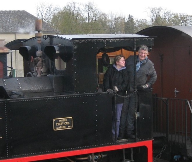

Tout d'abord samedi avec Camille à la chauffe, c'est l'eau et le feu , elle est aussi pompier volontaire et ne rechigne pas à se retrousser les manches pour faire de la mécanique sur les machines.

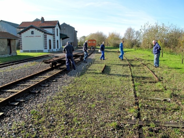

le même jour , nos "jumeaux" du K.E.S.R (kent & East Sussex Railway) sont venus pour une séance de travail. Ici à Lanchères démontage d'une voie de service inutilisée.
un tire-fond SE d'origine
<<entierement d'époque et sans restauration>> comme le disait si bien Dufilo dans son squetch
le rail d'origine du réseau plus que centenaire
On se tiens le dos
on charge

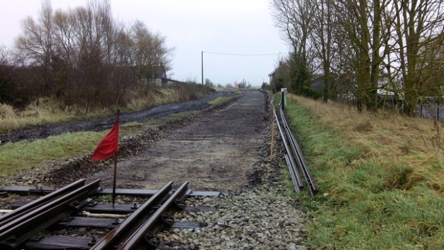

  • Avancement du RVB Noyelles sur mer -Le Crotoy la carte pour situer  le secteur de la Halte de Morlay , création d'un évitement en lieu et place du tiroir . La voie sera rem

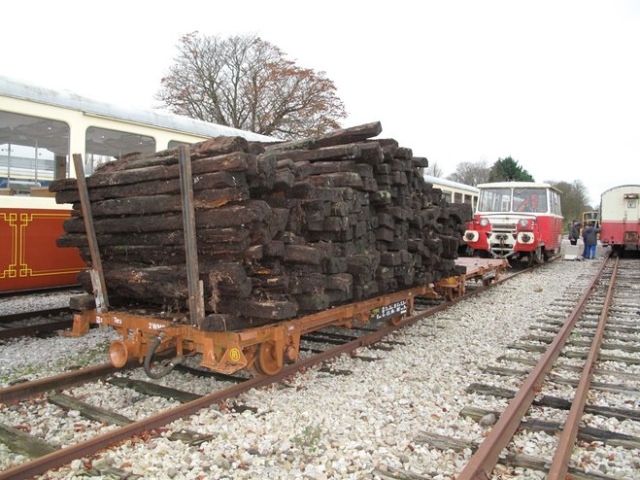

Bon pendant que je reste à la maison les potes bossent. Voici quelques photos de Maurice T. sur les dernières activités du réseau.Un peu de rangement avec l'ensemble moteur et boite du Verney ( 213 ) cet ensemble en meilleur condition sera révisé et remonté sur le 212.
début des travaux de voie sur le 4 files? Dépose de la voie métrique.
après la partie métrique ce fut la voie normale et les traverses
la réfection s'arrête avant cette aiguille

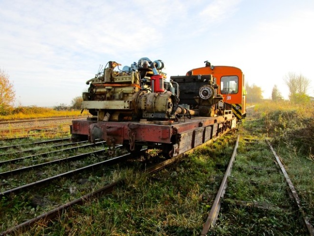

Bon la suite avec les diésel levage du 351
Il est ici sur un plat surbaissé ex TSO
le train de roues et la transmission qui viennent d'être nettoyer au karcher

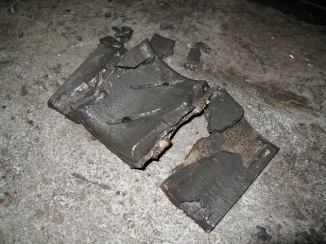

le coussinet de l'essieu médian bien malade

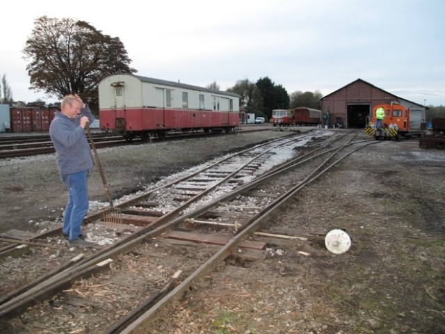

Ça, c'est de l'appareil de voie !!!
Pour SDX il y a ça en sortie de Noyelle vers ST Valery sur Somme. le train de gauche se dirige vers Le Crotoy , celui de droite vers St Valery
Merci pour la photo, 130hsp. Çà doit être sympa à dresser, tout ça...

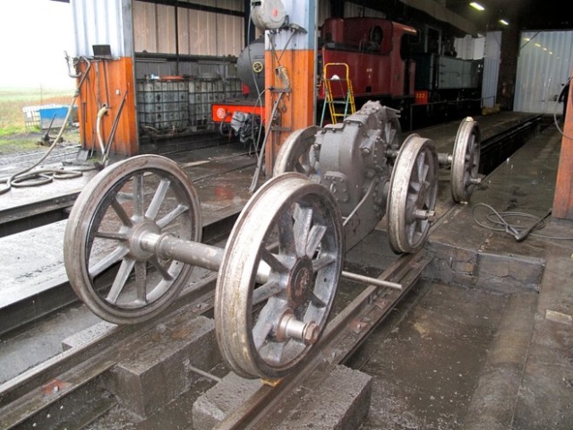

Pour terminer une vue du pont moteur du 351 pour reprofilage des essieux par l'équipe de l'atelier
je ne sais pas Rail cassé , je n'étais pas présent lors des derniers essais , je n'ai fait que mettre les images d'un collègue qui était sur place . Son moteur Rolls-Royce à été remplacé par un Deutz, il à conservé son embrayage Twin-disc . Lors des premiers essais il à été constaté: une faible vitesse et "rien dans le ventre". L'entreprise allemande est donc venue pour un premier réglage du moteur et de la suspension. Là c'était une seconde visite ,parametrage moteur .Je vais me renseigner , je suis plus vapeur que diésel.

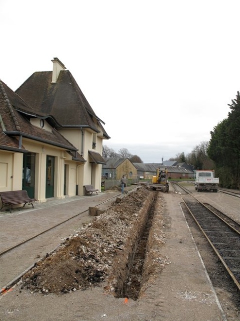

Tranchée pour l'installation de l'éclairage des quais très utile pour l'arrivée des trains repas du soir
