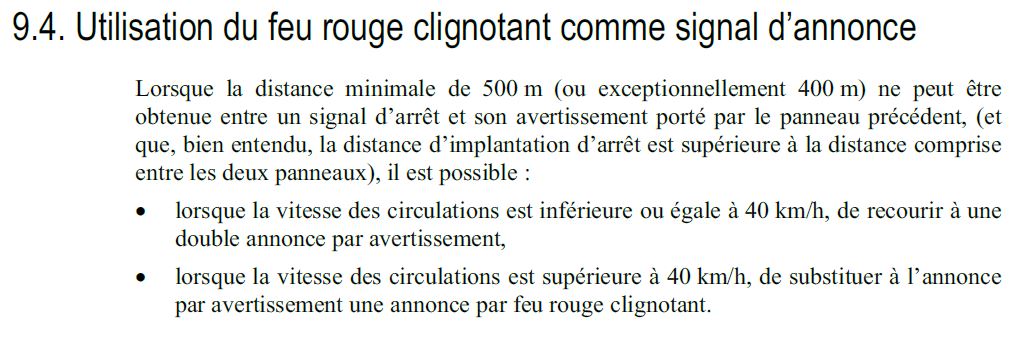

Pour faire rapide au sujet des annonces
Annonce d'un carré implanté "correctement" : séquence A puis C
Si la distance d'arrêt entre le A et le C est insuffisante en restant supérieure à 500m (400m par dérogation) séquence A CLI, A ,C
Si la distance d'arrêt est inférieure à 500m séquence S cli puis C
Pour l'annonce d'un S cli ou d'un S, même raisonnement que pour le carré.
On peut avoir les séquences suivantes selon les distances d'arrêts (exemple pour un carré)
A puis C (classique)
A cli puis A puis C (distance arrêt entre A cli et C bonne et distance d' arrêt entre A et C insuffisante mais sup à 500m )
A puis S cli puis C (distance d' arrêt entre A et C suffisante mais distance entre signal précédent le C inf à 500m)
A cli puis A puis S cli puis C même chose que précédemment avec en plus une distance arrêt entre A cli et S cli bonne et distance d'arrêt entre A et S cli insuffisante mais sup à 500m )

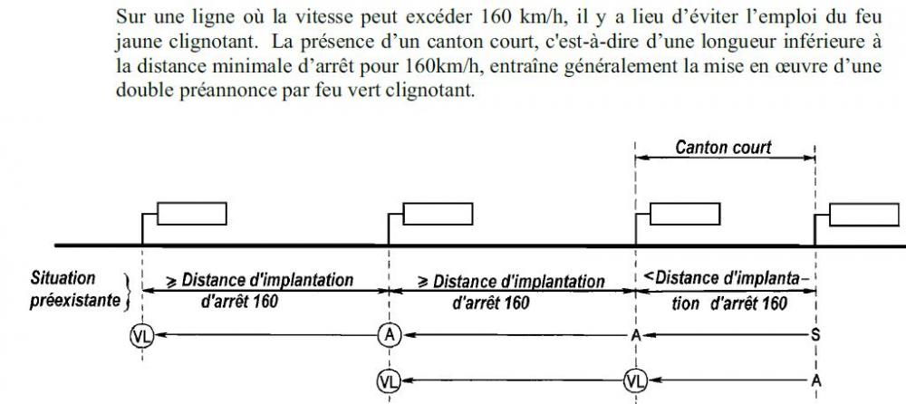

On peut même ajouter la préannonce au "jeu" l'annonce du premier signal d'annonce V inf à 160 par VL cli (le règlement précise quant même d'éviter le A cli si il y a de la préannonce) par mise en place de deux VL cli successifs
Rencontrer 2 S cli successifs est plus rare sauf en zone très dense , la vitesse étant suffisemment basse pour avoir des distances d'arrêt  suffisantes , mais  il y a aussi le cas du S cli  obligatoire si le carré est un carré à mauvais glissement par exemple.
Et pour compliquer encore à partir du premier S cli rencontré on recommence le raisonnement. on pourrait donc avoir A cli puis A puis S cli puis S cli puis C!
Remarque: les extraits ci joint,extraits d'une notice SNCF  sont complétés par des exemples concrets et des explications plus détaillées mais code de déontologie oblige, les compléments ne seront pas mis en ligne.

Pas forcément, cela dépend de la vitesse limite de la ligne.
Bonsoir Didier,
Regarde bien mon post plus haut:
Par dérogation (des études signalisation) la distance peut être réduite à 400m (cas fréquent en zone très dense à faible vitesse)
Si V<40km/h l'annonce par double avertissement est permise.
Bien entendu, la distance d'arrêt doit être suffisante entre le signal d'arrêt et le second A de la "double annonce ou le S cli et le signal d'arrêt. Cela parait logique mais le règlement le rappelle à juste titre.
Pour l'exemple que tu donnes , il faut aussi respecter la règle: un même S cli ne peut pas servir de signal de cantonnement et de signal d'annonce d'un signal carré ou d'un sémaphore et tenir compte aussi du canton occupé.
Sur ce dernier point  la pièce 5 des plans techniques: "condition d'annonce des signaux" peut aider à la compréhension du programme de signalisation validé par les études.
