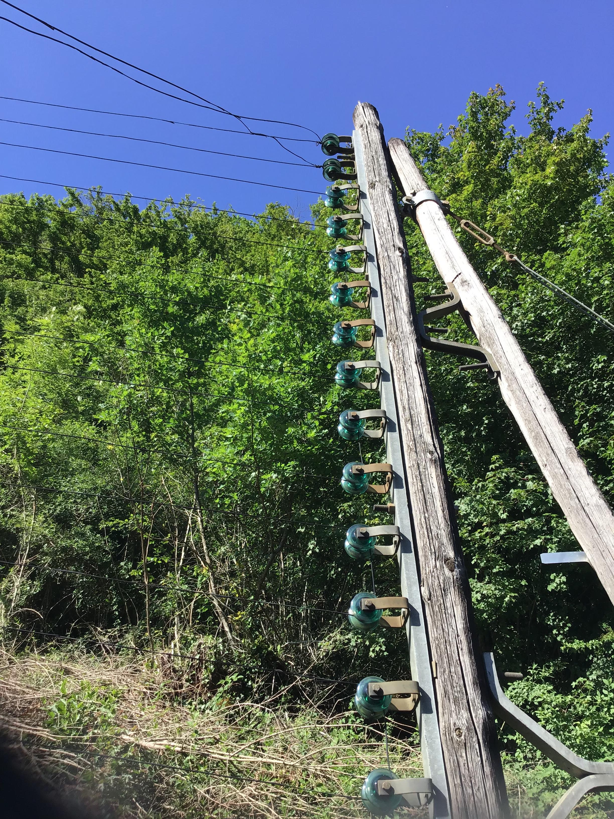

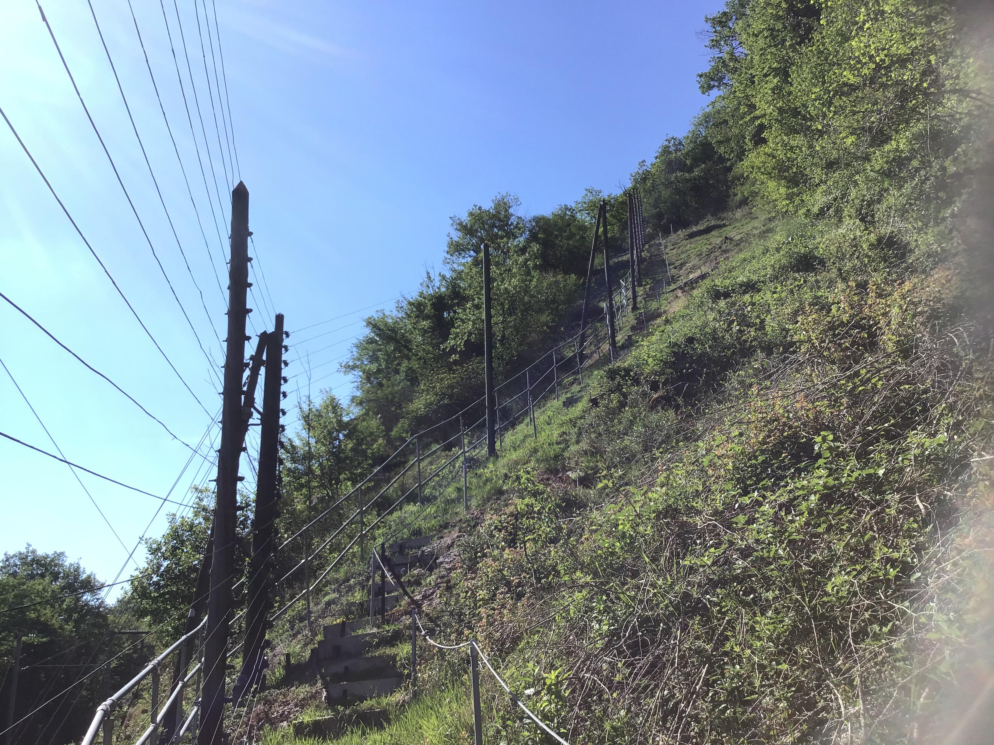

 Un courant parcours une nappe de fils placées verticalement au bord de la voie ou parfois horizontalement au dessus de la voie.
le fil constitue un fusible, sa rupture coupe le circuit électrique peut importe le motif de la rupture le résultat est le même (Rocher, arbre, animal....)

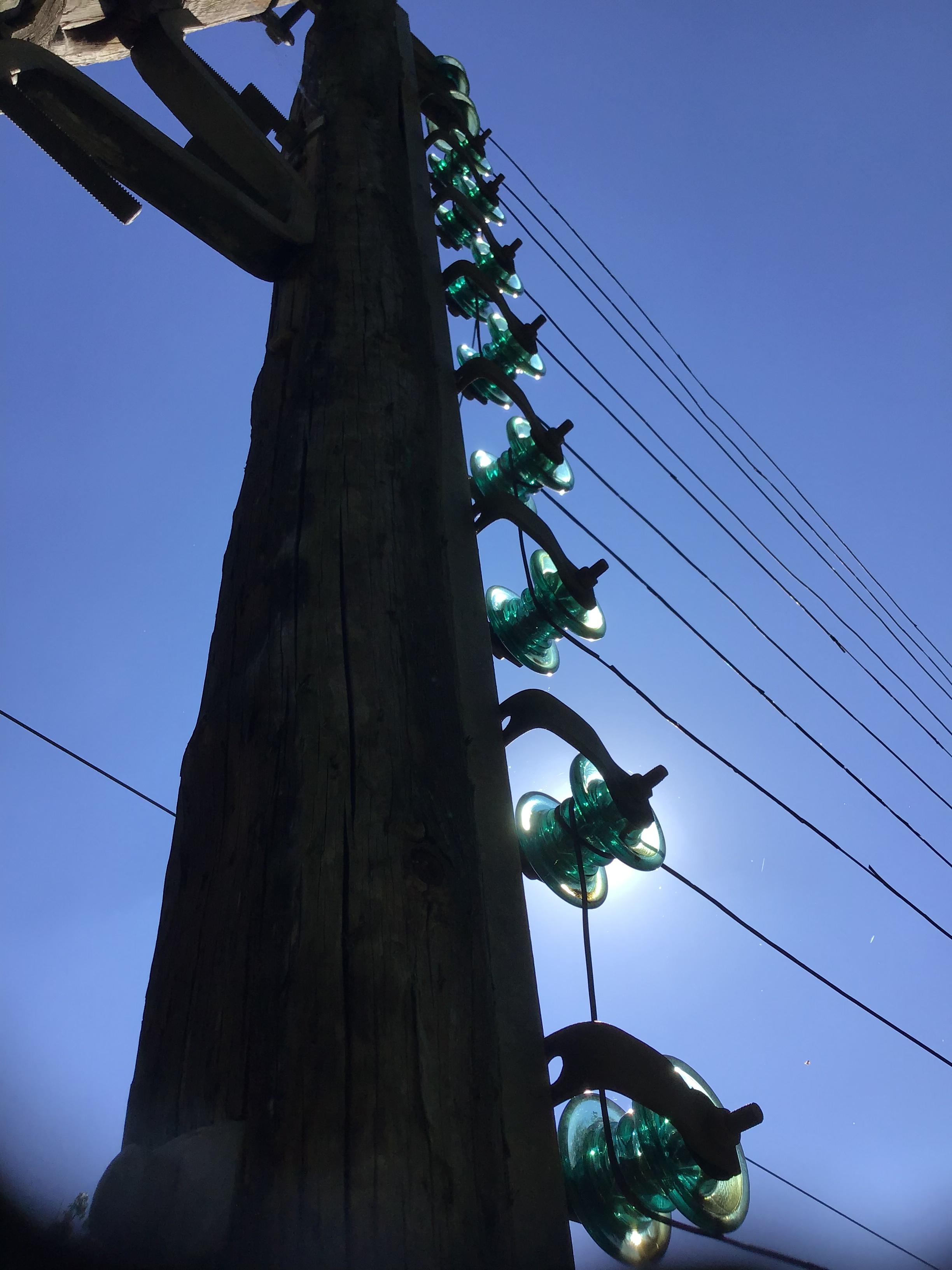

Zoom sur des isolateurs (anciens) en verre en bout de secteur filet.
Secteur filet

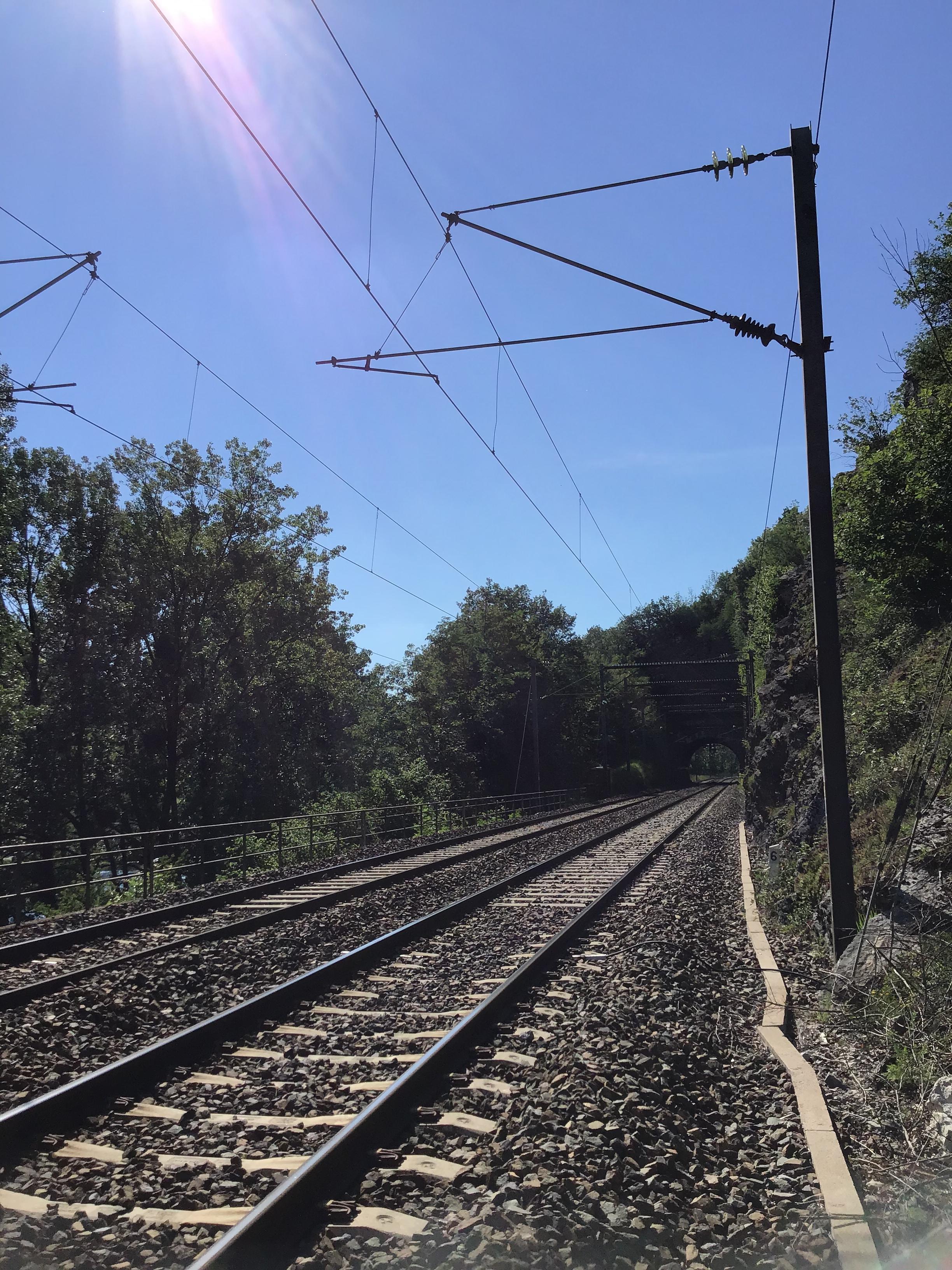

Mon aperçoit avant le tunnel une nappe de fils horizontaux au dessus de la voie et de la caténaire.

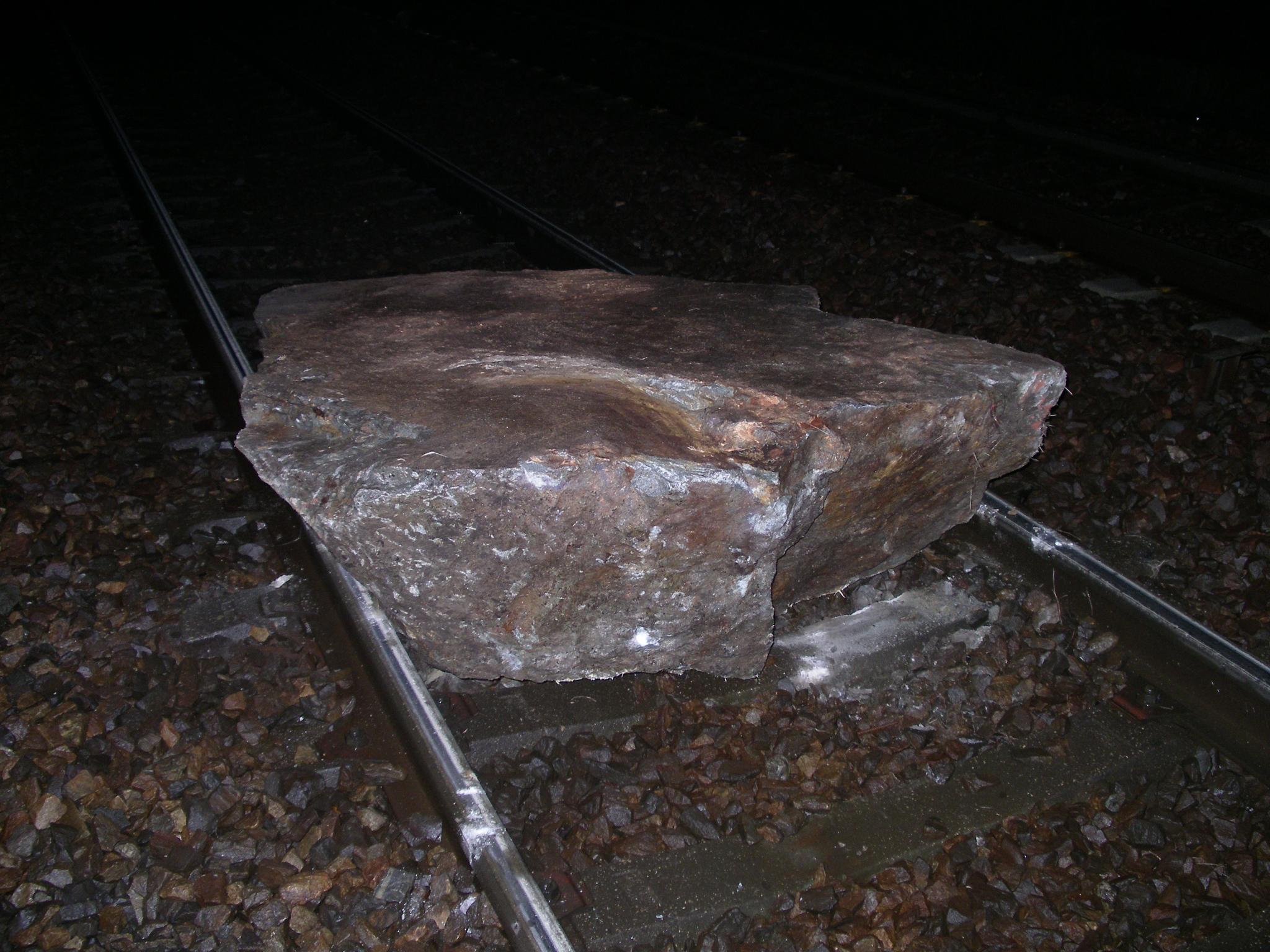

    Ces filets fonctionnent tres bien. En Mars 2006 après avoir reçun un ordre de marche prudente suite a une detection de chute de rocher, voici ce que j'ai trouvé sur ma voie. S'après l"équipement qui e
Ces filets fonctionnent tres bien. En Mars 2006 après avoir reçun un ordre de marche prudente suite a une detection de chute de rocher, voici ce que j'ai trouvé sur ma voie. S'après l"équipement qui est arrivé sur les lieux peu de temps après, le poids de celui-ci était proche des 3,5t
