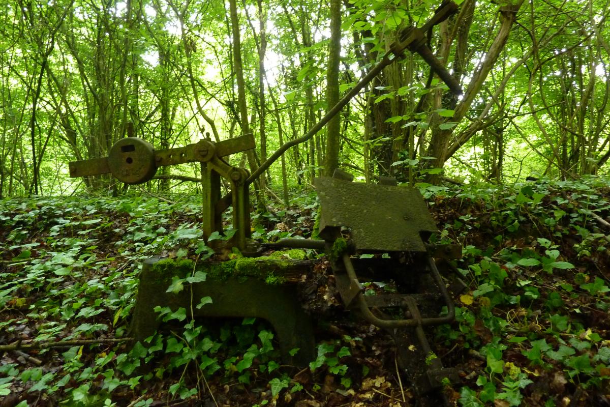

En attendant Fabrice:
Où ce trouve cette chose?
Et si quelqu'un sait ce que c'est précisément. Cela ressemble à un levier d'aiguillage, mais bon sait-on jamais....
Modifié par Vérane12
Je ne sais pas où c'est, mais il s'agit très probablement d'un mécanisme de commande d'un signal mécanique, pas d'un levier d'aiguille. En cas de rupture du cable venant du poste, le contre-poids provoque la fermeture du signal via une tringle et une articulation (en haut de ta photo).
Modifié par Ae 8/14
Je dirais même plus, Ae, c'est tout simplement le dispositif de fermeture d'un signal mecanique, car la commande funiculaire de ceux-ci fait appel à un seul fil...
En situation d'ouverture, le fil est tendu entre le poste et le signal. En situation de fermeture, le cable est distendu....et l'effort du contrepoids ci montré, referme l'aile ou la cible...
Quand à savoir où celui-ci se situe .???commençons alors : region Centre ???

J'ai bien fait de poser la question, je n'y avait pas du tout pensé au signal...
Fabrice
je me demande bien si l'on ne voit pas aussi la pedale d'aubinage ?

C 'est en Picardie et dans l'Oise.
A l'ouest de la section de ligne Orry-la-Ville - Breteuil-Embranchement (Bref, Paris - Amiens !) ?
Pas à l'ouest de cette section de ligne.
Du côté de Longueil Ste Marie ?
C'est bien à Longeuil-Sainte-Marie.
Section d'Ormoy-Villers à Estrées-Saint-Denis, à quelques centaines de mètres de la voie Creil-Compiègne.
