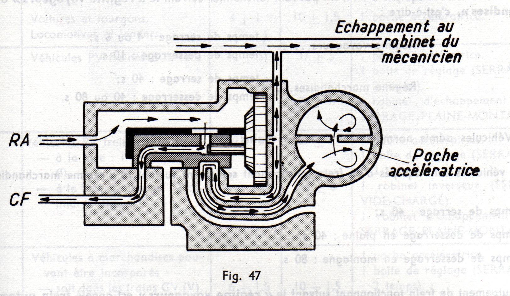

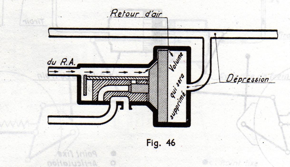

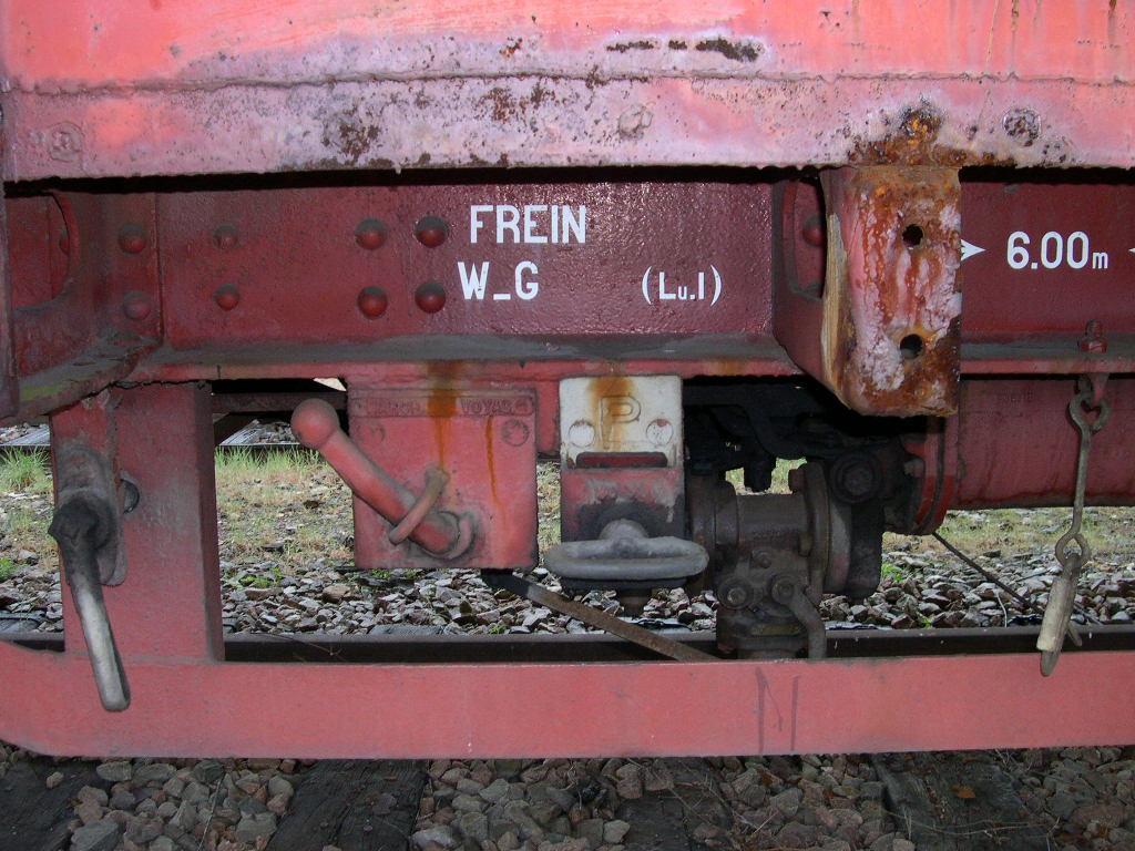

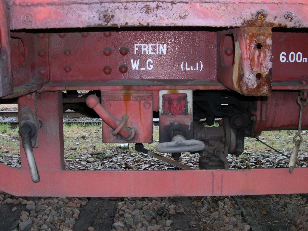

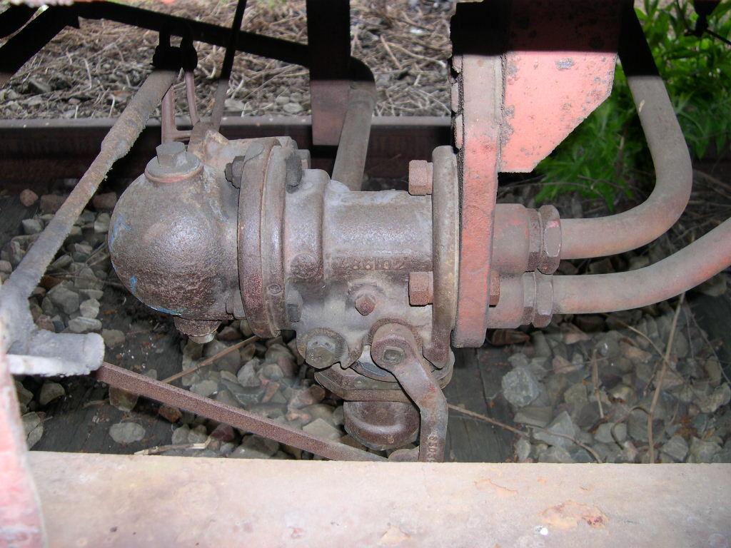

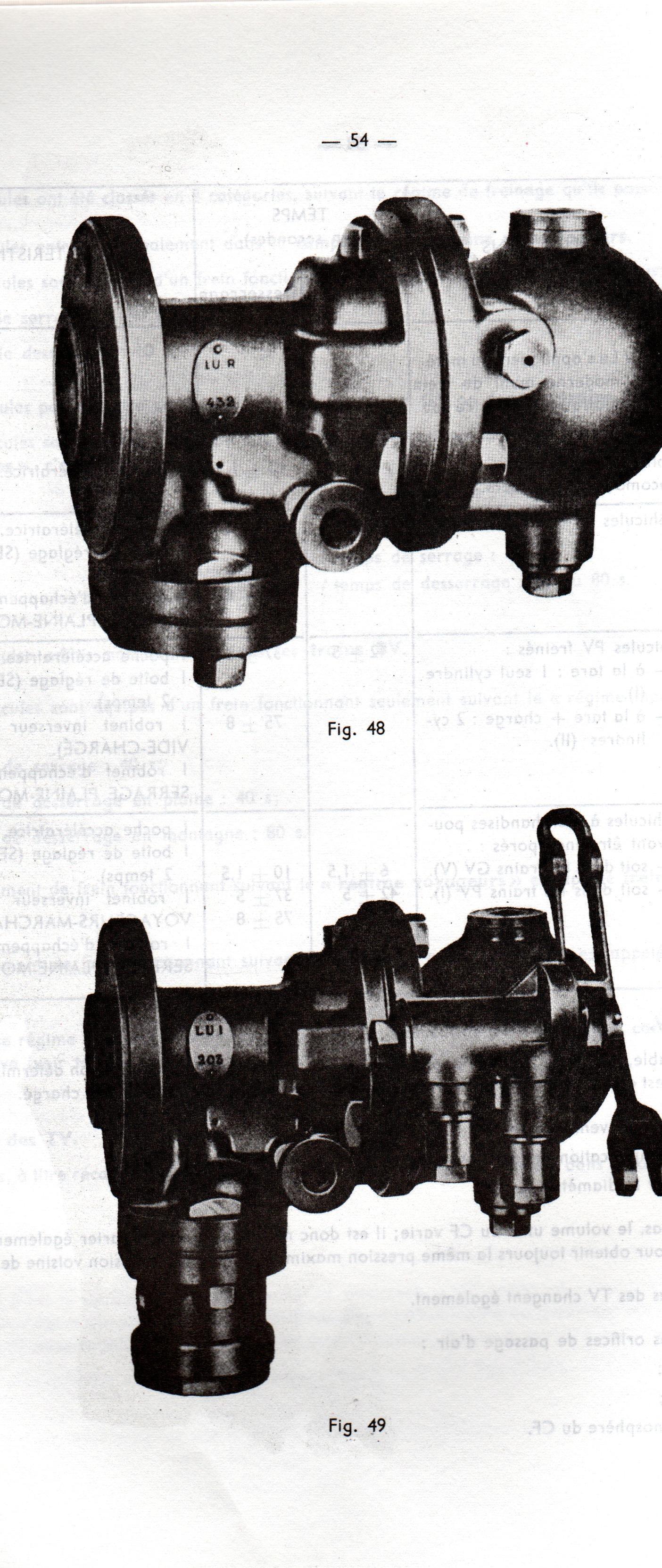

J'ai fouiller dans tous mes papiers et j'ai trouvé quelques schémas pour toi.
J'ai même retrouvé des manuels de conduite de BB 300, CC 1100, 2D2 9100 et j'en passe. Un vrai trésor !
Enfin voilà mes trouvailles sur les TV :
- une TV ordinaire
- une TV à poche accélératrice
- une TV LuR en haut et LuI en bas
- schémas des positions MARCHE, SERRAGE et NEUTRE
http://www.cheminots.net/forum/uploads/monthly_02_2007/post-2268-1171966069.jpghttp://www.cheminots.net/forum/uploads/monthly_02_2007/post-2268-1171966089.jpghttp://www.cheminots.net/forum/uploads/monthly_02_2007/post-2268-1171966107.jpg

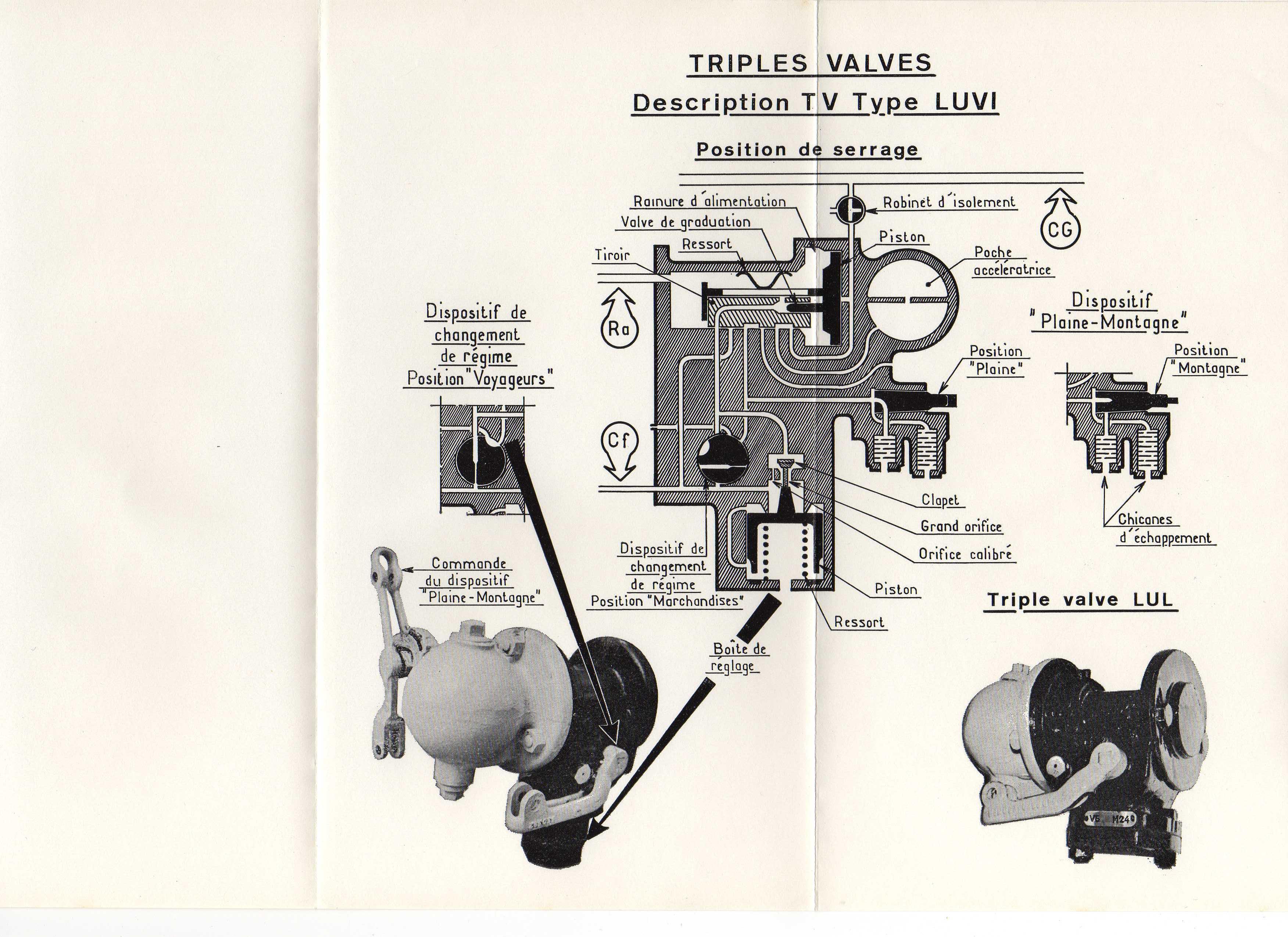

J'avais entendu parler d'un dispositif "plaine-montagne" mais je n'ai pas trouvé la commande sur le BB63500, juste le V6/M24.

Tu voulais savoir quelque chose sur le dispositif "plaine-montagne" ? Alors regarde ce que j'ai touvé pour toi :
P_M.doc
Bonne lecture ! lapleunicheuse
