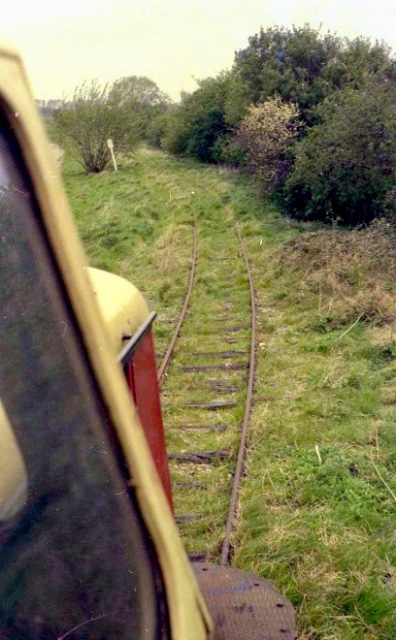

La voie du Crotoy en 1982

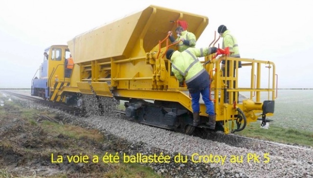

Les vacances terminées , le ballastage reprend sur la ligne du Crotoy .Un film de maurice Testu

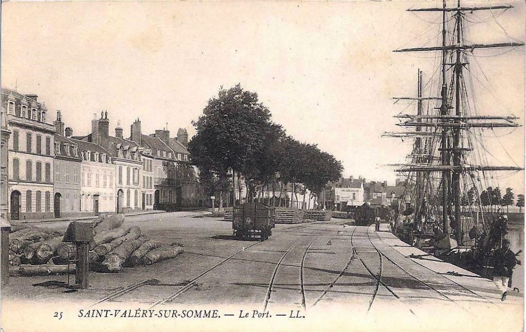

cartes d'époque...noyelles /st valery

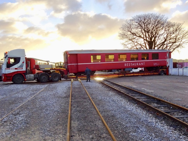

Quelques nouvelles  du front , images reçues d'un honorable correspondant dont certaines sont déjà sur un autre forum
Le père Noël est passé avec retard , mais ça en valait le coup.
Tout d'abord l'arrivée d'une voiture restaurant WR 3822 des RhB qui complétera le couplage Jumbo , portant à près de 96 ou 98 places au total  ,  rame de 3 voitures restaurant utilisable en toutes saisons . Une mise en service pour 2019 après modifications  des circuits électrique . Les schémas sont déjà fait .

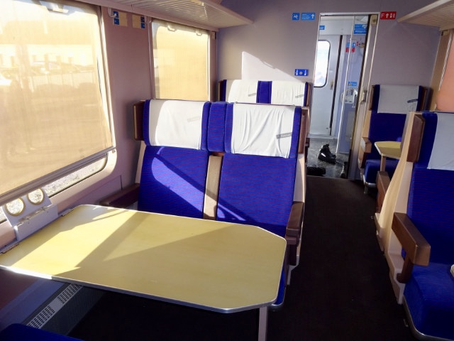

l'intérieur

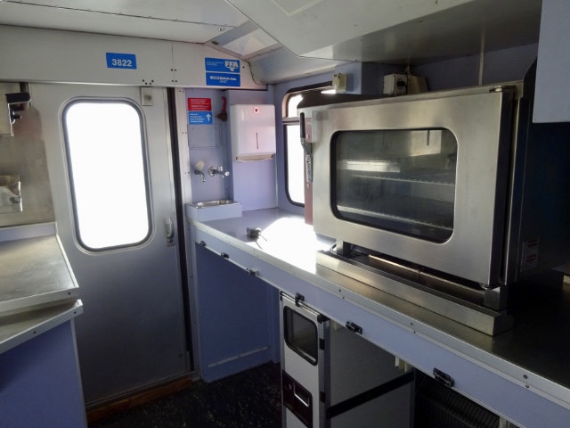

la partie office

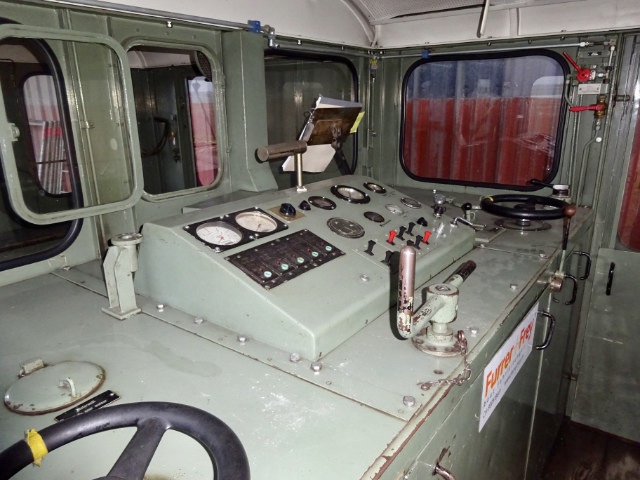

le 25 janvier est arrivé ce Tmh 986 ex Bruning et ex Furrer-Frey entreprise ferroviaire dans la pose de caténaires . Construit je crois en deux exemplaires . Plus puissant que nos deux "pilou" Tm 15 et 21 il possède le frein à air
Le pupitre

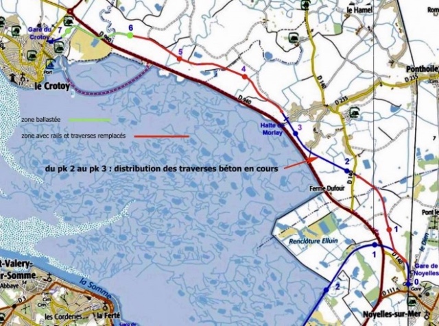

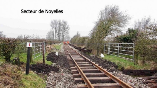

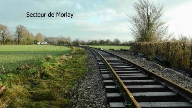

Avancement du RVB Noyelles sur mer -Le Crotoy
la carte pour situer
le secteur de la Halte de Morlay , création d'un évitement en lieu et place du tiroir . La voie sera remise dans son axe
Le ballastage avec en tête le 824 tout juste revenu de Belgique après remise a neuf du "Twin-Disk"
Malgrès une météo très défavorable les travaux se sont poursuivis un peu plus lentement . L'accès aux chantiers étant difficile , chemins boueux  , enlisements , la galère quoi.
Modifié par 130hsp

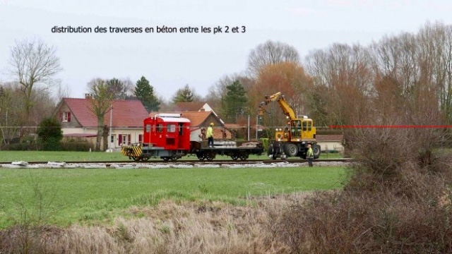

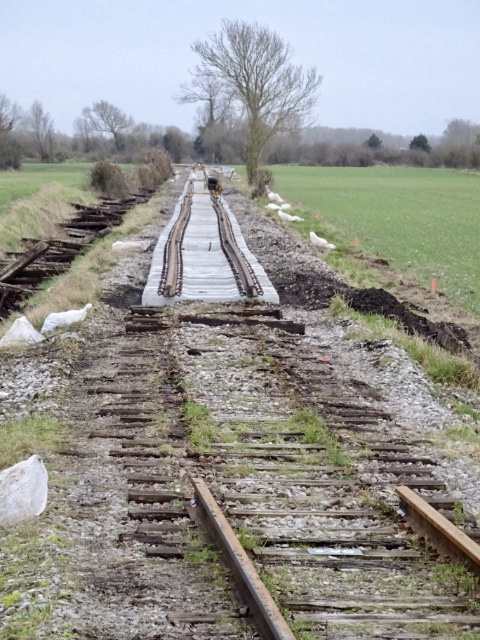

Ouuups manque les traverses béton de Morlay vers Noyelles

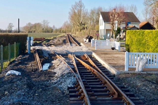

autre vue de Morlay avant la pose des aiguillages
c'est tout pour le moment.

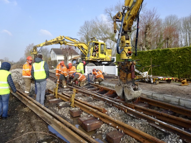

Nouvelle arrivage , ça prend forme à Morlay , d'une simple halte du temps de la SE Somme elle devient gare avec un évitement
la pose des aiguillages neuf
la section traverses béton , dans le fond la "gare " de Morlay

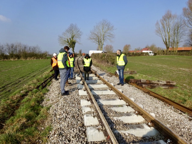

des visiteurs du chantier , une équipe du STRMTG
Ils ont observé la réalisation d'une soudure , et le marquage de celle ci

livraison des  dernières traverses béton

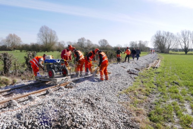

petite panne de la bourreuse  les vieux groupes "Jackson" reprennent du service

oui mais si cela roule trop bien sur cette voie neuve on aura plus l'impression d'être dans un touristique  ,on se croira en TGV!
JackV un ch'tiot coup de meule tout les 8 m et le tac-tac sera de retour :Smiley_19:

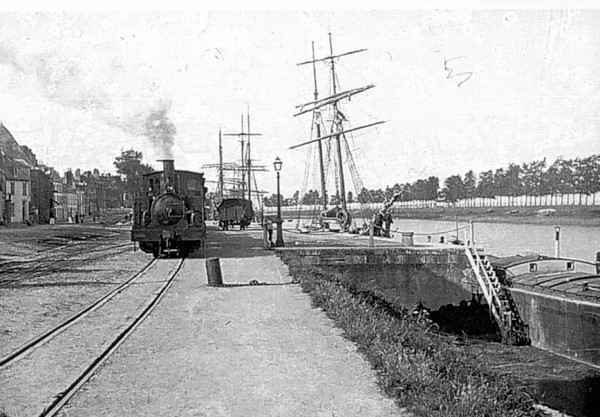

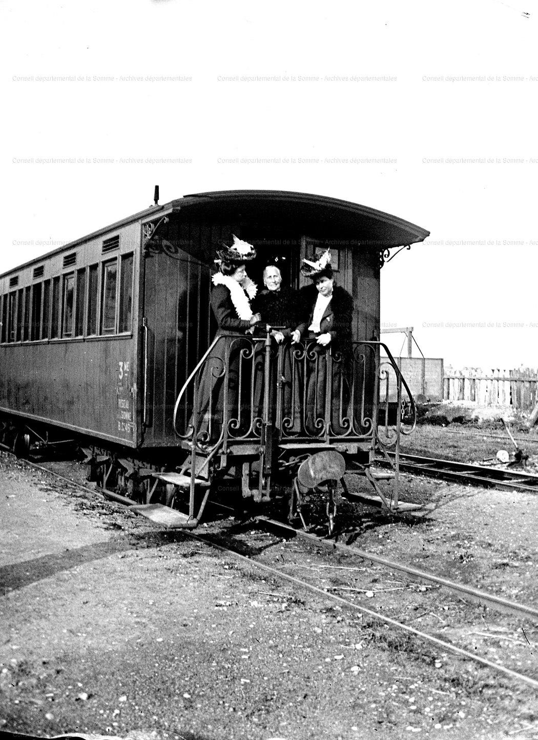

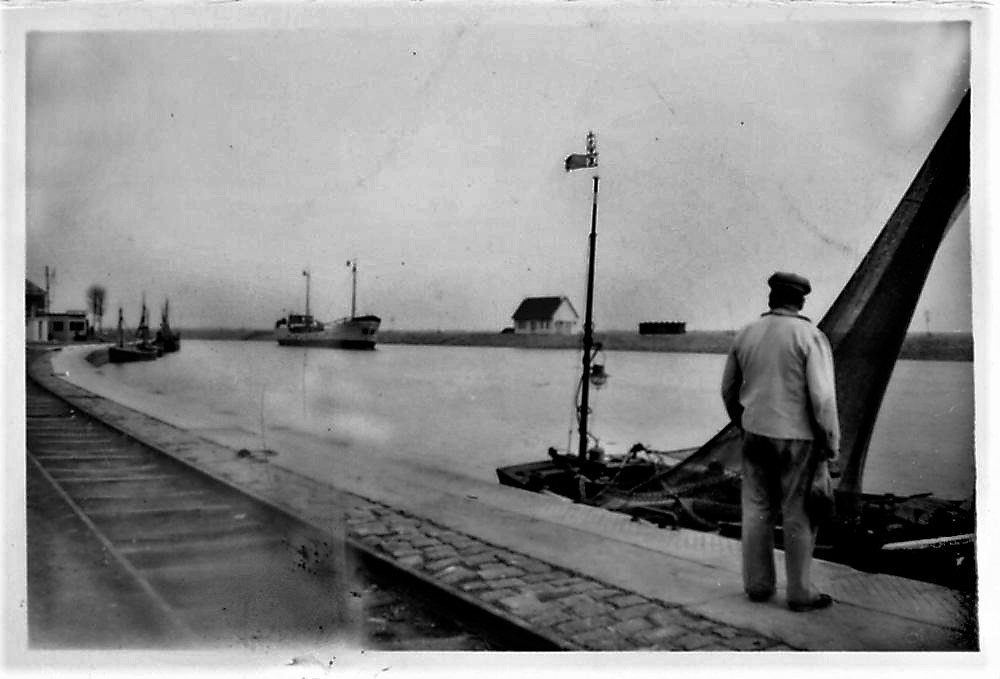

un coup de rétro..archives départementale de la somme..
les terminus .. (archives de la somme)
cayeux
le crotoy

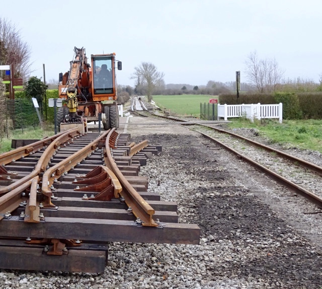

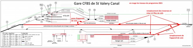

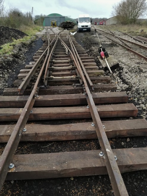

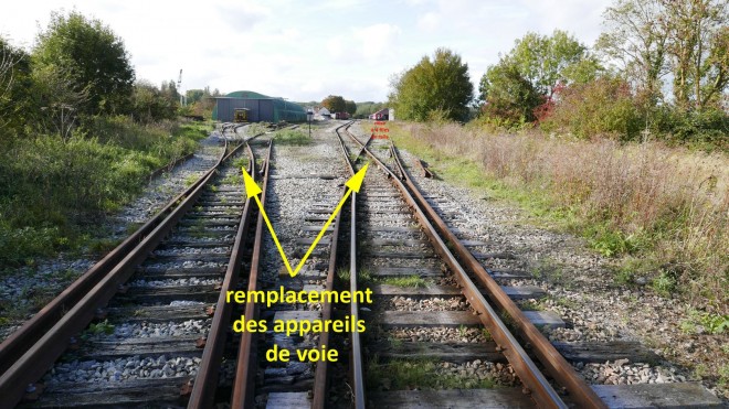

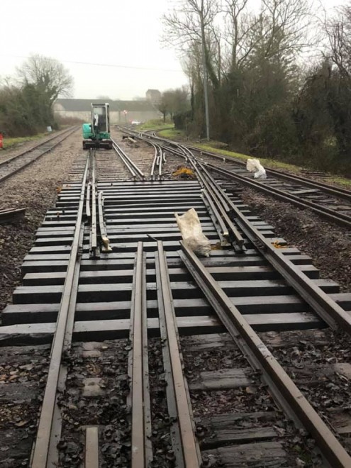

Quelques nouvelles du réseau , infos de notre président en provenance d'un autre forum .

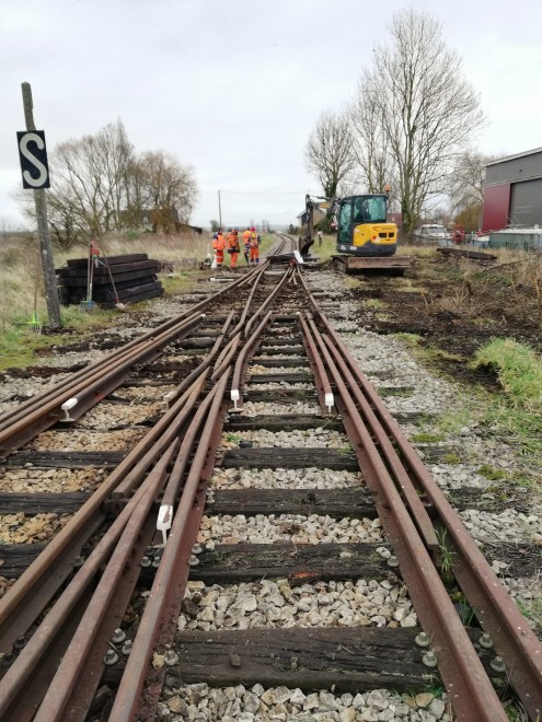

Le point sur les travaux de voie à St Valery Canal; je poste à nouveau le schéma des installations pour mieux situer les travaux; en deux semaines les choses ont bien évolué. L'aiguille de sortie 4 files remplacée par une neuve à St Valery-ville a été récupérée pour remettre à 4 files de rails la voie de service donnant accès à l'ancienne halle marchandise, là où est stationnée la voiture Corail. Elle n'est pas de prime jeunesse mais largement suffisante pour quelques circulations de manœuvre. La 231 K8 est la dernière à l'avoir fréquentée en avril 2016. Depuis, les traverses se sont dégradées. Il va falloir toutes les remplacer.
L'aiguille 4 files située à l'entrée de la gare donnait également de graves signes de fatigue du côté des traverses; elles ont toutes été remplacées dans la semaine.
L'équipe voie est maintenant repartie à Noyelles pour répéter l'opération sur les 3 aiguilles à 4 files de l'entrée de gare.
Viendra ensuite la pose d'un appareil neuf pour rétablir le franchissement de la gare de Canal à 4 files de rail comme avant 1973.

Sortie de Noyelles vers ST Valery (Photo A Girode)
Entrée vers le dépôt de ST Valery canal, a gauche le hangar "vert"
la même aiguille vue dans la direction de Noyelles
accès vers le hangar "vert" VM et à droite, le rétablissement de la VN
vue en direction de Noyelles
La dernière circulation sur cette partie de VN fut la Pacific lors de la dernière fête de la vapeur
