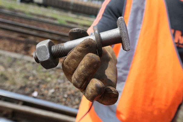

Bonjour, Un exemple de boulon (avec sa rondelle grower WL) monté en remplacement, lors de la campagne de prévention : On aurait dû retrouver au moins 4 rondelles grower, dont 3 avec des traces de desserrage ou cassées : c'est quand même pas des pièces minuscules. Ne pas en retrouver une seule (ou un morceau) ne pourrait que laisser planer un doute : soit, sur le fait qu'elles aient été oubliées lors du montage ou du contrôle 8 jours avant (déjà qu'un boulon sur 4 n'était manifestement pas serré), soit, sur la qualité des prélèvements par les experts (mais, personnellement, je leur fais totale confiance). La photo montrant l'alignement des pièces a conviction a été diffusée officiellement par la SNCF, donc a été vraisemblablement faite par un intervenant (expert) SNCF : ce serait quand même ennuyeux d'avoir oublié les rondelles grower, au moment où tout le monde s'interroge sur la rapidité de desserrage des boulons. A suivre. Cordialement.

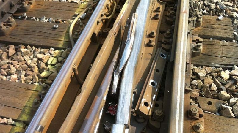

Bonjour, Je suis complètement d'accord, c'est très difficile à comprendre, donc à expliquer : comment l'éclisse interne est arrivée dans le coeur ? La photo ci-dessous (source Le Figaro) montre des traces de frottements importants en face de la position d'origine de l'éclisse interne : Environ 20 cm en amont du point supposé de déraillement, Il y a une cassure importante de l'âme du rail de coeur et un désalignement des rails. Il y a aussi un impact sur un disque de frein qui parait difficile à faire par l'éclisse encore accrochée à son 4ème boulon. Cordialement

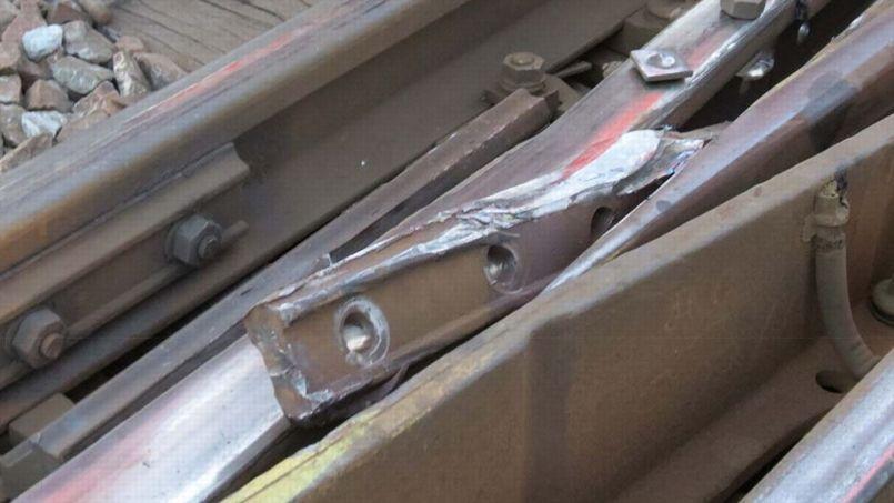

Bonjour, Ci-joint le lien avec le site d'Europe 1 relatif à l'incertitude sur les prélèvements de boulons : http://www.europe1.fr/France/Bretigny-les-boulons-ramasses-sont-ils-les-bons-1588167/ Que des pièces à conviction puissent être déplacées, c'est normal lors de leur examen par les différents experts ; de là, à parler de cafouillage, il y a des limites à ne pas franchir ... Quel intérêt à dénigrer leur travail sérieux ? Sur le fait, qu'il n'y ait que 3 boulons sur 4 : à l'examen de la photo ci-jointe, ça ne brille effectivement pas beaucoup au niveau du 3ème trou de l'éclisse externe, donc peut-être le boulon 3 aurait-il cédé depuis plusieurs jours (c'est d'ailleurs celui qui correspond à la rupture d'âme du rail de coeur) ? Cette hypothèse a d'ailleurs déjà été évoquée sur ce forum. A noter que l'éclisse externe n'est pas non plus à sa place : a-t-elle été entrainée lors de l'accident ou déplacée après ? Elle présente des marquages brillants en partie basse (entre le 1er et le 2ème trou) qui peuvent avoir été provoqués par des tirefonds. Quant à l'encoche en partie supérieure, elle semble correspondre au marquage par la partie inférieure du champignon du rail de coeur, lors du désalignement des rails. Enfin, il y beaucoup de pièces parasites (anciens boulons, grifons, ...). Cordialement.

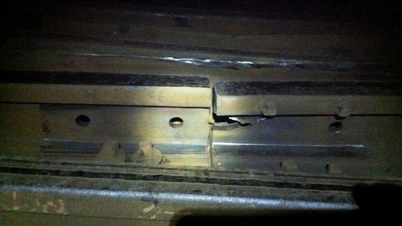

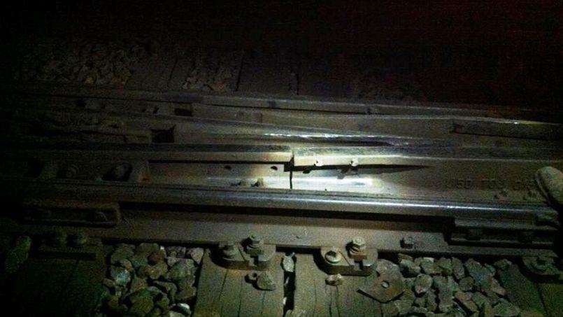

Bonjour, Une précision par rapport aux photos de nuit du coeur d'aiguille, qui proviennent du site ci-dessous : http://www.lefigaro.fr/actualite-france/2013/07/14/01016-20130714ARTFIG00095-bretigny-les-photos-des-rails-endommages.php Selon l'article, les photos dateraient de samedi soir. Cordialement.

Bonjour, Je souhaiterais soulever une question relative aux photos qui ont été publiées officiellement dans la presse montrant le coeur d'aiguille à l'origine du déraillement. En particulier, ma question porte sur la photo du coeur d'aiguille, prise de nuit, qui a été commentée et analysée sur ce blog : sauf erreur, je ne vois pas l'éclisse coincée dans le coeur ? Je joins une seconde photo qui montre une vue plus élargie. Quelqu'un a-t-il une explication ? S'agit-il bien du coeur d'aiguille concerné, car j'imagine que l'éclisse n'a pas été enlevée, s'agissant d'une pièce à conviction. Merci. Cordialement.http://www.cheminots.net/forum/uploads/post-31798-0-82748200-1374046086.jpghttp://www.cheminots.net/forum/uploads/post-31798-0-64931400-1374046087.jpg
