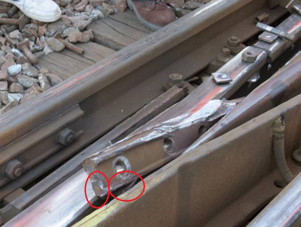

  5. Ces fissures peuvent se créer avec les éclisses en place. Un trou ou perçage ( je préfère ce terme ) est par naissance une amorce de rupture. Notamment dans des assemblages soumis aux contraintes mécaniques, aux contraintes de dilatations. C'est pour toutes ces raisons que ces assemblages sont contrôlés périodiquement.

  10. A moins que quelque chose ai accroché l'éclisse et l'a fait pivoté après l'avoir arraché de son logement.
  11. Dedans, il y a un paquet de bleu, une topette, des biscuits sec et béton depuis des lustres, une boite d'alloufs, et au choix, cassoulet ou petit salé au lentilles!!! Au temps ( autant ) pour moi, je crois que j'ai confusé sur le type de boite!!! w o u a r f!
  12. Il y deux accrocs sur l'éclisse qui me laissent perplexe!! ( en admettant que cette dernière ai pivoté ).
  13. Justement, ils ne doivent pas nous lire, nous ne sommes que des amateurs face à leur savoir!.
  14. une pièce traînante? qui aurait accroché le joint ( ce dernier peut être déjà fragilisé? )

  18. Salut, en effet, l'oscultation du train passé juste avant donnera beaucoup d'info.

  21. Je vais continuer avec encore quelques questions avant que celles ci dessus laissent penser que mes collègues de la voie de bretigny n'ont pas fait leur job!!! 1/ y a t'il encore une brigade dans le coin, quel est son parcours, quel est son effectif en agents? 2/ Quelle priorité et financement donnée dans le traitement des urgence classées? 3/ Augmentation des pas de maintenance dans certains domaines? 4/ Réduction des effectifs? 5/ Allongement des parcours? 6/ Décisions politiques de la gestion des coûts d'entretien ( et de renouvellement ) menée depuis fort longtemps par les autorités compétentes en la matière. état y compris? Pour le reste, chacun sa réflexion et son opinion!!!!!!
  22. Je vais juste poser quelques questions à la vue des photos. 1/ Portées d'éclissages bien brillantes, pas de graisse? mais ce type de joint se graisse t'il? 2/ Tensions internes suite à joint grippé? 3/ Fissure de l'âme de l'about au trou de perçage, Dernier contrôle us? 4/ Arrachement de l'âme du au choc et au pivotement?
