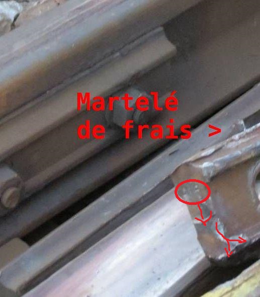

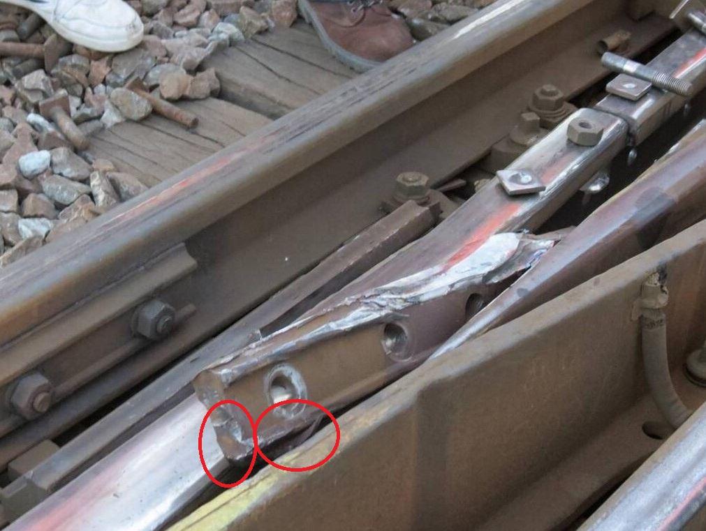

On se fait le film à l'envers, et on replace l'éclisse dans sa position d'origine. Quelque chose ( a définir ) heurte l'éclisse, y fait coin, l'arrache et la lève et la relâche en laissant des traces de fuite. Ensuite autre chose la fait basculer dans le coeur. Il faudrait une photo de l'arrière de l'éclisse côté âme, et voir si il y a des traces de gros frottement. Ce ne sont que mes humbles réflexions de tout petit technicien. Les explication en photo en reprenant la photo de mr Lavau.- Déraillement à St Jacques de Compostelle

ou trace de collision et cause de l'arrachement et de la rotation?? on peu tout supposer. Il serait intéressant de voir l'état de la surface de roule en amont du joint.- Déraillement d'un train Intercités à Brétigny-sur-Orge

un boudin de roue , ouaip! si on veut, une pièce traînante plus certainement. - Déraillement à St Jacques de Compostelle
