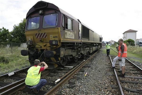

Bonjour, cette incident est arrivé a un de mes collegues, alors voici ce qu'il c'est reelement passer.
Le signal de sortie de la gare de bonson a ete ferme intempestivement (semaphore de BM), les gestes d'urgence on ete fait. La protection a ete faite puisque le poste ne repondait pas a la radio, jusqu'a ce que la gare affirme que la protection etait assurer.
L'agent circulation de bonson a demander au conducteur de refouler.
Il a refuser, demandant une depeche ou un ordre ecrit.
L'AC a alors decide d'envoyer un agent de manoeuvre SNCF pour faire refouler le train.
La class 66 etait engager sur l'aiguille, qui etait non renversable, d'ou le deraillement.
Jamais eu de depart d'incendie.
Les astreintes SNCF, on alors chercher sur tout le train une eventuel anomalie afin de mettre l'incident sur le sompte d'ecr. Le conducteur et son stagiaire son reste toute la journee sur place a attendre, que on leur dise que le train ne presentait aucune anomalie et que la RAT avait bien ete faite.
Voila toute l'histoire, maintenant, a vous de vous faire votre idee.

La class 66 etait engager sur l'aiguille, d'ou le deraillement
C'est bien ce que le Progrès de ce jour explique en partie . . .
Les Bonsonnais de l'ouest de la commune qui sont allés faire leurs courses au
centre du village avant 9 h 30, hier, ont dû attendre 11 h 30 pour pouvoir
retraverser le passage à niveau. Un train de marchandise s'était immobilisé
sur la voie, bouchant l'accès à tout véhicule et aux piétons.
C'est en effet vers 9 h 30 que le personnel de la gare a aperçu le convoi arrivant
d'Andrézieux-Bouthéon avec semble-t-il l'essieu avant bloqué. Des étincelles giclaient
sur le ballast et le conducteur était alors averti. Il arrêtait le train mais avait déjà
franchi le passage à niveau et un aiguillage. C'est en voulant reculer le convoi à une
vitesse très réduite pour le mettre sur une voie de garage que l'avant de la motrice
est sortie des rails, se mettant en travers.
Dès lors, tout trafic, notamment de voyageurs, entre Saint-Étienne et Clermont-Ferrand
était impossible dans les deux sens, sur cette voie unique. Une vingtaine de trains était
ainsi bloquée. Heureusement, plus de peur que de mal pour le cheminot, seul à bord.
Quant à la quinzaine de wagons tirée par la machine, ils ne contenaient pas de matière
dangereuse mais du sable qui devait être livré à Montbrison.
Ce train de fret appartient à l'entreprise privée Euro Cargo Rail (ECR), qui dispose d'une
quinzaine de sites en France. Une vingtaine de personnes de différents services de la
SNCF (relevage, circulation, plate-forme) se rendait sur les lieux. Les techniciens
constataient d'abord que le boggie avant, supportant quatre essieux, semblait être coincé.
Selon Patrick Desloire, responsable des relations avec la presse de la SNCF à Lyon :
« Cet incident est relativement mineur en cette période estivale plutôt calme.
Les conséquences en sont ainsi limitées et moins pénalisantes même si nous avons dû
mettre en place un service de cars pour une vingtaine de trains. En plus, il ne s'agit pas
là d'une grosse ligne. Maintenant il faut savoir que la locomotive pèse 120 tonnes et qu'il
est toujours délicat de remettre un tel véhicule sur les rails. Notre maître mot étant la
sécurité des voyageurs, il nous faudra s'assurer que la voie n'a subi aucun dégât. »
C'est une équipe de techniciens de la SNCF qui va effectuer l'enquête, comme c'est le
cas dans ce genre d'incident.
Les pompiers d'Andrézieux-Bouthéon et de Saint-Just-Saint-Rambert ont cependant dû
intervenir pour plusieurs départs de feu sur les abords de la voie à partir d'Andrézieux suite
aux étincelles jaillissant des roues de la motrice. Selon le responsable du chantier, sauf
contretemps, la circulation des voyageurs devait reprendre hier soir vers 20 heures, après
que l'opération de relevage de la locomotive eut été terminée.

Une photo de l'opération de relevage . . .
http://www.leprogres.fr/fr/region/la-loire...t-Clermont.html

Effectivement, ne pas s'assurer de la position de l'aiguille avant de refouler c'est pas bien malin.... mais dans le stress de la situation..........
Quatre essieux sur un boggie de Class 66??? lotrela
Disent n'importe quoi ces journalistes!!!! :blush:
Tu viens en effet de nous expliquer clairement la situation, enlevant tous les doutes et démontrant d'une manière claire et précise où rechercher les responsabilités. Ton témoignage sur ce qui est arrivé à un de tes collègues prouve sans contestation possible la culpabilité des agents SNCF présents au moments des faits comme au moment des constatations immédiates qui s'en est suivi.
Donc l'enquête est terminée, circulez y a plus rien à voir...
Non, ce n'est qu'une version rapportée...
