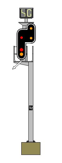

Le signal devrait avoir l'aspect suivant :
Ma question est :
Est-il possible de grouper sur un même caisson les tableaux G et le TSCS (comme on peut le voir avec le voir avec le regroupement d'un TECS et d'un TSCS par exemple) ? Si oui, y a-t-il une règle pour l'ordre des tableaux (j'ai adopté une disposition "géographique", comme pour un ID, à défaut... le G à droite et le TSCS à gauche)
Ou bien faut-il deux caissons indépendants (le G sur mât au pied du signal et le TSCS monté au-dessus de la cible, par exemple ?)

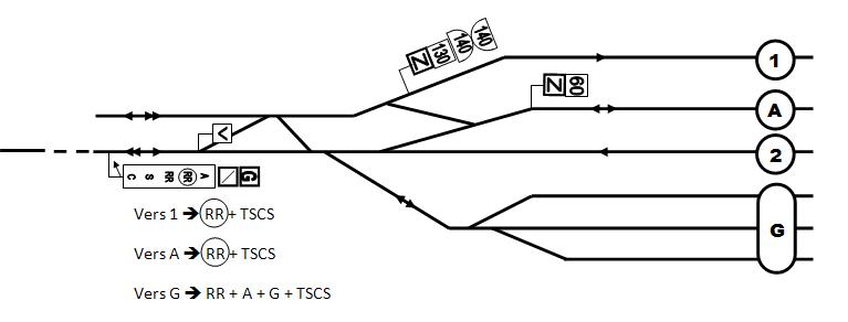

Quelques petites précisions quant à la situation présentée.
Il s'agit d'une situation fictive (puisque sur un réseau de modélisme). Pour planter un peu mieux le décor voici un peu plus de précisions sur les contraintes.
Sur la partie gauche du schéma, on est sur une double voie équipée d'IPCS. Les trains qui abordent le signal dont il est question (sur voie 2) sont ceux qui roulent à contre-sens (je n'ai pas représenté tous les signaux).
La partie droite du schéma reprend le début des installations d'une gare voyageur équipé d'un faisceau de voies de service.
Les installations d'IPCS trouvent leur origine / fin en gare. Au-delà de la gare (au-delà de la partie droite du schéma), la ligne est à 4 voies (1/1bis + 2/2bis) et non équipée d'ICS.
De ce fait, tous les trains arrivant en contre-sens de la voie 2 doivent sortir d'IPCS (d'où la présentation systématique du TSCS pour tous les itinéraires possibles : vers v. 1 , v. A ou vers G)
Pour le fléchage, ben je suis un peu embêté car j'ai les "deux sons de cloche"... fléché ou pas fléché pour un carré de sortie ???...
De ce que j'ai pu voir, les carrés de sortie d'IPCS sont systématiquement flêchés (je dis "systématiquement" dans le sens où je n'ai jamais vu la situation de non fléchage... mais n'étant pas cheminot, ça reste de l'observation locale). Et quand je me réfère aux ouvrages traitant du sujet ("la signalisation ferroviaire" de R. Retiveau entre autres : fléchage)... Bon... à voir !
Il me semble que sur un fil de ce forum, il avait été dit que le fléchage était quand-même de mise, ne serait-ce que pour les mouvements qui effectuent un rebroussement derrière lesdits carrés (et qui n'ont donc jamais rencontré de TECS).
Voilà... j'espère que ça contribuera à éclairer la situation.

Il faut bien sur un TSCS pour SORTIR de l'IPCS par ce signal, y compris pour accéder aux voies de service.
IN 1525:
3) Sortie du contre-sens
La sortie du parcours à contre-sens est repérée par un tableau lumineux de sortie de contre-sens (TSCS).
La présentation du TSCS indique au mécanicien:
- qu'il est parvenu à la fin du contre-sens,
- qu'à partir de ce tableau, le côté où sont implantés les signaux qui le concerne change, la circulation se faisant à nouveau en sens normal, sans pour cela que son train doive obligatoirement emprunter une aiguille en déviation.
A défaut de présentation du TECS, le mécanicien est informé verbalement de la fin du parcours à contre-sens.
Dans le cas de ton installation, le TSCS sera systématiquement présenté dés qu'un itinéraire sera établi (et le restera tant que l'itinéraire reste tracé, même après l'aubinage du carré... mais c'est une autre histoire!).
Ton signal et ses indications semblent bien correspondre à la situation. Il n'y a pas vraiment de règle pour la disposition des indications (TSCS, Tableaux à inscriptions), sinon celles de l'emplacement des caissons eux-mêmes par rapport au panneau.
JL
PS: pour le fléchage, dans ce cas précis la flèche est quasiment indispensable, ne serait-ce que parce que ce signal peut être un point de rebroussement soit des voies de gare soit des voies de service. Comme ce signal peut être origine du rebroussement et qu'il est implanté à droite, il faut bien une flèche.

Pour la disposition des indications TECS et G regroupées dans un caisson unique (un peu à la manière d'un TIDD sauf que mes indications sont susceptibles d'être présentées simultanément)... ça reste à voir.
S'il n'y pas de règle, il me "suffit" de trouver cette situation dans la réalité (mais où ? :blush: ) pour pouvoir justifier de ce montage groupé.
A défaut, je me rabattrai sur deux caissons indépendants : TSCS au-dessus de la cible et le G sur un mât indépendant devant le signal.

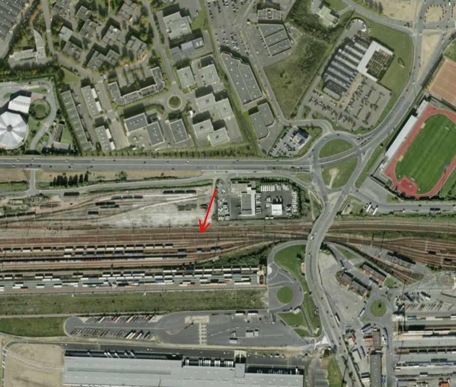

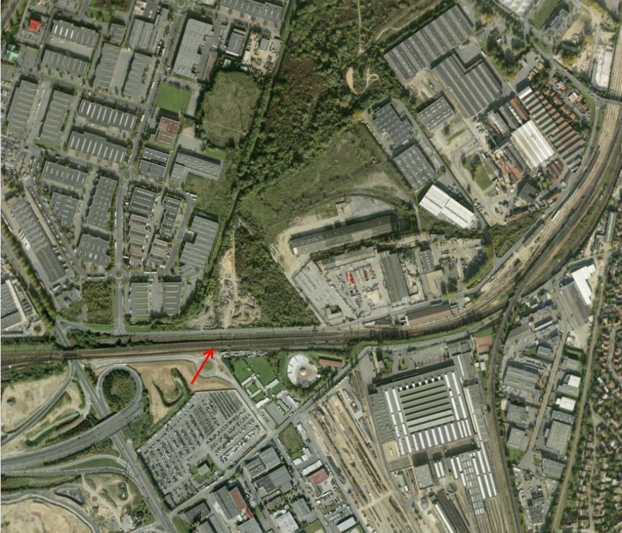

En allant sur Google Earth, j'ai essayé de localiser les emplacements des signaux dont vous parlez. Avec les ombres portées, on distingue à peu près où les signaux sont implantés (sur les images postées, on ne voit pas ces ombres à cause de la résolution).
Mais je peux me tromper.
Pouvez-vous confirmer qu'il s'agit des cas que vous aviez en tête ? revoltages
Pour celui qui donne accès au CMT de Valenton (le CMT doit être la tête de faisceau qu'on voit à droite) :
... et pour celui permettant de rentrer sur le faisceau de voie de services à Sucy :
Y'en a au moins 1 (celui d'entrée à Sucy) qui doit être visible depuis une route... L'autre est en plein milieu des emprises.
