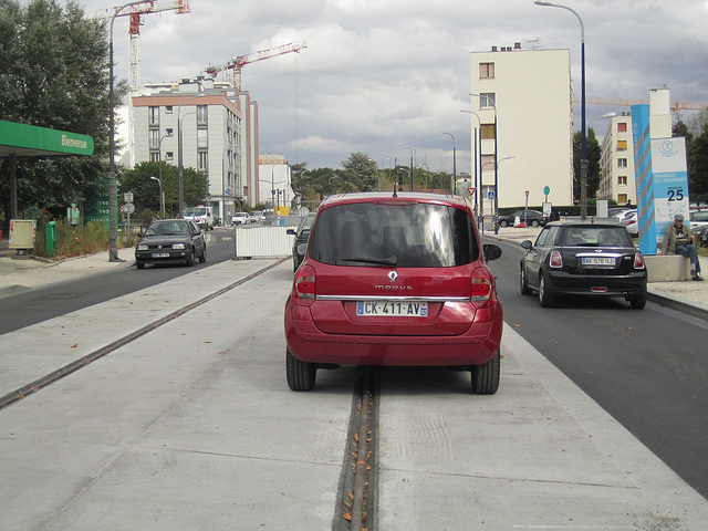

A propos des contraintes de dilatation, je me suis baladé sur la plate-forme du futur tramway sur pneus Châtillon Vélizy, il y a des joints de dilatation tous les 5 m sur l'énorme dalle en béton (probablement bien plus chère qu'une vraie voie de tramway) en revanche le rail de guidage est collé, il ne peut donc pas coulisser en cas de dilatation, et il n'y a aucun dispositif de dilatation...
Curieux; on verra bien ce que ça va donner !
L'ensemble ne forme t'il pas une dalle flottante? posée sur un radier anti bruit! Il ne faut pas grand chose, juste un peu de jeu là où il faut.
Non, c'est une dalle en ciment spécial (apparemment le genre de dalles utilisées sur les pistes d'aéroport), cette dalle de 20 cm d'épaisseur est coulée sur une autre dalle de béton ordinaire, sans dispositif intermédiaire...

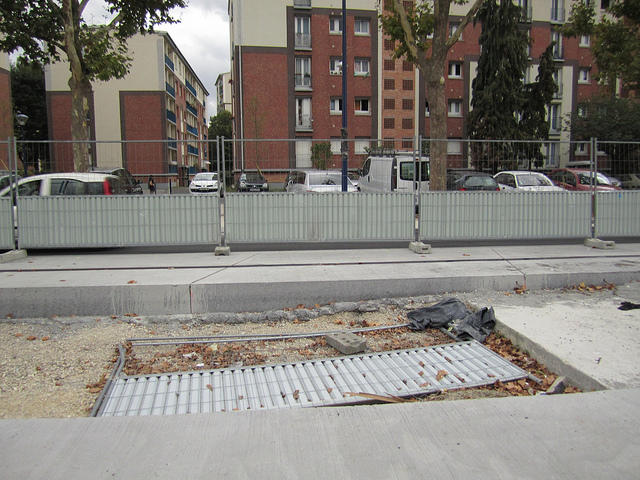

La plaque de roulement
Le rail prêt a être coulé dans une résine spéciale
On voit le joint de dilatation de la dalle
Tu me diras, il vaut pas se barrer le rail, vu le poids qui le tien! Il est noyé dans la résine?
Tout à fait la partie inférieure du rail est noyée dans une résine allemande utilisée également pour les vrais tramways
Une fois la plateforme entièrement coulée – et traitée pour ne
pas être glissante – c’est une autre entreprise qui intervient pour
creuser deux gorges de 20 centimètres de large :
« Au fond de la
rainure, on coule une résine noire qui constitue à la fois un isolant
électrique et un support pour le rail de guidage »
C'est dans ces rainures que seront ensuite placés
les rails de guidage des deux voies de tramway (l’une montante,
l’autre descendante).
Plus rapide que la fondation des plateformes, la pose et la soudure
des rails en acier – qui pèsent 30 kg au mètre linéaire – débutera
en février 2011.
http://www.tramway-t..._101201_bat.pdf
Modifié par Mak

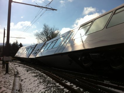

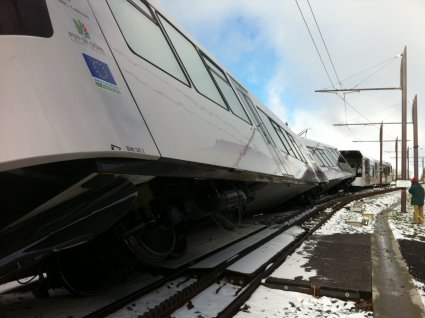

Je crois qu'il y a un problème :
http://auvergne.france3.fr/2012/10/28/le-panoramique-des-domes-deraille-le-train-cremaillere-qui-monte-au-puy-de-dome-quitte-la-voie-131749.html
:ohmy::Smiley_41::sad: :sad: :sad:
http://auvergne.fran...oie-131749.html
Les circulations du Panoramique des Dômes ont été arrêtées du 15 au 26 octobre pour maintenance. Les circulations devaient reprendre hier 27 mais ça n'a pas été le cas à cause ..... du givre : http://www.lamontagne.fr/auvergne/actualite/2012/10/27/le-panoramique-des-domes-ferme-pour-la-journee-a-cause-du-givre-1312784.html
Les circulations du Panoramique des Dômes ont été arrêtées du 15 au 26 octobre pour maintenance. Les circulations devaient reprendre hier 27 mais ça n'a pas été le cas à cause ..... du givre : http://www.lamontagn...re-1312784.html

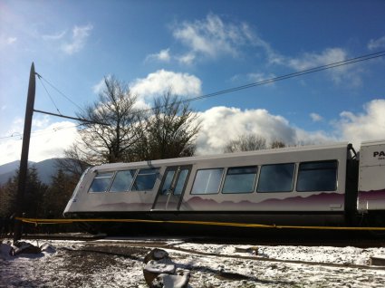

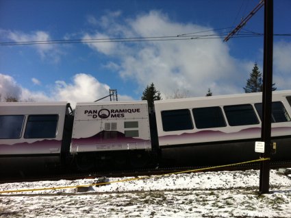

Et le pompom ce matin 9h comme l'indiquait Alexis 60
Ils les accumules!!! faut le faire pour à moitié renverser une rame!
Faudrait pas qu'il y ait du vent par là bas :Smiley_41:
ils ont pas du mettre assez de devers dans la courbe ..ou trop ..
Sont pas passé loin de la cata! inquiétant tout de même de voir cette rame enfoncée dans la banquette de ballast! ( peut être un peu trop haute? non? )
L'aiguille a été talonné, et une aiguille à crémaillère ne se talonne pas.
