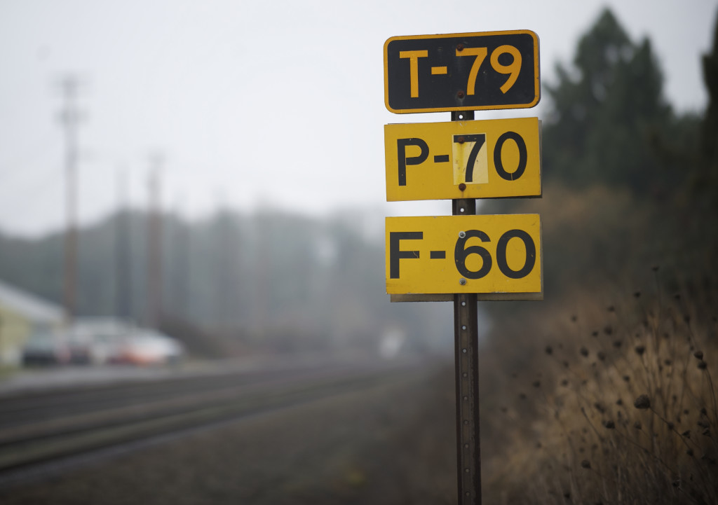

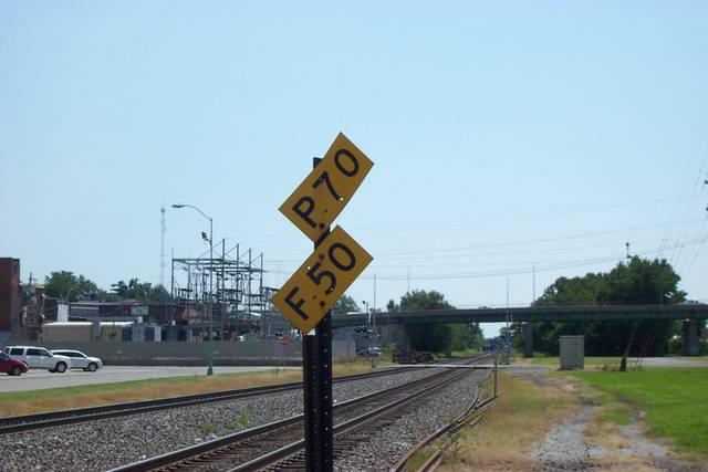

Pour info sur la forme des pancartes de limitation de vitesse dans l'Ouest des USA (code commun à un grand nombre de compagnies)
pancarte avancée P Passengers Voyageurs F Freight Fret
pancarte d'exécution T Tilting Pendulaires
il y a une heure, TintinGV a dit :
Ça paraît en effet incroyable,juste une pancarte d’annonce,pas de répétition,pas de système embarqué.
Aussi surprenant une telle limitation de vitesse sur une infrastructure nouvelle et annoncée "grande vitesse".

Il y a 1 heure, PN407 a dit :
Sérieusement ?
Rien d’autre ?
Au 21eme siècle,ça parait quand même léger.
