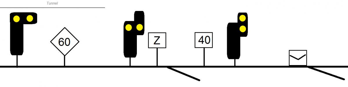

Peut-être parce que le truc équivalent en Suisse serait "Annonce 60" (img 3*); "Annonce 40"(img 2*) sur un signal combiné; "Exécution 40" (img2).
