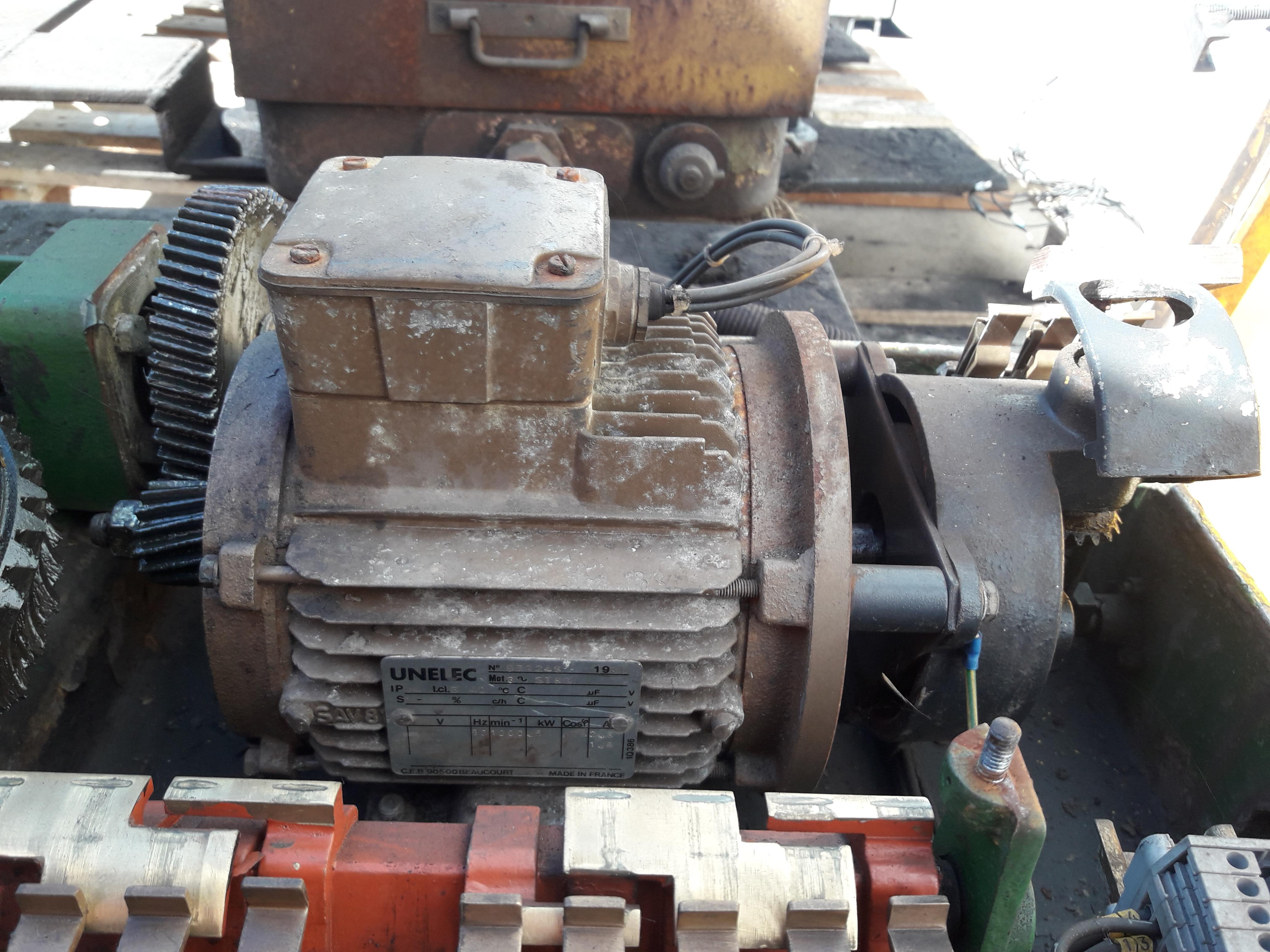

Qui connait ce type d'aiguille ?
qui connaitrait ce type d'aiguille et qui pourrais me dire si il est possible de retrouver des moteurs électrique (un fabricant) pour remettre en état ce genre d'aiguille?
merci a vous

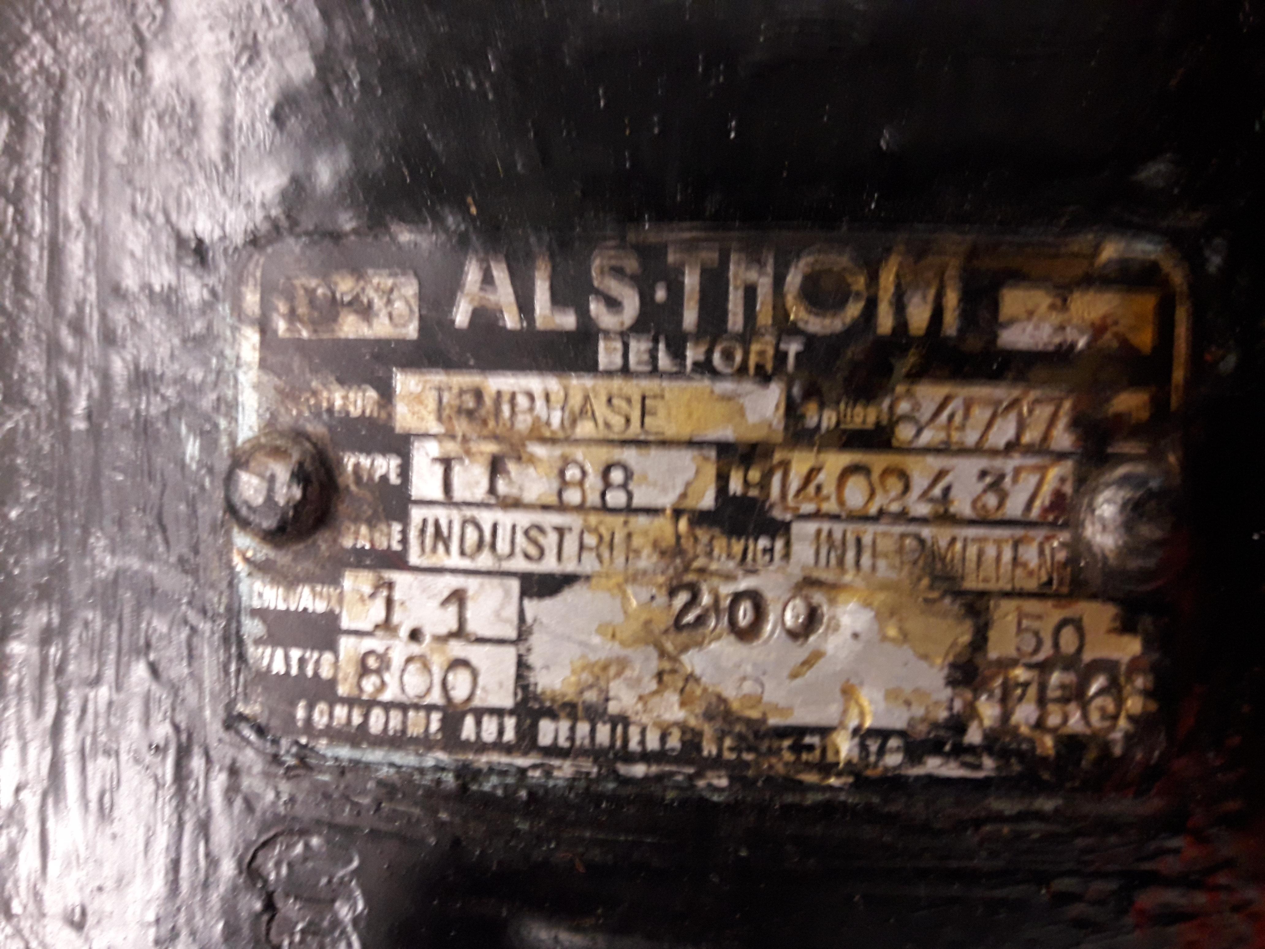

  • Eh bien si ! La plaque de firme est claire. c'est un mécanisme d'aiguille Alsthom de 1945 type TE88. (à l'époque, Alstom avait un h). Le moteur interne de commande est en triphasé et a une p

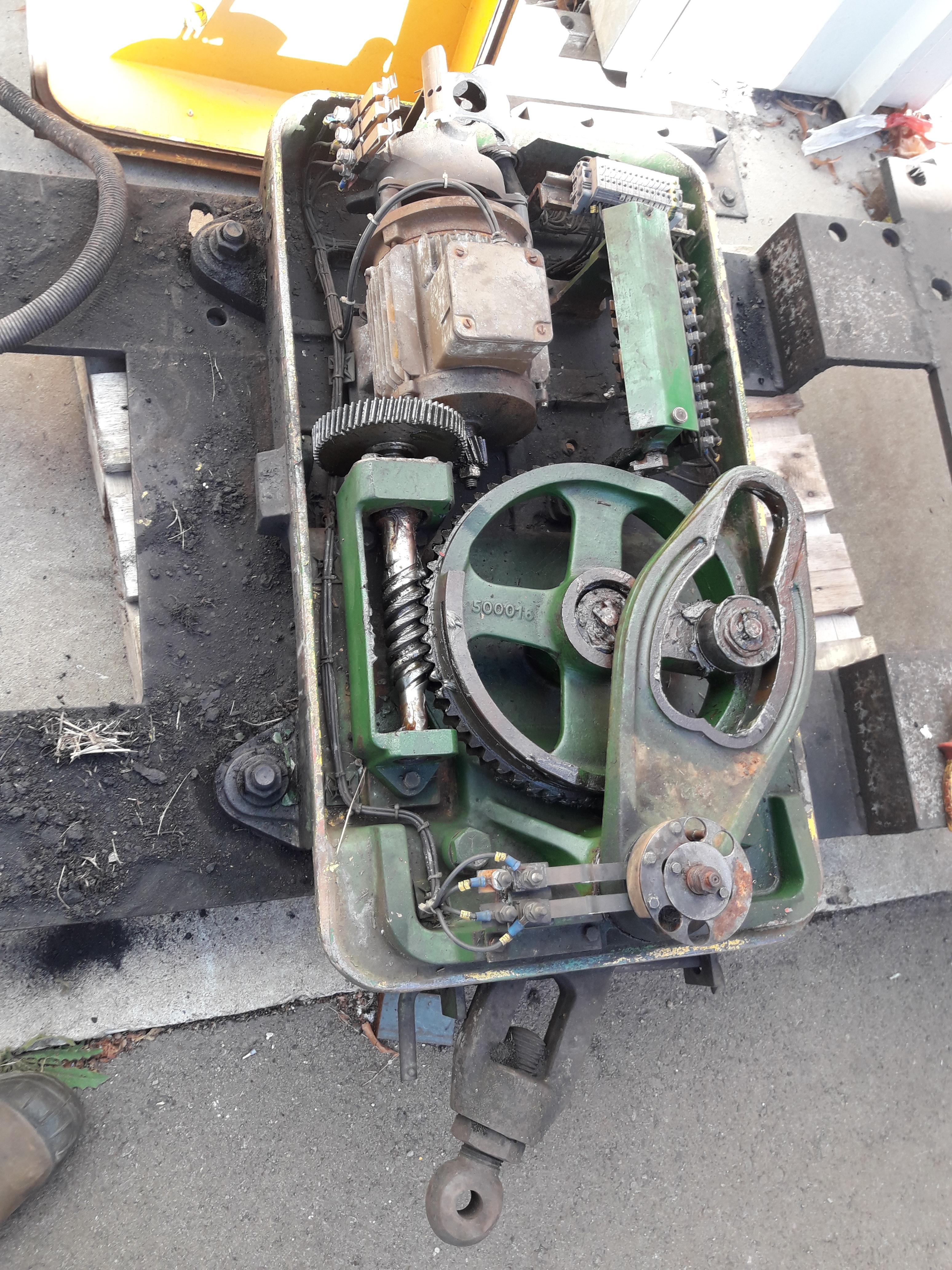

  • Il faudrait savoir de quoi on parle : Tu poses une question sur une aiguille et tu montres une photo d'un mécanisme ! Je pense que tu recherches à remplacer le moteur. Mais est-ce que le méc
Ce type de mécanisme de conception ancienne ne me dit rien (on voit parfaitement le calage par "pince de homard!).

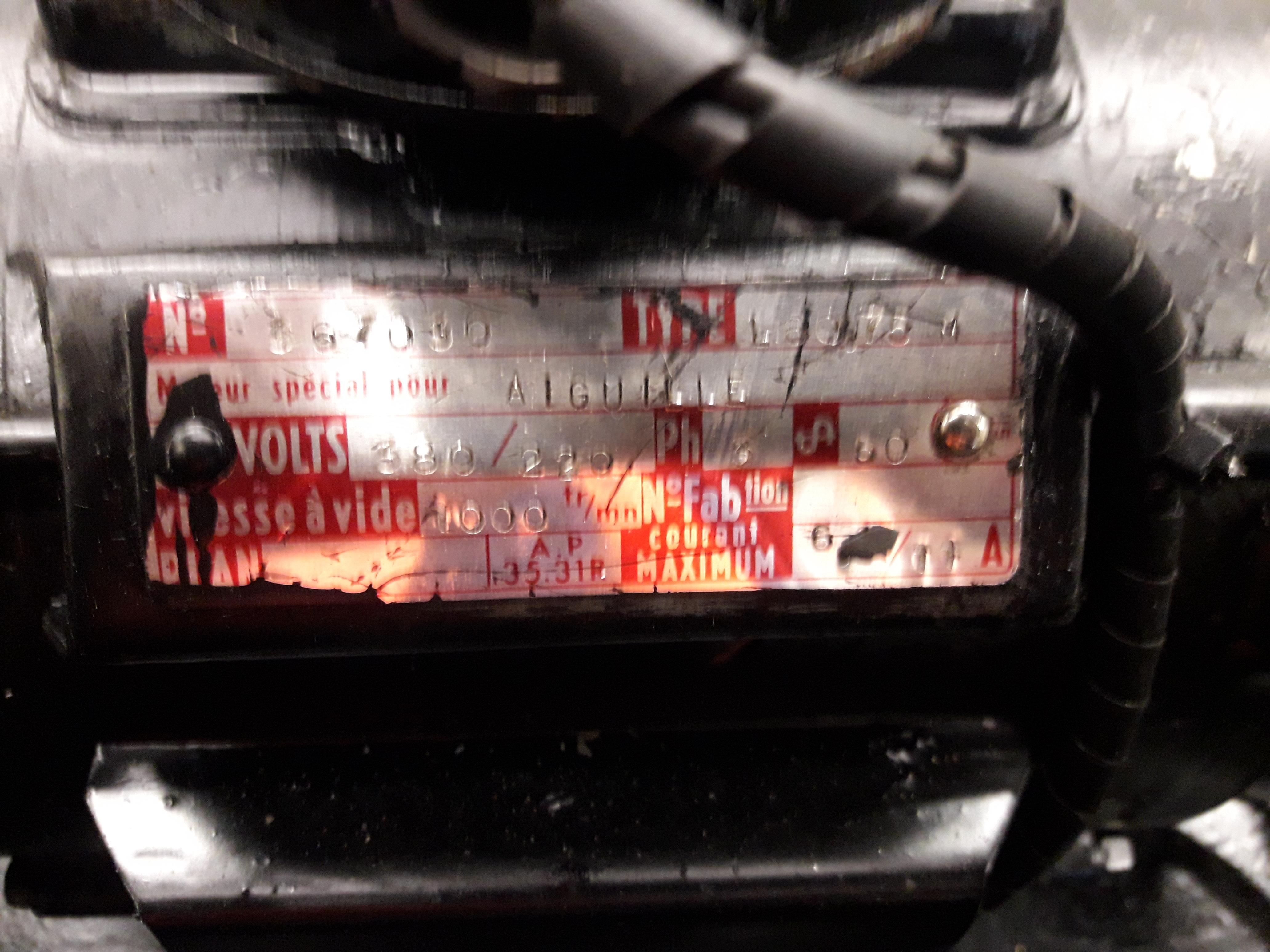

Pour le moteur, il me semble que c'est un type UNELEC. Il suffit de retrouver un moteur équivalent (voltage, puissance...) en consultant sa plaque signalétique.
Unelec existe encore (recherche goo...)
http://www.gsmaintenance.fr/Produits/Moteur_electrique/Unelec
https://www.motralec.com/unelec
Ou encore le faire rebobiner.

Je pense que tu recherches à remplacer le moteur. Mais est-ce que le mécanisme complet est toujours en état ? (Friction, calage, commutateur,...).
Sur n'importe quelle aiguille, on peut adapter un mécanisme complet. Il suffit de connaitre toutes les cotes (notamment la course et l'effort de translation) et de savoir quel cablage était en place (montage 7 fils ou 5 fils) qu'il faudra surement reprendre.
Ce que tu montres, c'est un moteur régional (Mors ?). Il doit y avoir le constructeur sur le capot ou la plaque. Le moteur intérieur, c'est bien un fabricant de moteur. Il faut retrouver les mêmes caractéristiques et fixations : pas simple.

C'est écrit sur la plaque constructeur ;  moteur Unelec (de 1986 ?, la plaque est peu lisible, donc je vais dire 5kW -1000 tr/mn, probablement en 400v). Mais avant de balancer le moteur, ça vaut le coup de le nettoyer/vérifier son fonctionnement.

Bjr  ,  quel  courant  alternatif  ou  continu   ? quelle  tension   d après  lecture  vous  parlez   de  400 V , eh bien  il vous   faut  soit   du triphasé  et  on le connecte  entre  phase ,   donc  2 fils  , attention au disjoncteur  qui doit  ètre  tri  , sinon c  est  du  mono 220  v
Mais  un  essai   a  vide  du   moteur   calé  sur  un table  pour  éviter  de  tout  casser ,   et  ensuite   voir  avec  CEB avec  les infos  de  la  plaque d identification  ,

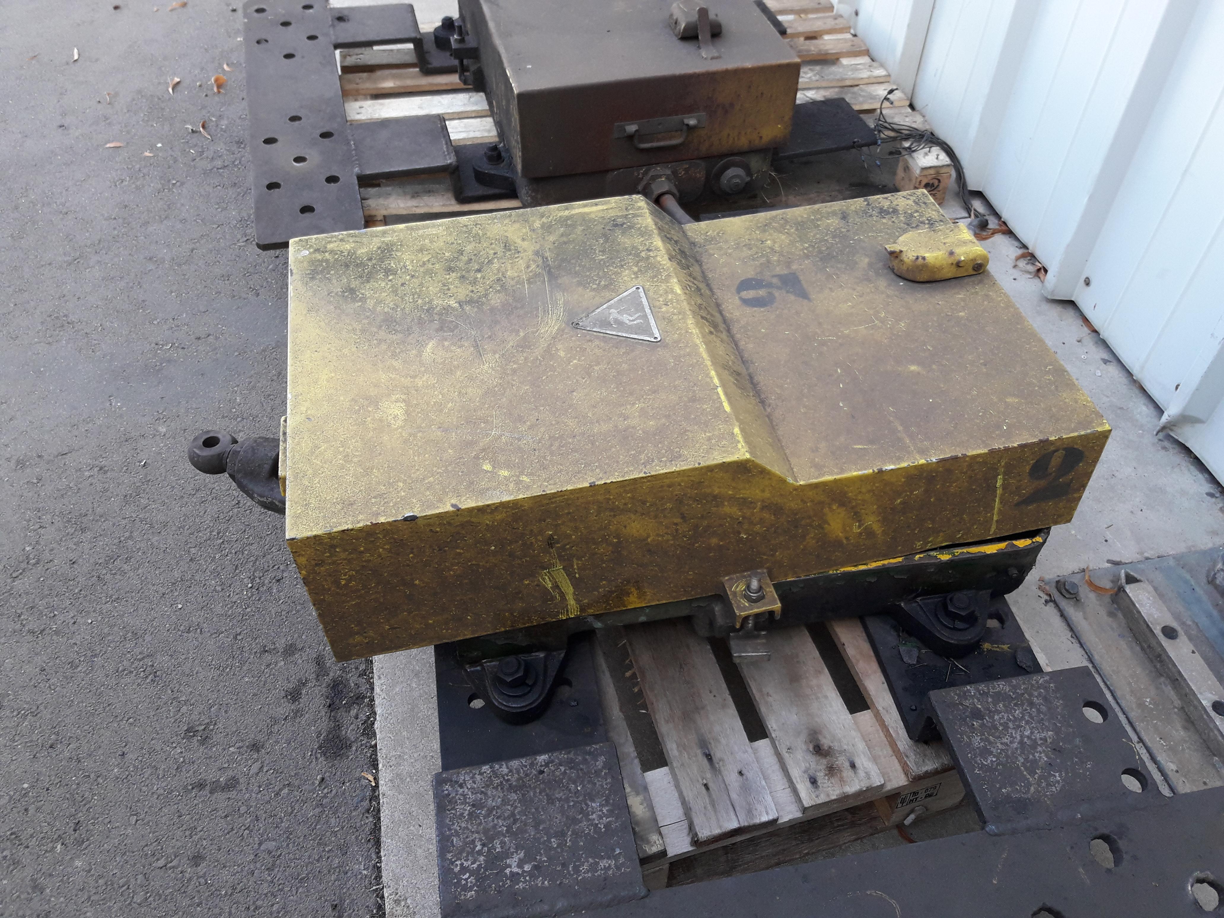

Je ne parle pas du moteur électrique (on voit bien sa plaque), mais du capot du mécanisme où il pourrait y avoir le nom du fabricant.
le mécanisme complet sert à commander des translations d'aiguille.
il comprend plusieurs dispositifs a l'intérieur du bâti et notament un moteur électrique. Et on ne sait pas ce qui est en panne.

non pas de fabricant sur le boitier d'aiguille!
Le moteur interne de commande est en triphasé et a une puissance de 800W (1,1 cheveaux !!).
Pas sûr de trouver des pièces.
Ce mécanisme complet peut être remplacé par un mécanisme plus récent (je parle bien du mécanisme et non du moteur interne).
Il faudra revoir le cablage pour passer en montage 5 fils et une alim triphasé 380V (je crois que celui-ci est en tri 220V)
Visiblement, ce n'est pas sur le réseau SNCF : quand on en saura plus, on pourra peut être faire quelque chose, mais encore faut il savoir de quoi on parle.
