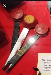

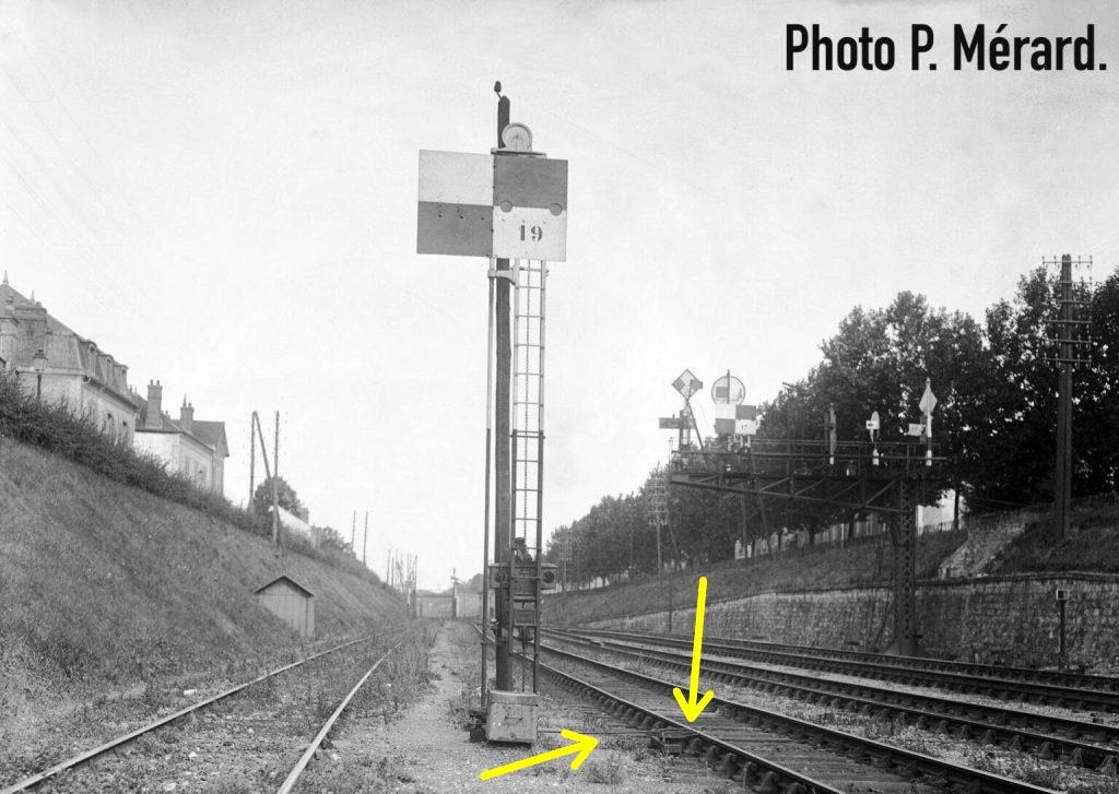

regarde si tu vois des boîtes a détonateurs comme cela après tous les carrés (mecanique , plx ,ect..)
avant sur les signaux mécaniques c'était un système mécanique qui avançait ou reculait 1ou 2 pétards sur le rail
pétards comme cela
