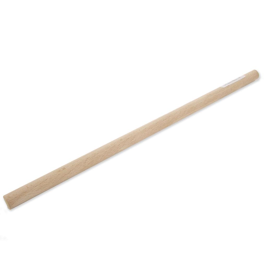

Juste un intermède.
Pourquoi les conducteurs de la CC 65500 avait une baguette en bois?
pour taper sur le démarreur récalcitrant ? mdrmdr
Non! C'est pas ça.
il y a 37 minutes, Yoakam a dit :
Juste un intermède.
Je n'ai pas souvenir de cet agrès, pourtant, j'ai été autorisé aux 65500.
Un indice : C’était l'AICR qui l’utilisait sur l'ordre du mécano.
.... pour rearmer le disjoncteur dans compartiment moteur
a travers grillage cage protection haute tension ...
Super, bravo!
Sur la CC65500 lorsque l'on ramène trop vite le volant de traction à "0" le disjoncteur Q0 ((Q zéro) relais de masse qui protège la production du courant de traction) saute ce qui a pour effet de ne plus avoir de traction, le problème est que ce disjoncteur est enfermé dans un bloc grillagé, pour ouvrir ce bloc il faut la clef du pupitre de conduite, donc arrêt du train arrêt du moteur.
Quand on a un train de 2000 t c’est une perte de temps énorme.
Tout en roulant sur l’erre, on envoyait l’aide conducteur (AICR) dans le compartiment moteur réarmer le disjoncteur avec la baguette en bois à travers le grillage de la haut tension, et le tour était joué.
De préférence une règle carré la grille ayant des trous carrés.. Pour le Q0 j'ai toujours la mienne, il me semble que j avais évoqué cela dans le sujet 65500 ou ailleurs

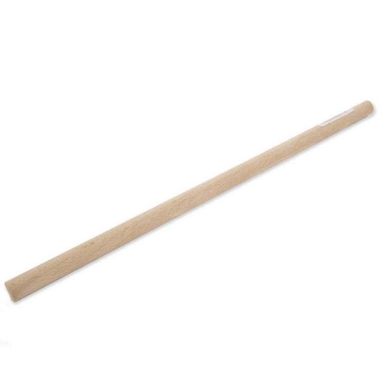

C'étai la procédure reprise au manuel de conduite ?
Le manuel système D
Les chefs étaient très tolérants car ça arrangeait tout le monde.
