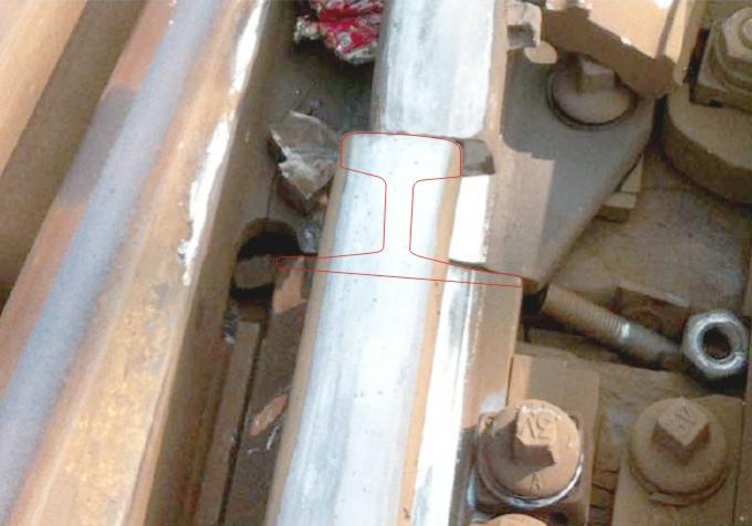

  1. Chiche, bonne idée! Je n'en ai pas le moindre doute. Un p'tit coup de Photoshop? Ça tombe bien Photoshop et CorelDraw sont mes outils de travail. Alors pour l'avis d'au moins un autre, voici une petite infographie avec les niveaux adaptés à une meilleure "lecture" de l'espace sombre et une superposition d'un profil vectoriel de rail original mis en perspective et homothétie adaptées : Et puis je rappellerai que les plans et détails techniques du montage de ce type d'appareil de voie sont trouvables en ligne...

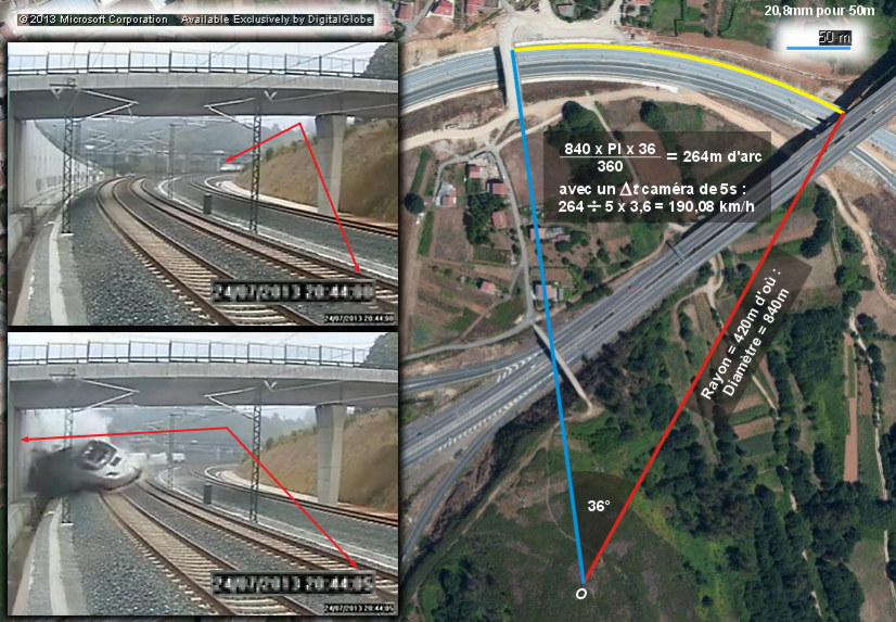

  16. Merci Arlanda, ça tombe bien, j'ai réputation aussi et ailleurs à la propension pour la découpe quadri-longitudinale capillaire. Alors : 1 - Concernant la vision monoscopique de la caméra, j'ai bien pris soin de considérer angle et tangente incidente au droit du pilier de pont autoroutier et qui m'ont donné une estimation de l'ordre de 10m maxi, soit 3,8 % de l'arc. 2 - Le dessin original du cercle intégral pouvant épouser le plus fidèlement possible la courbe intérieure complète donnait une approximation de l'ordre de 0,3% en diamètre. La portion de raccordement parabolique (ce dernier commence nettement avant le pont) confondu à l'arc dessiné n'est que de 35m maximums, ce qui nous fait un angle de 4,8°. A considérer une portion droite (ce qui n'est pas le cas!) la tangente donnerait : 420m x tan(4,8°) = 35,27m, soit une différence conséquente sur la portion de périmètre de 0,27m, soit 0,1% ! 3 - Quant à négliger une certaine inexactitude… j'ai pris la précaution d'annoncer 10% en tout de marge d'erreur concevable (plus ou moins 5%) Voilà. Honnêtement, je ne vois rien de très inexact dans tout ceci qui puisse contrarier la valeur de vitesse trouvée et qui correspond curieusement à celle annoncée par le mécanicien lui-même, répétons-le. Jean-Michel.
  17. Effarant, consternant! Excellent vomitif par ailleurs. Tant pis si ça passe pour de l'attaque personnelle, j'assume : le pseudo est drôlement bien choisi! Attention, je l'ai signifié plus haut ; le pire juge d'application des peines, le plus cruel que l'on puisse concevoir, chacun en possède un dans sa salle de bain : il se nomme miroir! Jean-Michel dans la nausée.
  18. Voilà! CQFD! Juste merci "Assouan"... Jean-Michel
  19. Bonjour, Eh bien! Je remercie sincèrement "CC27001" qui en citant un calcul donnant 135km/h m'aura invité à reprendre les miens avec encore plus de rigueur. Et résultat des "courses", le calcul de la longueur d'arc (distance parcourue entre les deux ponts visibles sur la vidéo) me donne plutôt 264m et non plus les 250m approximatifs précédents! Conséquemment - et ce coup-ci vous avez tous les détails dans l'infographie jointe ci-dessous - l'estimation de vitesse correspond plus à celle qu'à annoncé le mécanicien lui-même par téléphone! En effet, j'obtiens bien 190km/h (190,08) et non 180km/h! Là encore, à considérer une marge d'erreur généreuse de plus ou moins cinq pour cent (distance étalon de la vue aérienne), nous sommes fort loin de ces curieux 135… Voilà. Espérant juste fournir ici une démonstration concrète corroborant l'information sur la vitesse moyenne acquise lors de l'accident. Je remarque d'ailleurs qu'aucune source sérieuse concernée, côté espagnol, n'a remis en cause la valeur de cette vitesse. L'essentiel étant désormais de trouver les origines causales de l'absence de freinage avant l'emprunt fatidique de cette funeste courbe durement serrée… D'autre part, je préfère personnellement m'obstiner dans la certitude que ce conducteur n'a pas commis la faute grave que trop de pugilistes lui assènent en vindicte digne des pires "procès" d'inquisitions! Désolé mais c'est hors de mon entendement et de l'idée que je me fais de ce métier. .. je citerai pour finir ce passage de l'excellent article du Huffington Post (merci CRL) : "L'émotion est bien compréhensible après une telle tragédie, mais n'autorise pas le lynchage en règle d'un bouc émissaire. Malheureusement, lorsque l'enquête révélera le scénario le plus probable ayant conduit à l'accident, il n'y aura sans doute plus grand-monde pour l'écouter." Et j'ajouterai que si d'aventure ces faits atroces le poussent au suicide... il y en aura plus d'un qui devront porter la barbe : ils ne pourront plus jamais faire usage d'un quelconque miroir! Jean-Michel
  20. Qu'il y est augmentation de la vitesse de la vidéo elle-même est effectivement pratique courante sur YouTube, cependant : Comme l'a signalé également "MAmio", le timing qui prévaut est bien celui de la pendule de la caméra d'origine et l'accélération de la vidéo est sans conséquence sur les calculs si l'on prends soin naturellement de ne considérer que la pendule dans le film! Et concernant ces données : "évaluer une vitesse d'environ 135km/h (134,96) avec une incertitude de 5,8%", j'aimerai bien connaitre le développement, les repères, bref le protocole utilisé pour en arriver là... Pour mon humble calcul, j'ai bien précisé ma démarche. J'ai même "admis" une marge d'erreur probable de 10 % par suite d'approximation obligée... Et les quelques 135km/h cités, pour la section de courbe entre les deux ponts visible sur la vidéo, ne correspondent pas du tout avec mes calculs. Jean-Michel
