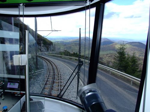

  10. Les interrogations, d'après les photos, portent sur la conception de la voie, la présence et la dimension des caniveaux, le soubassement de la plate forme ... Ainsi que sur la procédure de certification ...

  14. Par exemple : Comment est drainée la plate-forme ? Quelle est la nature de la sous couche ? ....

  16. Avec son accord, point de vue de papounet00 qui est déjà intervenu sur ce topic : . Bonjour, Je vais vous répondre en expliquant le phénomène de manière simple,si je peux: Pour autoriser les circulations de voyageurs,il faut: a) que la voie ferrée soit stablisée ,càd pour une voie en traverses métalliques,il convient qu'elle ait eu à supporter 100.000tonnes soit 100 tonnes par circulation 1000circulations! -on peut se servir d'un stabilsateur dynamique mais,si mes renseignements sont exacts,il n'y en avait pas. b) que les rails soient "libérés" càd qu'à 25° (température au rail) les contraintes dans le rail d'origine thermique contrariée soit nulle (utilisation de tendeurs à rails ou chauffage des rails à température inférieure à 25°) c)QUE LA CREMAILLERE soit "libérée" car elle est soudée elle-aussi, contrairement à Monserrat (Espagne ) où des "responsables" ont voulu prendre modèle d)que des massifs béton soient solidaires de la voie et implantés tous les 200 mètres ,AU PLUS. (c'est mon calcul que tous les "responsables possédent).C'est pour éviter le glissement longitudinal de la voie e)enfin: la sous-couche de la voie l'épaisseur du ballast la dimension des fossés ne correspondaient pas aux directives que j'avais données Donc,l'incident est dû,principalement à l'instabilité longitudinale de la voie ,la voie n'étant pas assez ancrée dans le ballast et les contraintes longitudinales dans le rail trop fortes par rapport à la "retenue du ballast" ,celui-ci ne jouant pas son rôle totalement donc.Enfin,sans en être complétement sûr ,je pense qu'il y avait peu ou pas du tout de massifs béton de retenue. Bref,pour moi,la seule solution c'est l'examen de la voie avec des gens COMPETENTS,avec arrêt corrélatif de toute circulation,CAR AVEC LES FORTES CHALEURS QUI ARRIVENT,cette voie et sa crémaillère ne supporteront pas les efforts importants dans les rails surtout dans des rayons transversaux de 70 mètres et il est à craindre d'autres incidents,n'en déplaise:- au Préfet,au Président du Conseil Général,à LAVALIN,à TC Dôme,à VERITAS,au STRMTG QUI SONT RESTES SOURDS à mes conseils et à mes prédictions et complètements hermétiques et incompétents vis à vis de mes calculs . Je suis à votre disposition pour tout renseignement complémentaire. Bien à vous Papounet PS:vous pouvez transmettre cet e-mail à toutes les personnes intéressées mais pas au sens pécunier comme certains "responsables"
