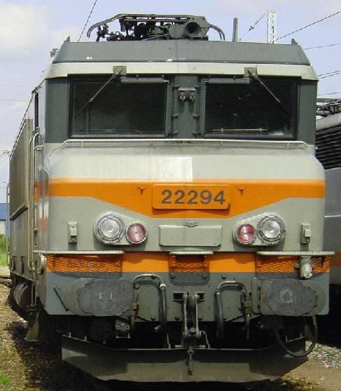

Donc vu que ce sujet est fait pour aider les élèves conducteur qui apprennent sur le simulateur Simbase: EM de référence---> bi-courant / série 22200...
Les photos seront la bienvenue
monter sur l'Engin Moteur en respectant les trois pts isostatiques afin de respecter les rêgles de sécurités. (le sac déposé sur le seuil au préalable)
