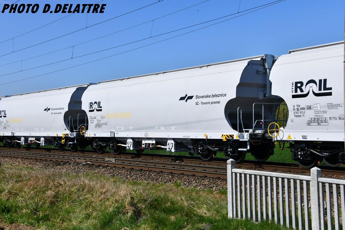

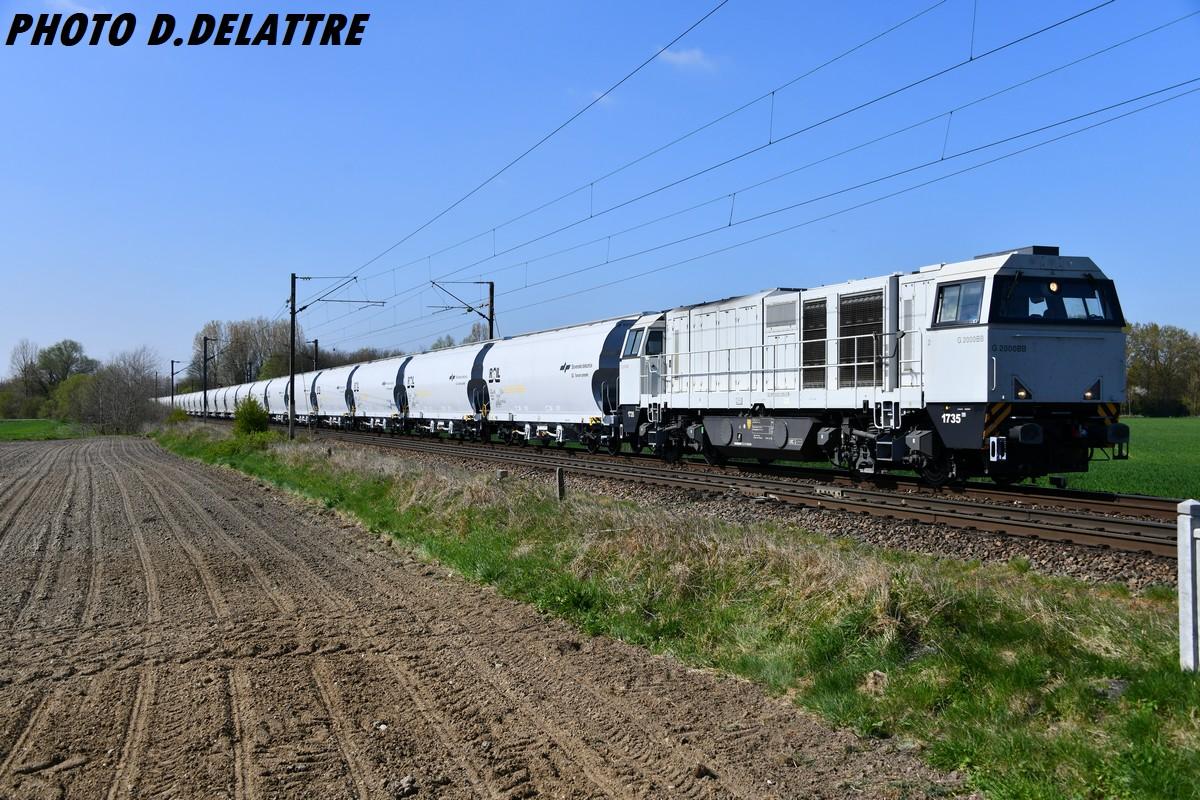

Une série qui se fait rare sur du Fret
La G2000 1735 TFE achemine une rame de wagons Slovène Neufs en sortie de construction à l'usine Arbel de Douai, Somain le 10/04/2025
