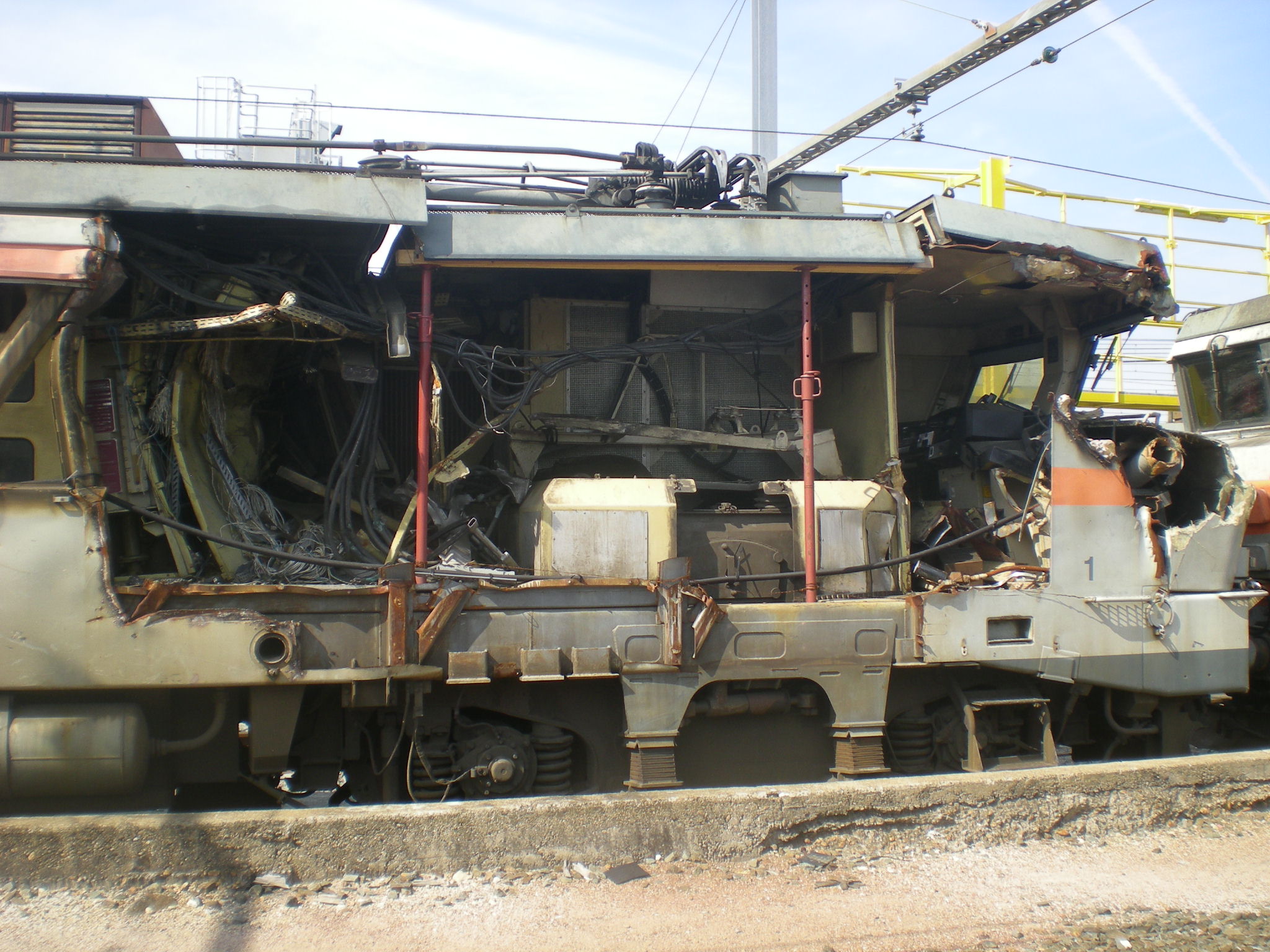

le rapport du BEATT sur l'accident du train ECR transportant un engin forestier ayant provoqué un gros bobo à la BB 407220 est disponible...
le rapport est assez accablant pour les chargeurs allemands, et pas tendre pour les trains croiseurs SNCF précédant celui du crash !
pour avoir vu les photos de la 22000 du MV 160, je me demande ce que les deux gus en cabine pouvaient considérer comme étant un "choc anormal" ?
après ça, les cheminots SNCF peuvent dire que "le privé, c'est le danger sur les rails français !"

Le BEAT - TT vient de publier son rapport d'enquête sur l'accident :
http://www.bea-tt.eq...5_cle7b7b54.pdf
Inquiétant ....
