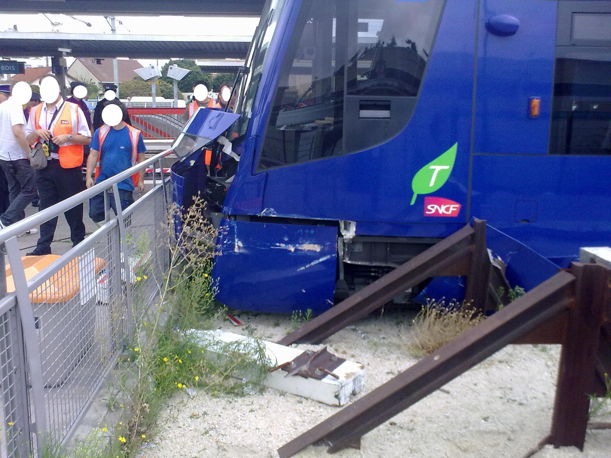

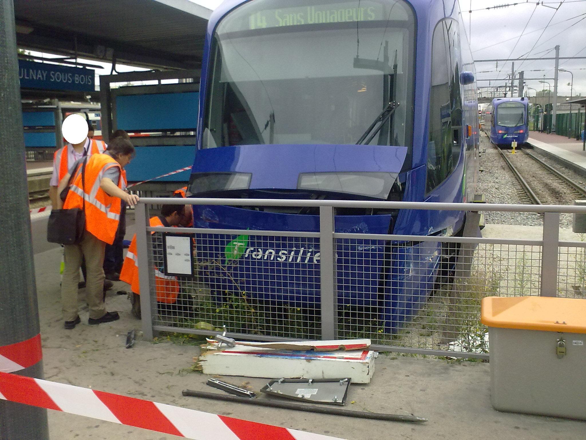

Personne à des photos? Apparemment c'etait impressionnant les dégats.
Salut, j'ai cherché sur " goog , rien trouvé sur l'accident, le seul lien renvoi à ce sujet.
