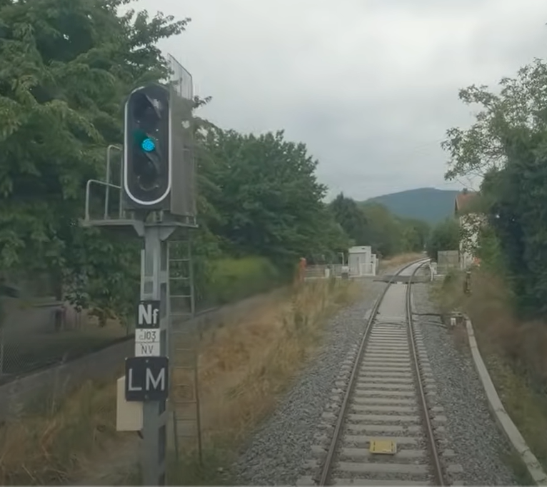

Encore un signal bizarre
Au lieu de l'habituel BM ou PR, la plaque indique NV. Quelle en est la signification ?

il y a 13 minutes, alain33 a dit :
Merci.
Ce signal est situé où ?
S'il n'y a pas de plaque de cantonnement, lettres blanches sur fond noir,vc'est du BAL. La plaque NV doit être associée au numéro du signal, lettre noires sur fond blanc. Aucun rapport avec le cantonnement.
Modifié par ADC01

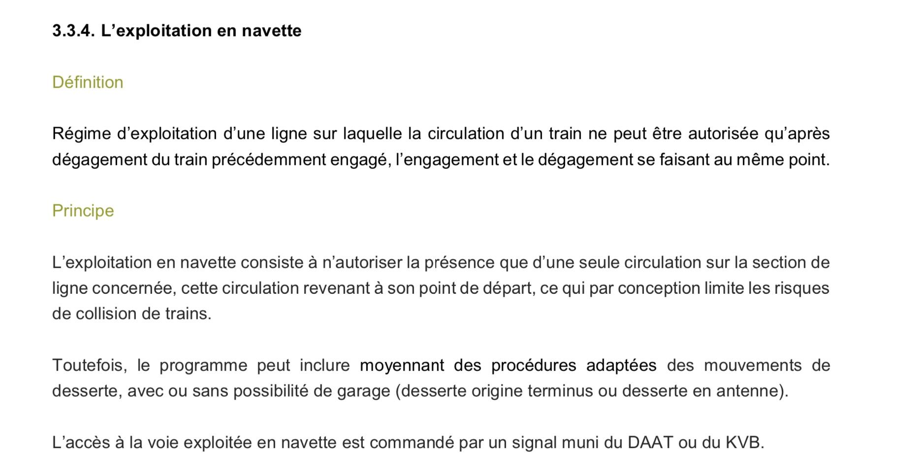

Je pense que ça signifie "en navette"
Cela signifie en effet que l’exploitation se fait en navette.
Modifié par Vérane12
Sur la ligne Montréjeau - Luchon
Ligne exploiter en navette effectivement
