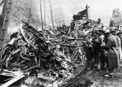

La catastrophe de Saint-Michel-de-Maurienne (Savoie)

Le bilan reste aussi mystérieux que les causes de l'accident, guère élucidées par
un conseil de guerre tenu en juillet 1918. En mars 1919, le bilan officiel fut arrêté
à 148 morts identifiés, 277 non identifiés individuellement (les 425 noms figurant
sur une liste d'état-civil à Saint-Michel de Maurienne), 207 blessés et 350 rescapés.
Avant d'être amplifié (800 morts) à l'occasion des anniversaires de la catastrophe.

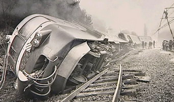

Déraillement du TEE Cisalpin à Saint-Rémy (Côte-d'Or)
Le 5 octobre 1962 à 20h32 au km 238 déraillement du TEE 10 Cisalpin
Milan - Paris à la suite d'une collision avec un wagon-citerne déraillé
(rupture de fusée) du train SP 3533 qui engageait le gabarit de la voie paire
Ce PK est situé entre Montbard (km 242.900) et la bifur du raccordement de Pasilly-Aisy (km 236.900)
12 victimes seront retirées sans vie des décombres auxquelles s'ajoutent 11 blessés

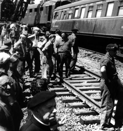

Trouvé sur internet des articles d'un déraillement du Paris Marseille à Velars-sur-Ouche, le 23 juillet 1962 à la suite d'une déformation de voie.
Les victimes : 39 morts et 44 blessés
http://www.bienpublic.com/fr/permalien/article/3626323/L-Express-Paris-Marseille-deraille-a-Velars-sur-Ouche.html
L’Express Paris-Marseille déraille à Velars-sur-Ouche
Le lundi 23 juillet 1962, à 15 h 10, l’Express 53 Paris-Marseille, roulant à 139 km/h déraillait, en raison d’une dilatation anormale des rails. Le train transportait 600 voyageurs, dont beaucoup partaient en vacances dans le midi. L’un de ses wagons bourrés de voyageurs, était projeté dans le vide et faisait un plongeon de 40 mètres du haut du viaduc de Velars, surplombant la combe de Fins. La catastrophe ferroviaire, la plus importante de la décennie, faisait 39 morts et 44 blessés.
Le spectacle des cadavres et des mourants, auxquels l’extrême-onction a été administrée sur place, restera à jamais gravé dans la mémoire de tous ceux qui se sont rendus sur les lieux, pour porter secours aux malheureuses victimes.
http://www.gazette-cotedor.fr/2010/01/28/horreur-sur-le-viaduc/
Drame. Le 23 juillet 1962 se produisait, près de Dijon, l'un des accidents de train les plus meurtriers du siècle dernier.
LA CHALEUR est suffocante en ce lundi après-midi de juillet 1962 lorsque le train express 53 en provenance de Paris approche la gare de Dijon-ville. Il doit faire un arrêt de quelques minutes avant de repartir pour Marseille, puis Vintimille en Italie. L’histoire en avait décidé autrement ; l’express 53 ne devait jamais arriver à destination. Il est 15 heures 19 minutes précisément lorsque la locomotive, une 2D2 de 144 tonnes, aborde à près de 140 km/h en voie descendante le viaduc qui enjambe la Combe-de-Fins, proche du petit village de Velars-sur-Ouche. Le second wagon de tête brise alors son attelage et entraîne dans le déraillement, inexorablement, 13 des 19 voitures que compte le convoi. « Le train tangua, j’entendis un craquement puis ce fut la catastrophe », se souvient un rescapé. La voiture numéro 7, une seconde classe bondée de passagers, brise la balustrade du viaduc et s’écrase violemment 50 mètres plus bas dans le ravin. Heureusement, elle n’entraîne aucun autre wagon dans sa chute meurtrière. L’alerte est aussitôt donnée par le chef de train resté lucide. Le plan Orsec est déclenché en moins d’une heure et un hôpital de campagne est organisé sous le viaduc. Personne ne manque à l’appel. La majorité des médecins dijonnais – dans un formidable élan de solidarité – se rendent sur place pour participer au sauvetage. Les pompiers, premiers sur les lieux, sortent difficilement de la voiture maudite ce qu’il reste des passagers. Au milieu du sang, des lambeaux de chair et des amas de tôle, ils sortent miraculeusement un jeune homme indemne, qui sera le seul à avoir cette chance. Au fil des minutes le bilan s’alourdit. 10 morts, 15 morts, 26 morts. Une rumeur circule. Elle court, elle enfle jusqu’au cœur de Dijon : « Le Chanoine Kir était dans le train. Il fait partie des victimes». Rumeur vite démentie. Le Chanoine, effectivement en déplacement à Paris ce jour-là, avait décidé de prendre le train du soir. A Dijon et dans les villages avoisinants, les sirènes des pompiers alertent la population qui ne tarde pas à venir voir ça de plus près, dans une curiosité presque malsaine. Les autorités auront bien du mal à canaliser les badauds qui affluent de toutes parts. En fin d’après-midi, vers 18 heures, tous les corps sont évacués. Il faudra l’intervention de deux grues de 50 tonnes pour évacuer le cercueil de métal. Le bilan est lourd, très lourd : 39 morts et 47 blessés. Une question occupe alors tous les esprits: Que s’est-il passé ?
A peine le convoi déraillé, les experts de la SNCF se rendent sur place pour déterminer les causes exactes de cette catastrophe ferroviaire, la plus meurtrière depuis 1949. L’ironie du sort veut qu’à 800 mètres de là, 74 ans plus tôt, en 1888, un train avait déjà déraillé dans des circonstances quasi-identiques. L’accident avait fait 9 morts. Plusieurs thèses sont alors évoquées. La vitesse tout d’abord. Etait-elle excessive ? D’après les témoignages recueillis à l’époque, rien ne permet d’affirmer que le conducteur ait roulé à tombeau ouvert. Et puis des tests de vitesse effectués par le passé dans le secteur même de l’accident avaient permis de rouler à près de 180km/h. On parle aussi d’un glissement de terrain. Théorie écartée après que des prélèvements du sol aient été pratiqués. L’erreur humaine, privilégiée un temps, ne semble pas tenir. Quant à l’hypothèse de l’attentat commandité par l’OAS (Organisation armée secrète), elle semble relever du fantasme.. Rapidement, une explication est donnée. Elle sera d’ailleurs retenue dans le rapport d’enquête définitif de la SNCF. D’après les experts, les rails se seraient déformés sous l’effet de la chaleur. Ce que confirme le conducteur de l’express 53 qui dit à l’époque avoir « vu les voies s’écarter à la sortie de la courbe ». Les détracteurs – à l’époque – affirment qu’il est impossible, même au beau milieu du Sahara, que la voie puisse se déformer ainsi sous l’effet de la chaleur, d’autant plus d’ailleurs que les rails incriminés ne souffraient pas d’une exposition, d’un ensoleillement total. L’enquête, malgré tout, en restera là.

Pour Velars, la chose est beaucoup plus compliquée qu'elle ne fut dite à l'époque. La déformation de voie des LRS ne fut pas provoquée par un flambage à vide due à la chaleur mais bien par un train. Train qui fut d'ailleur identifié et testé pour vérifier cette hypothèse. Délicate enquête au milieu des incertitudes liées à la mise en place toute récente des LRS... et dans une période où les phénomènes de lacet n'étaient qu'à leur début de compréhension théorique...

Il est avéré que le LRS a flambé à cause de la chaleur. A l'époque, ils étaient limités à 800 m ce qui ne favorisait pas la tenue malgré les joints aiguille. Que le train précédent ait déstabilisé la voie n'est pas douteux, mais ce n'est pas le train qui est en cause.
Je ne suis pas affirmatif, mais je pense que c'est à la suite de cet accident que diverses mesures ont été prises : retour aux rails à joints alternés en courbe sévère ( retour momentané ), renforcement du ballast, procédures de libération des contraintes, limitation de vitesse en cas de grandes chaleurs.
mesures qui ont pu être levées après que beaucoup de travail théorique ait été fait sur ces phénomènes peu connus à l'époque. Il faut se souvenir que les voies avec des joints libéraient automatiquement les contraintes du fait de l'allongement des coupons de rail)

Ce que j'en sais, c'est que la déformation par flambage des LRS fut longtemps avancée car "commode" pour les sceptiques vis à vis de cette nouvelle technologie. Il faut dire que les progressistes à la SNCF n'ont pas toujours eu la vie facile et que nombres d'innovations et d'évolutions techniques ne se sont pas faites sans mal. Si le LRS est à incriminer dans cette triste affaire, il ne peut l'être seul, la dynamique ferroviaire abordée dans les domaines de recherche "interaction véhicule/ voie" montre combien il est difficile de percevoir ces questions dans toute leur globalité. Le mouvement de lacets des véhicules est une chose que l'on maitrisait mal à l'époque et que l'on cherchait à comprendre. Velars semble donc être la triste combinaison d'une réaction singulière de la voie à un type de circulation peu être mal adaptée aux LRS (bogie Pennsylvania, vitesse autorisée trop haute).
La rame ayant provoqué la déformation (le train précédent l'accidenté en fait) fut testée par la section Mauzin. Elle provoqua une déformation de voie prés de la gare de Montbard. Le directeur du Réseau Sud Est de l'époque, M; Doucrich imposa une limitation de vitesse à 120 km/h à tous les trains entre Blaisy et Dijon.

Le seul fait que la 2D2 soit passée alors qu'il n'y avait pas plus générateur de lacet que cette bête là montre que ce n'est pas ça la cause. Les boggies Pennsylvania ont bien des défauts, mais pas celui de ne pas suivre les rails, grâce aux balanciers. Les efforts transversaux générés par ces boggies sous des caisses de 40 t environ sont infiniment plus faibles que ceux générés par les essieux moteurs des 2D2, chargés à 22 t.
Je ne sais pas quelle machine tirait le train précédent, ni même de quel type était ce train. Les horaires voyageurs de l'époque faisaient du 53 le premier de sa batterie, il est donc probabble que c'était un patachon, remorqué par une 8000 chargée, elle, à 23 t par essieu. Il n'y a pas besoin de chercher midi à 14 h pour comprendre qu'il n'y a rien de tel pour libérer une contrainte arrivée à la limite de résistance du système.
Parmi les mesures prises à l'époque, j'ai oublié en effet , la limitation à 120 dans la descente de Blaisy vers Dijon

5121 a raison
En 1962, la maîtrise de la technique et de la maintenance des LRS n’était pas celle d’aujourd’hui. D’ailleurs à la suite de l’année caniculaire de 2003, le référentiel de LRS a été revu et certaines règles plus restrictives y ont été inclues (armement de la voie, travelage, …).
En 2003, un déraillement d’un train Fret sur la région de Montpellier s’était produit et la cause était une déformation de voie
Je me rappelle des anciens lorsque que j’ai débuté, qui n’étaient pas très rassurés lorsqu’il y avait des interventions sur les voies armées en LRS.
En 1978 en plein été, un déraillement d’un train voyageurs est survenu sur la ligne de Paris Granville entre Surdon et Argentan (je n’ai trouvé aucune trace sur internet, il n’y avait pas eu de victimes) à cause d'une déformation de voie en LRS ; c’était a un endroit où la plateforme était réputée instable et les agents voie y intervenaient fréquemment pour des reprises de nivellement. Une maladresse dans la méthode de nivellement avait été évoquée à l’époque.
Pour ce qui concerne le déraillement de Velars, l’article de presse évoque une chaleur suffocante, en plein mois de juillet ; c’est en 1962, la technique des LRS n’est pas parfaitement maîtrisée par tous les intervenants. Une déformation de voie comme cause de déraillement est plausible. A l'époque les services étaient très cloisonnés et avaient quelques difficultés à reconnaître les responsbilités dans les déraillements.

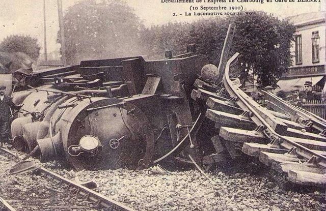

Bernay. Il y a cent ans, le train de la ligne de Cherbourg-Paris se couchait sur la voie, faisant neuf morts et de nombreux blessés
L'enfer de l'express 322
Ce 10 septembre 1910 à 4h50, à une encablure télégraphique de la gare de Bernay, le chaos est apocalyptique : douze voitures sur les vingt que comporte l'express Cherbour-paris sont couchées à terre ; trois voitures sont littéralement en miettes ; il s'en échappe des cris de frayeur, de désespoir et d'appel au secours ….
La cause avérée est que la Compagnie de l'Ouest-Etat avait depuis un an accéléré la marche de tous ses rapides sans renforcer suffisamment les points faibles de son réseau et de son matériel. Il en résultait, présentement, que lla locomotive de l'express 322 venait de labourer sur près de deux cents mètres, le ballast et de s'encastrer sous les rails à la hauteur du passage à niveau de Boucheville. Le bilan humain à déplorer fut de quatre morts sur le coup et cinq autres qui mourront des suites de leurs graves blessures.
