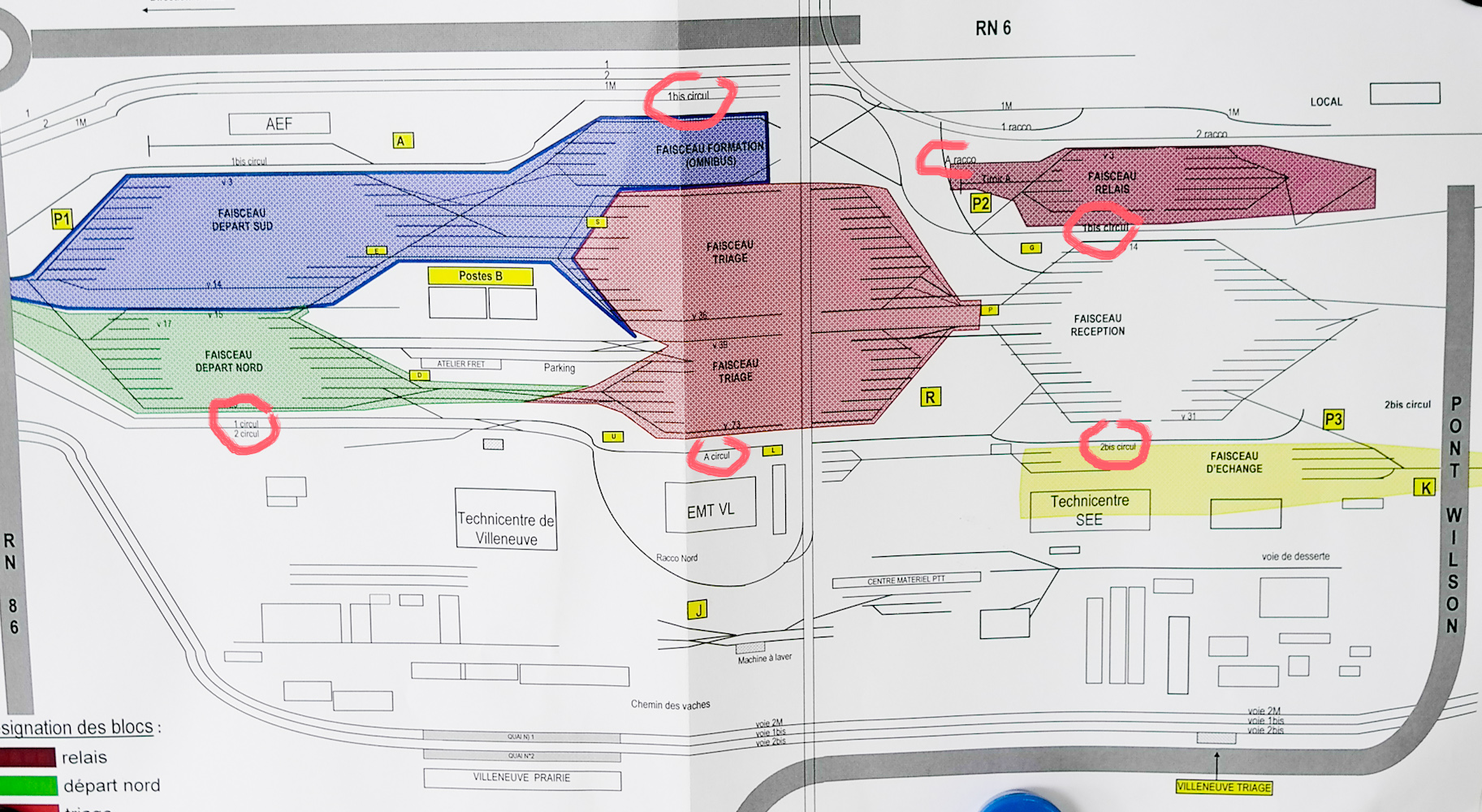

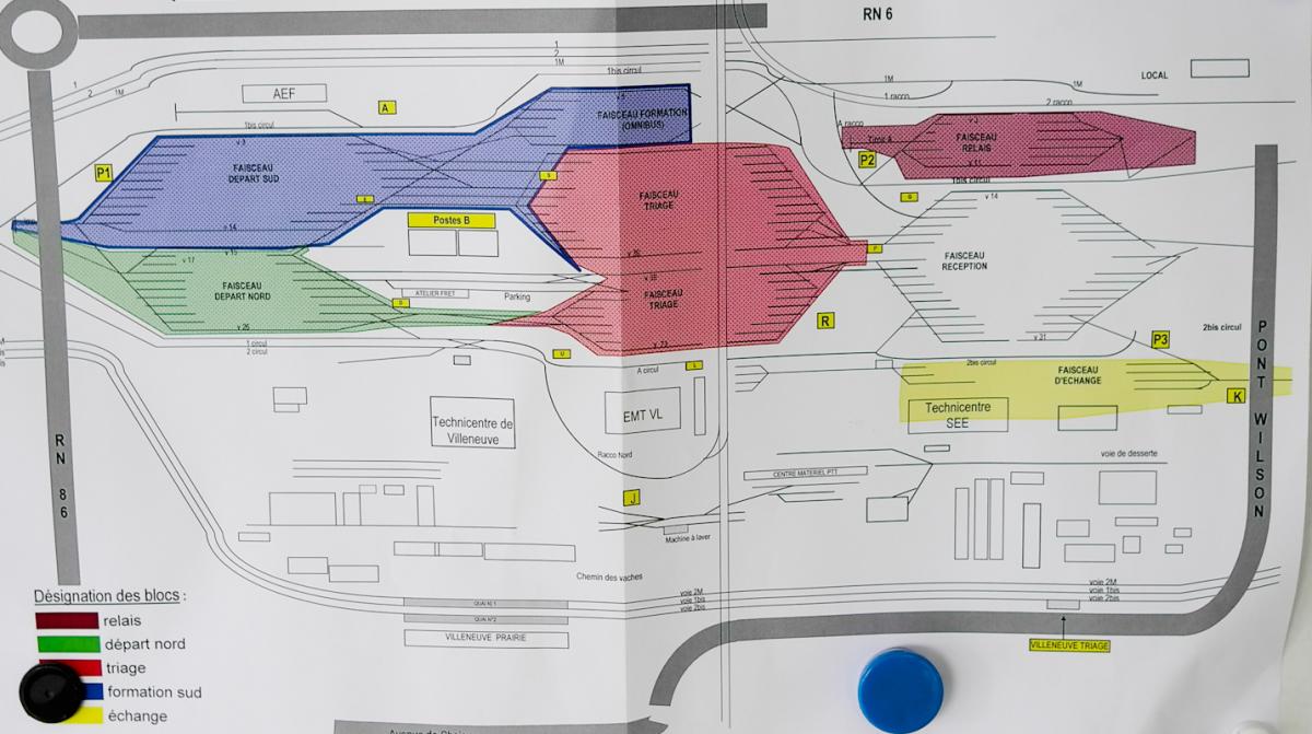

Voies de circulation : De mémoire, ce sont des voies qui servent à relier les différents chantiers d'un même complexe ferroviaire.
Du point de vue de l'exploitation, elles sont équivalentes aux VP (signalisation, enclenchements), mais sont réservées aux réceptions, départ des trains, évolutions, manœuvres. On peut y faire circuler des trains de ligne détournés.
Dans la gare de triage de Villeneuve Saint-Georges, il y a les voies 1 bis circul, 2 bis circul, A circul… qui servent à relier les différents chantiers : dépôt, ateliers TGV, faisceaux départ, réception, etc.
Par contre, je ne sais pas comment on classe les voies dites M.
Modifié par VSG
Si tu parles de Villeneuve, les 1M et 2M sont des voies principales. La 2M est même banalisée pour servir aux banlieues. Ce n'a pas toujours été comme ça. Dans mon enfance, les trains n'y roulaient pas si vite, 30 par exemple de Charenton à Paris. Elles ne servaient alors qu'en cas de gros problème sur les 1bis et 2bis et pour les remontes.

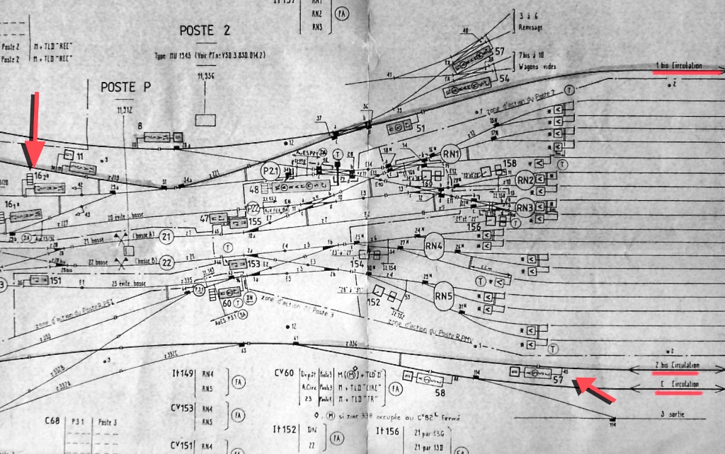

Sur le plan, on voit sur les voies de circulation 1 bis circul, 2 bis circul, C circul, que les panneaux présentent toute la signalisation : carré, sémaphore, avertissement, voie libre.
À gauche du plan : le carré 16/2, signal de sortie de faisceau de débranchement avec le SLD présente l'avertissement, le sémaphore, le carré violet, le blanc pour la direction du faisceau relais et VL pour la voie 1bis circul, mais il n'y a pas le carré.
