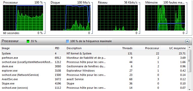

et voila celui qui fait ****
Au moment de la capture d'écran, tu as le noyau Windows qui prend 22%, pour une utilisation processeur de 55%. Ce n'est pas en soi forcément choquant, même si je n'ai pas l'explication directe. Ce qui serait plus gênant, ce serait d'avoir un processus qui reste en permanence à 50% (ou aux alentours), ce qui signifierait qu'il est parti en boucle infinie (autrement dit, il tourne en rond sans jamais pouvoir s'arrêter => bug).

pendant le jeux NT kernet ne tourne pas apparemment , du moins pendant un certain temps ?
le CPU reste bloqué jusqu'à extinction du PC
Windaub Vista
Intel core 2 DUO CPU T7250 2.00GHz
Nvidia GeForce 8600GS
Le noyau tourne en permanence, mais ça reste négligeable pendant le jeu.
