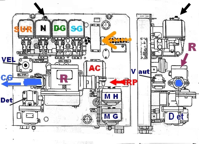

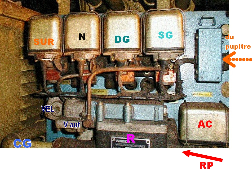

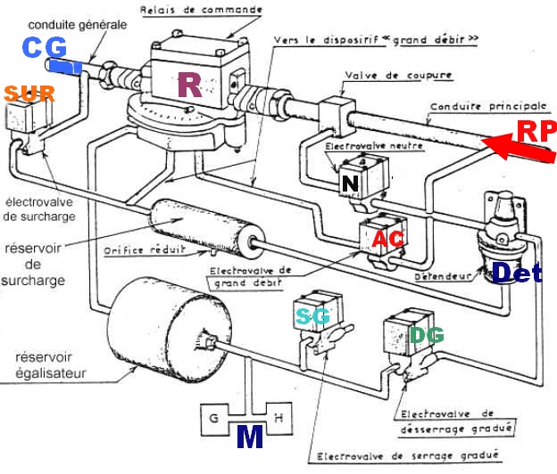

puisque c'est le sujet PBL 2 j'évoque tout de même le fonctionnement "en simplifiant"
 au niveau du bloc frein c'est qq chose comme cela..
R le relais c'est lui qui permet les variations de pression dans la CG soit en la vidant vers l'athmosphére soit en envoyant de l'air des RP .Ce relais a deux débits de remplissage de la CG un petit clapet pour "serrage" , "desserrage" "urgence" et compensation de petites fuites... un grand clapet pour ("à coup" ou )"grand débit" et pour "surcharge" ceci avec l'aide d'une valve d'automaticité.(V aut).
le relais suit les variations de pression que fait le mécanicien dans le RE.. pour alimentation de la CG
électrovalve serrage gradué "SG"= pour effectuer des dépressions dans le RE
électrovalve desserrage gradué "DG"= pour alimenter le RE avec l'air venant du détendeur
le détendeur "Det" il alimente à la pression de référence (5bars ou  à 5,4 bars en surcharge) le RE
électrovalve neutre "N" (avec sa vis de blocage pour certaines utilisations).elle permet de vérifier l'étanchéité de la CG pour cela elle agit sur "la valve de coupure" qui coupe l'alimentation RP vers le relais et sur la "valve d'isolement" qui coupe la liaison relais atmosphère
 électrovalve Grand débit (à coup AC) permet la liaison en "grand (avec l'aide de la valve d'automaticité)"  RP avec la > CG par le relais .. avec le RE par un orifice calibré ...et l'alimentation d' un réservoir grand débit ...l'électrovalve (AC) sera désexcité à 4,8b ..ce qui provoque le vidange du réservoir grand débit...et la refermeture du clapet grand débit du relais..
électrovalve surcharge (sur) permet d'envoyer le l'air à 5,4b  au RE a travers le détendeur  et d'ouvrir le grand clapet du relais pour alimentation de la CG à 5,4b.. à l'arrêt de la surcharge, la pression du réservoir de surcharge redescend progressivement et donc le RE à 5 b par système calibré linéaire,valve échappement linéaire (VEL) qui évite un serrage des freins..
les électrovalves sont aussi commandées par un double manostat (M) H et G qui permet que la  première dépression dans la CG soit égale à 0,6 b que  la CG se réalimente automatiquement a partir de 4,8b qu'a la mise en service du frein la pression CG monte automatiquement à 3 b

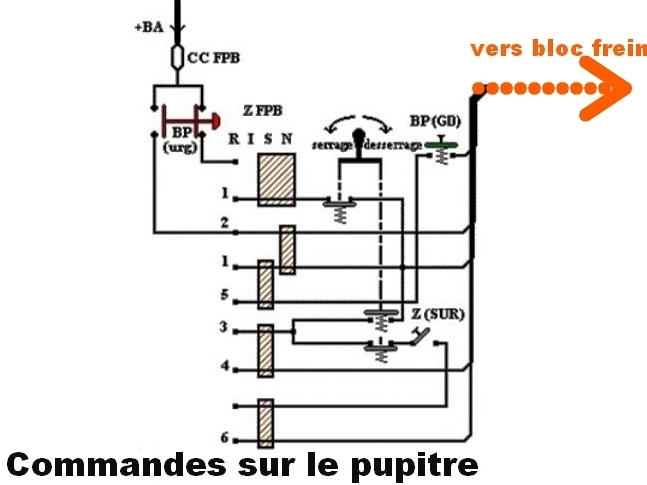

serrage d'urgence = vidange de la CG par le BPurg du pupitre excitation électrovalve neutre qui ferme la valve d coupure interrompant l'alimentation RP du relais, vidange du RE, 2eme mise a l'atmosphère de la CG..

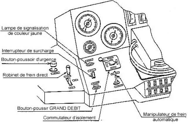

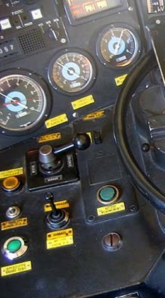

 sur le pupitre ( et en dessous)
 cela peut être complété et sûrement rectifié (depuis le temps)...
