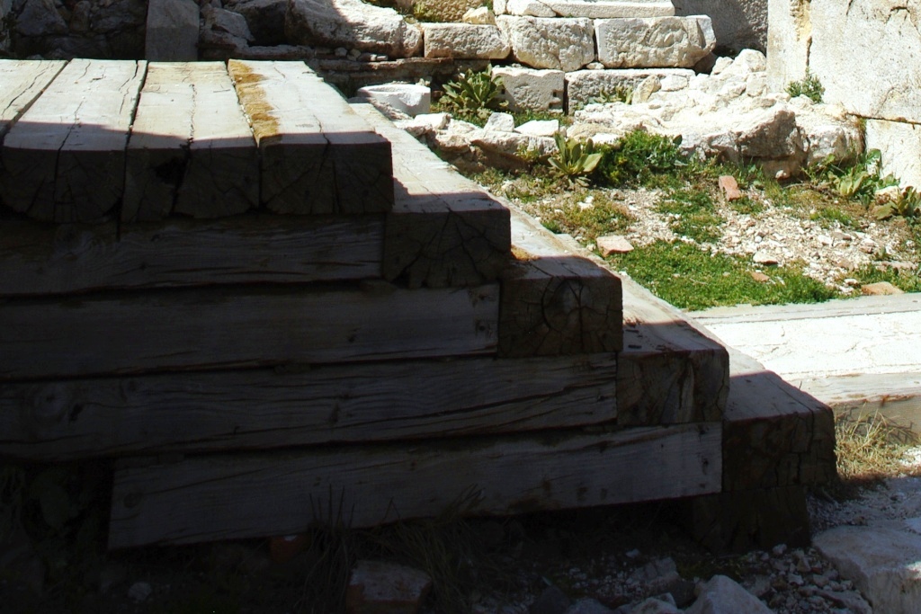

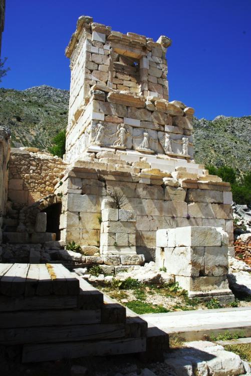

de la réutilisation des traverses dans des lieux insolites et loin de toutes voies ferrées
joli escalier en véritables traverses avec trous de tirefonds
Copie_de_IMGP9579.thumb.JPG.6aca80e3aa51
et de plus loin
IMGP9579.thumb.JPG.4411aeba393d9e6d38601
ruines romaines de Galassos sud de la turquie, l'herreon

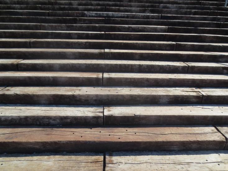

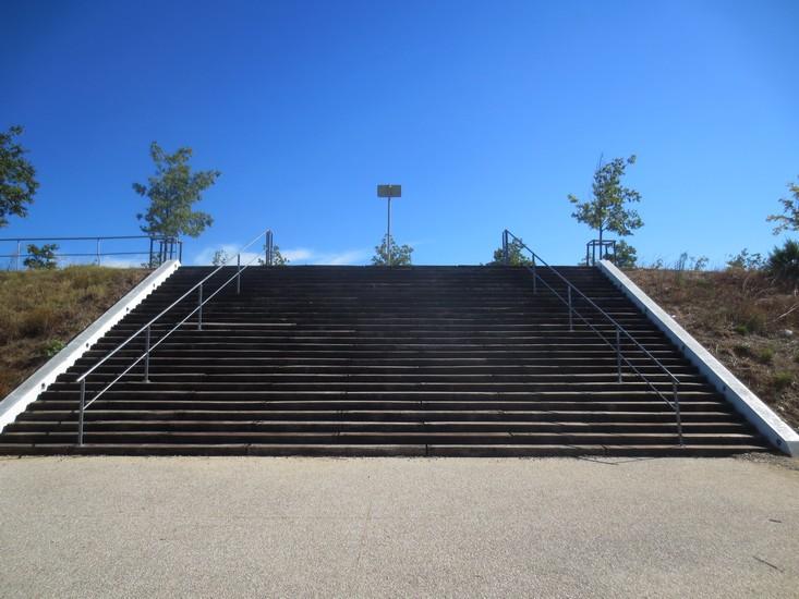

Salut ,
Usage conforme ou non ???
Je peux pas vous diffuser l'odeur sympathique de ces bois ( dommage ) , mais à sa valeur olfactive on se doute bien qu'il s'agit de bonnes vielles traverses , qui vont passer ( légalement ) leur retraite , sur une aire de l'autoroute A 75 à proximité de Paulhan .
J'ai foulé cet escalier, et je ne suis pas du tout certain que ces traverses soient traitées au créosote.
