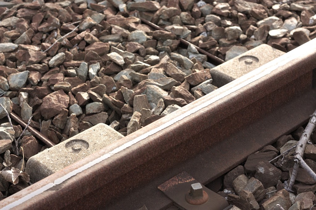

Bonsoir
Question de béotien :
Pourquoi ces stries sur les rails ?
IMG_5516.thumb.JPG.a844cc7dfa14e2bc67744
SVP

  • Comment sont faits les cordons, c'est un peu comment qu'on met la poire dans la bouteille....
  • Une petite photo pour illustrer ça. c'est un ancien coupon de rail avec cordon de soudure inox en triste état. Aujourd'hui il ne sert a rien ce
  • Bonjour Ces traces sont réalisées par les équipes de rechargement à l'arc. Elles peuvent avoir des formes ondulées ou droites. Elles offrent une résistance mécanique di
Cordon de soudure destiné à améliorer le contact roue-rail pour le fonctionnement de certains circuits de voie.

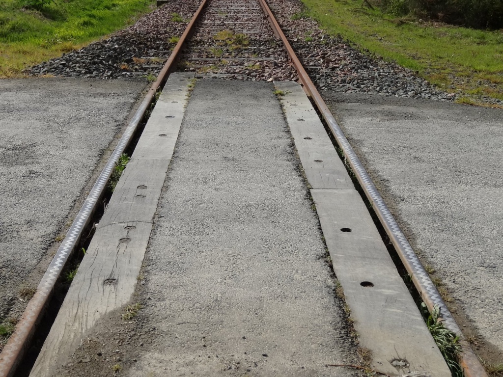

On dirait que cela concerne spécifiquement les portions de voie au niveau de certains PN.
Ici, le PN 37 entre st-Brieuc et Loudéac, mais je n'ai pas vu la même chose sur d'autres PN de cette ligne. Je me demande quels sont les critères qui justifient ce traitement.DSC01273r.thumb.jpg.aa4c65b122e4b7c0a7b3

C'est bien un cordon en inox pour améliorer la détection par circuit de voie.
Aujourd'hui on pose plus volontiers du rail appelé "Sogenox" et qui comporte une couche de quelques mm d'inox sur la surface de roulement du rail.
Ces recharges en ondulations améliorent aussi l'adhérence. On en trouve aussi sur certaines voies de garage en milieu où le champignon du rail peut-être sali...
J'en ai vu de mes propres yeux sur des voies de garage à Achères, en pleine forêt de St Germain... Les feuilles mortes...

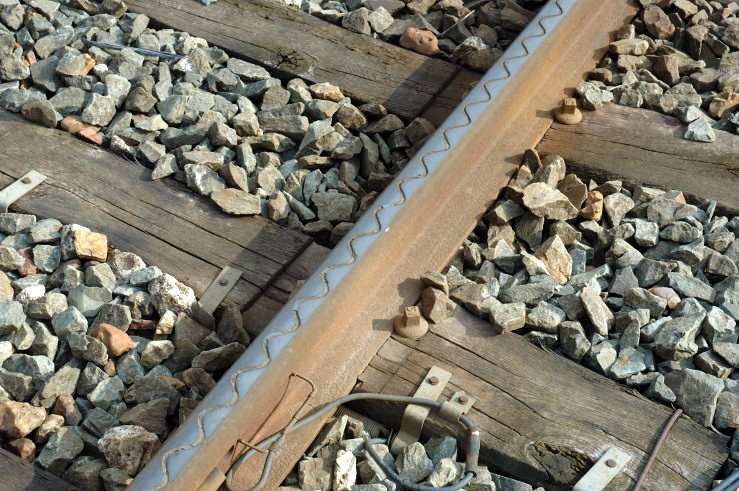

Ce que tu vois est en réalité en relief. J'ai mis un jour une photo d'un tel rail où ce cordon avait été arraché qui montre que le dit cordon est cylindrique et incrusté dans une rainure créée dans le champignon.
mis en place à une certaine époque sur des bretelles peu utilisées, par exemple au Vert-de-Maisons sur la communication V1/V1bis dans les années 60. Quand on roulait dessus, ça chantait ... mais il n'y avait pas de déshuntage !

voici cette photo, où le cordon s'est fait la valise  .... il en reste quelques morceaux sur la gaucheDSC_0904.jpg.307bb1cba66a563736b01f283fe
c'est exactement la photo que je cherchais et où il y avait plusieurs pages de discussions

Ces cordons sont installés sur des pn avec zone courte de fermeture sur des lignes à faibles circulations! Au delà de tant de temps ( 72 heures si mes souvenirs sont bons ) sans circulations il faudrait dérouiller ( décalaminer) les rails pour obtenir la certification que le contacte s'effectue bien! le fait d'avoir ce cordon en inox élimine ceci. mais je crois que leur installation est très réglementée.
