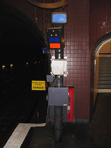

Sinon histoire d'apporter ma petite pierre à l'édifice, j'ai remarqué ceci:
Quand les 3 lampes clignotent, la rame ne repart pas. En général le conducteur (ou la conductrice !) passe une annonce pour dire que la régulation nous fait patienter.
Quand ils s'éteignent, un bip se fait entendre et c'est reparti.
Est-ce un signal commandé par le "régulateur" de la ligne ?
Précision, on est à Arts et Métiers sur la 11.
Modifié par Z2N Tuning
C'est vrai ailleurs que la 11 d'expérience, et il faut chercher du côté de "départ sur ordre".
Nox
c'est bien le départ sur ordre (DSO)
