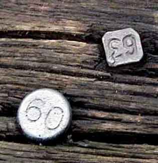

La traverse a été créosotée et entaillée en atelier en 1963, (clou carré), pour un écartement entre bords intérieurs du rail posé de 1,460m (clou rond).

Pour les clous dateurs, la forme permet de faire la différence entre les clous du XIXe siècle et ceux du XXe (ambiguïté possible pour les années comprises entre 68 et 88...). Le clou du XIXe est forgé.
Des clous repères d’écartement se présentent sous forme d’un clou à tête ronde avec inscription des deux derniers chiffres de l’écartement réel pour lequel les traverses ont été entaillées. Toutefois, on trouve quelques clous portant l’inscription complète. Sont utilisés des clous standards mais également des crampons Troipic et aussi des clous emboutis de forme carrée à quatre pics.

l’écartement des voies, par un clou à tête ronde marque 35 (1435 mm), 37, 40, 45, 50, 55, 60, 65. On trouve souvent des pastilles à 3 ou 4 crampons marquées de ces mêmes chiffres et très rarement des inscriptions complètes sur des clou à tête triangulaire ex. : 1440

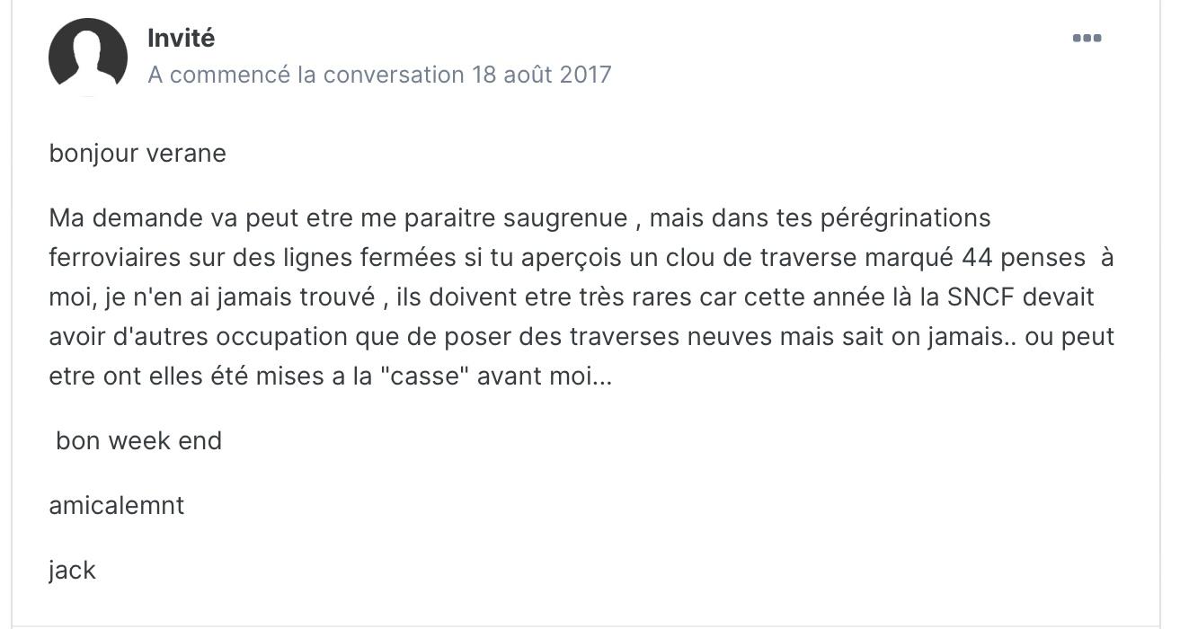

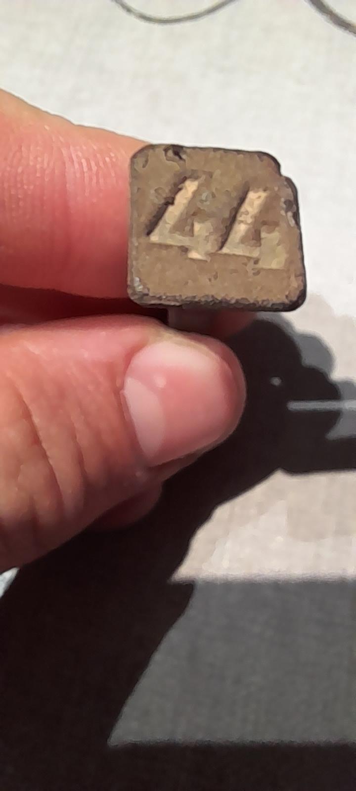

Bonjour, j'ai trouvé un clou carré numéroté 44, est-ce que cela vous intéresse ?
suffit d'aller sur n'importe quelle vieille ligne pour en trouver des plus vieux (j'en connais de 29....)

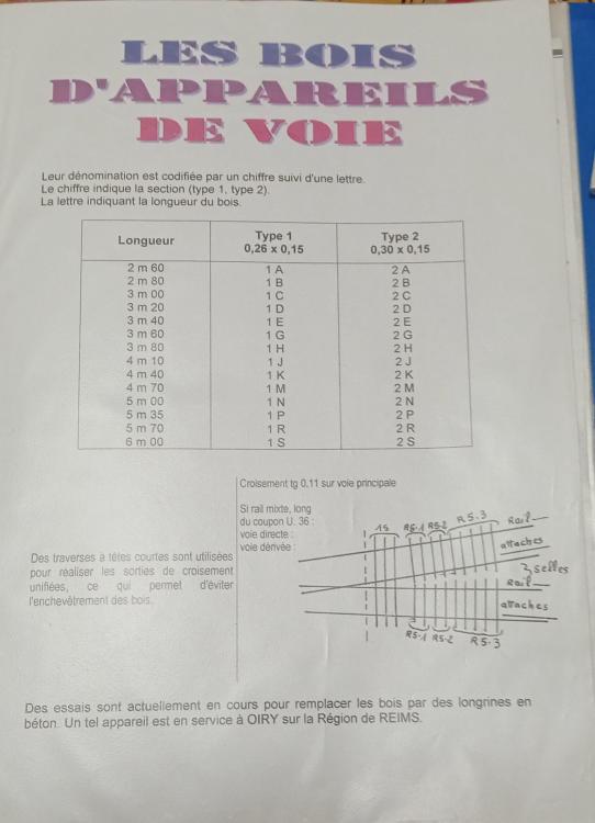

Bonjour, les clous  avec  un chiffre et une lettre sont des clous pour indiquer  la longueur de la traverse et l'épaisseur.
Pour  +de renseignements me contacter. Bonne année.
Le 03/01/2024 à 10:47, Léo54 a dit :
à l’instant, Léo54 a dit :

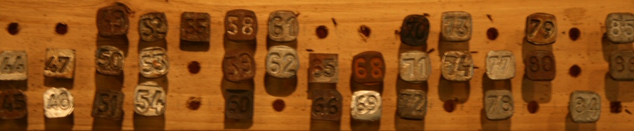

Voici la photo pour les clous avec un chiffre  et une lettre.
Je suis  collectionneur de clous.

Bonjour,  désolé  les clous  les plus  rare sont  année 43- 14 15 16 17 18 19 .
Cause de la guerre 14/ 18 et 40 /45.
Et bien  sûr les clous avant 1900.
Le 05/04/2022 à 19:20, Vérane12 a dit :
Il y a quelques années, anonymisation-demandée qui n’est plus sur le forum m’avait envoyé un message à ce sujet..
Reste à savoir comment lui transmettre l’info, si quelqu’un est en mesure de le joindre…
Les clous les plus  rares entre la première  et la deuxième guerre  mondiale  c : 14-15-16-17-18-19-20-
40-41-42- (43 très rare)-44-
Un collectionneur de clous.

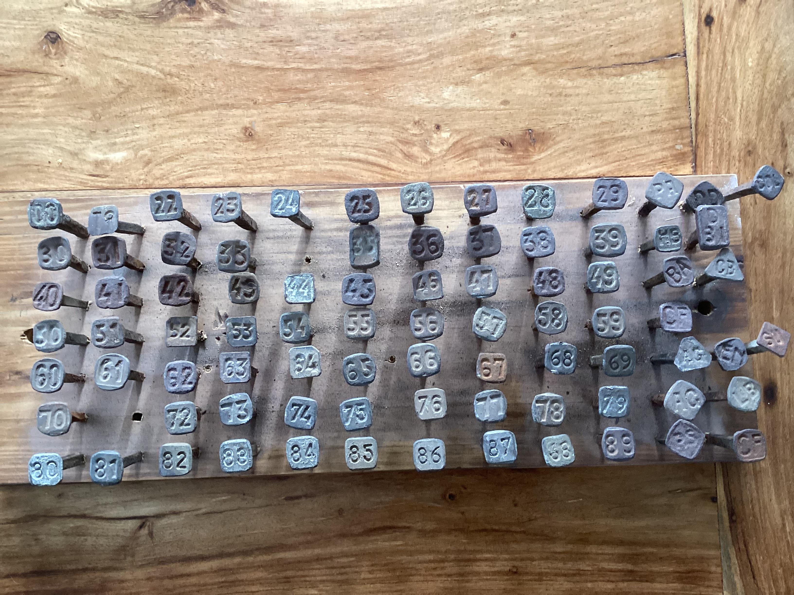

Bonjour, j’ai une collection de vieux clous
