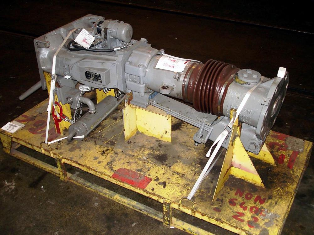

Ce type d'attelage étant un sous composant bien spécifique, il doit bien avoir une plaque constructeur dessus, si un cheminot en activité, de préférence en atelier, pouvait jeter un œil et nous rassurerbigbisous
il y a 28 minutes, Laroche a dit :
tu as raison il y avait bien une plaque sur les schaf.. des Z6100
la preuve par l'image  et c'est Alsthom (avec un H) qui a gagné et ce n'est pas un schaf de Z6100 c'est nettement plus moderne

les retraités plus rapides que les actifs
Super ça merci !!

a jonch a en gérance , 82 rames Z 50000 affectées à la ligne H ;61 rames Z 20500 la photo et donc d'un ce ces matereiels et plutôt de Z20500 ou meme famille, puisque c'est Alsthom avec un H ancien logo d' avant 1988 ..
