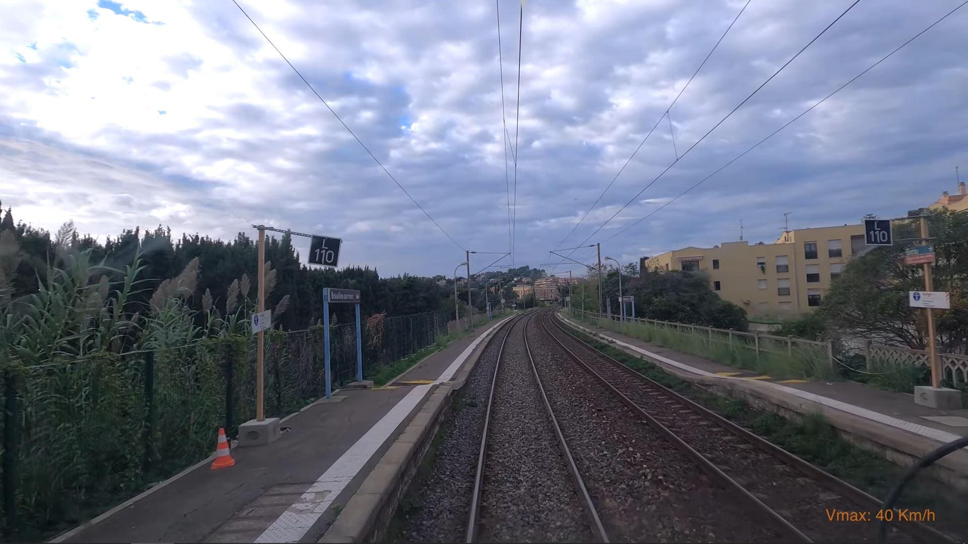

J'ai trouvé sur YouTube (https://youtu.be/YXv3RZRnro0) la vidéo de cabine d'un TER effectuant le parcours de Vintimille à Grasse, sur la Côte d'Azur.
Lors de l'arrêt à Beaulieu-sur-Mer (après 36 mn et 20 secondes), on voit une pancarte implantée sur le quai, carrée, indiquant en blanc sur fond noir (symbole du lieu d'exécution) l'indication "L 110".

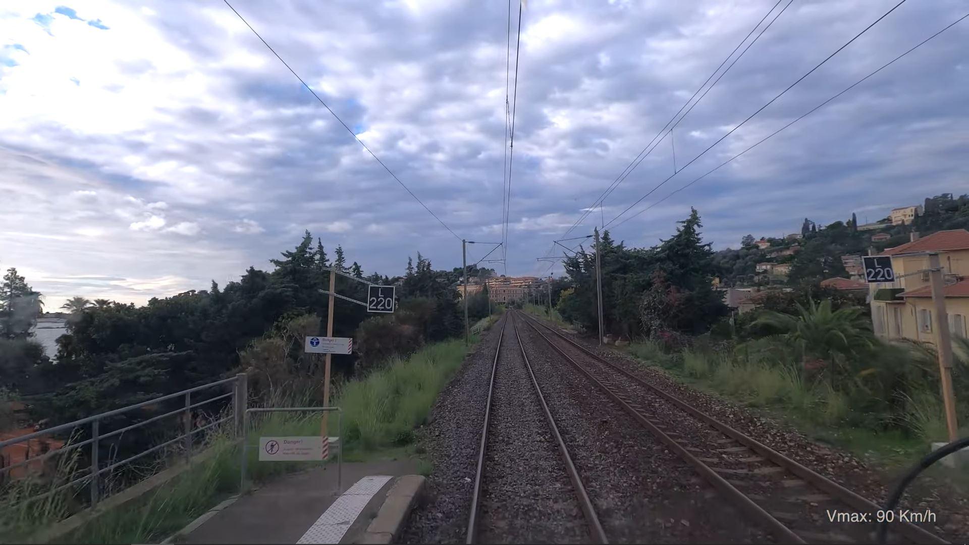

Au démarrage du train, lorsqu’il atteint l'extrémité du quai (après 37 mn et 0 secondes), on voit une autre pancarte indiquant cette fois "L 220".
Ma question est très simple: quelle est la signification de ces pancartes ? Je n'en ai jamais vu ailleurs...
Cela ne semble pas être en rapport avec la longueur des rames, car on trouve à d'autres endroits les pancartes habituelles "TTL" (tête trains longs ?), "2V" (2 voitures), "4V" (4 voitures), "6V" (6 voitures), etc... En joignant les 2 captures d'écran ci-dessous, je constate que chaque pancarte à gauche (voie 2) est répétée à droite (voie 1, mais orientée pour le sens pair: IPCS ou banalisation). Merci pour votre aide.)

    L110: Point d'arrêt pour une Régio 2N de 110m de long, et L220: point d'arrêt pour une UM de Régio 2N de 110m de long. La région SUD a des rames de 110m, d'où ces pancartes. TTL: Tête de Tra
TTL: Tête de Train avec Loc en Tête. Ce qui amène parfois à mettre la loc hors quai...

Ces pancartes sont plus explicites que les "4V", "8V" qui ne correspondent pas à grand chose sur les rames articulées (un Regio2N de 110 m fait 8 caisses mais c'est l'équivalent de 4 voitures classiques).
Là c'est plus simple, puisque la desserte est faite avec des rames de 107 à 110 mètres (TER2N et Regio2N).
Sur d'autres lignes dans d'autres régions, on trouve par exemple des pancartes correspondant à 75 et 150 m.
