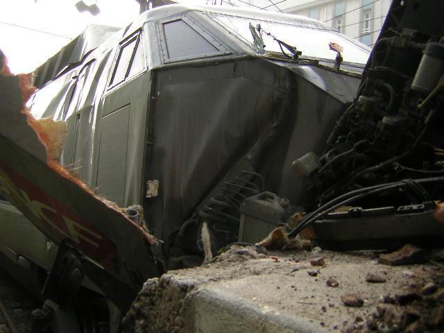

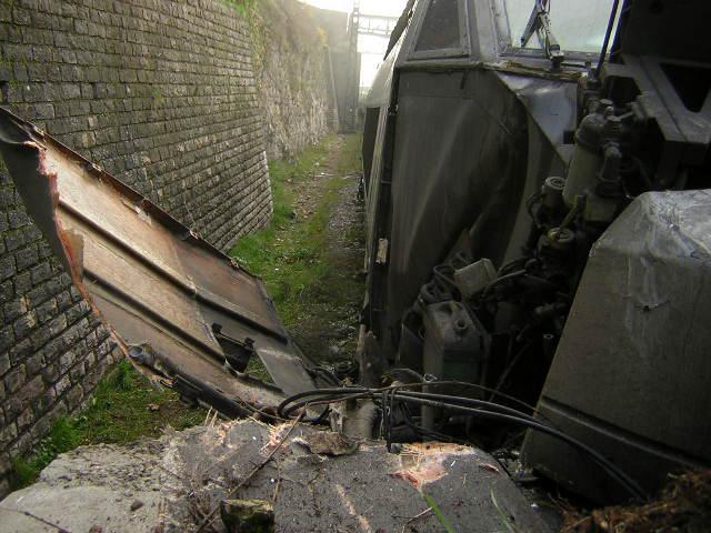

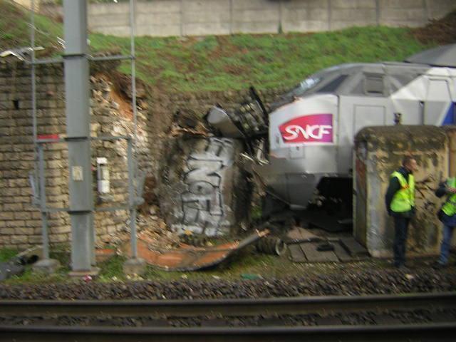

Je vais mettre des photos sur ICF vous aurez un apercu de la chose comme ça...
Ca a fait très mal et tout est déformé y compris dans la cabine...

Impressionnant... j'ose meme pas imaginer a des vitesses superieures...
