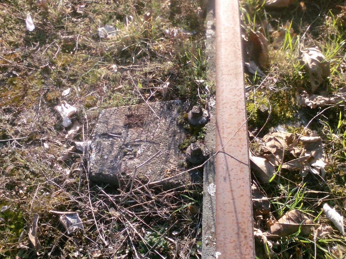

Là, tu es sur de la voie de service...!! ou sur un touristique...
Fabrice
Je ne donnerai pas la ligne aujourd'hui, car je reserve quelques photos pour un jeu....
En revanche j'ai pris les photos sur une voie d'évitement, la voie de service etait recouverte de mousse....
Une photo de la voie principale avec ses traverses beton : Certains ici reconnaitront ce type de traverse....

Tiens Kerguel, connais tu le type de traverse béton que j'ai posté plus haut ?
C'est pas de la Vagneux..???

Je dirais que c'est de la bibloc mais très ancienne : avant les années 60, probablement années 1950 ?
( t'as vu Kerguel, le fabr, il en a de l'instruction VB.. ))) ....
Fabrice
Je pense comme l'ami Fabr. Cette forme de blochet c'est typique Vagneux.
Mak a également raison, vu le systèmes d'attache (3 tirefonds par blochet), il est fortement probable que ce soit antérieur à 1950.
