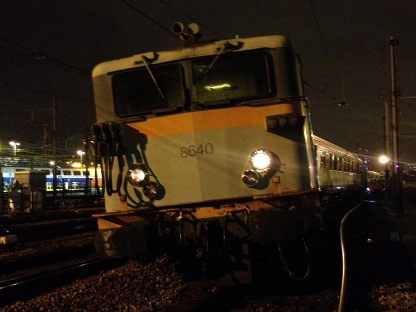

Ce jour vers 17h30 le train n°605915 à déraillé au niveau du Poste 1 de Paris Bercy lors du franchissement d'appareils de voie.
L'enquête est en cours. Le conducteur ( membre de ce forum) va bien, mais est tout de même choqué. Pas de blessés. Un seul itinéraire pour l'accès à la Gare de Paris-Bercy est empruntable. D'après les premières estimations il faudra 24h pour dégager le train.

  • Oui ça va c est très surprenant une danseuse qui roule dans le ballast... La loc s est cabrée bogie arrière qui veut aller à droite le bogie avant a gauche une sorte de bi voie.Des vibrations énorm
  • J avoue tout c est moi le mecano
  • Photos de Matt....
La loc s est cabrée bogie arrière qui veut aller à droite le bogie avant a gauche une sorte de bi voie.Des vibrations énormes fumée projection de ballast et dans le decor en direction de deux locs arrettees au cv6.
BP URG ZPT SAR SAL heureusement le train pour laroche s est arrete a temps...

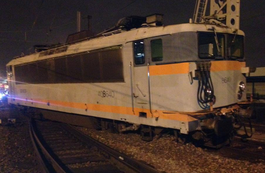

La 8640 est entièrement en dehors des voies le coupon de 10 bagnoles est sur les rails.BS rempli rdv avec mon chef à 14h
Et d après l EIC peut être un pb dans un coeur d aiguille en même temps pas très locasse les grands chefs infras hier soir et tout ça avec une séquence normale de signalisation.

Sinon, ce soir, c'est les 67200 de l'Infra qui sont partis vers 16h30 aller chercher l'infortunée 8640 pour l'acheminer au dépot de Villeneuve. Cà n'a pas dû rouler bien vite....
Je viens de rentrer chez moi, j'ai du retourner sur le terrain pour vérifier certaines incohérences, et mes constatations sont en faveur du titulaire du train. Le boggie 2 à été remis sur les rails. Et en effet plusieurs tentatives de remise sur les rails du boggie 1 à 18h30 en tirant la 8640, on été effectuées en vain. Je suis parti du site de l'accident à 19h15 et la l'engin moteur était toujours déraillé.

C'est aussi surtout lié au fait que la loc est déraillée à un niveau max pour les vérins de déplacement du WSGI.... Le 8 au matin, se posait la question d'une éventuelle venue de la grue Kirov de Dijon pour dégager la BB 8640.
