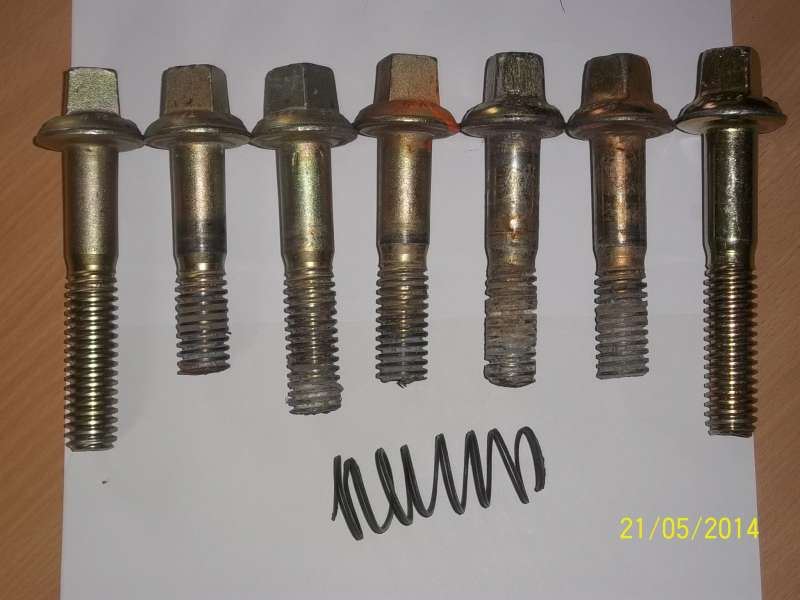

Cherchez l'erreur ....
on est tombé sur des traverses fissurées ou mal serrées ... et ainsi de suite de fil en aiguille!
Malfaçons d'un chantier sous MO direct et MOE externe ...et en fermeture de ligne! Après des boulons tirefonds venant d'Afrique du Nord et bien sûr non agrées, du ballast dans le trou et letirefond que l'on arrive pas à serrer ... Alors on les coupe pour faire croire que! Faut vraiment être à l'affût de tout!
ben bon pour une fois!!!!
Tatayet a du surveiller le chantier ... ou bien il connait la poloche! Les extrêmes droite et gauche sont des éléments neufs. Mais pourquoi donc couper les boulons tirefonds? A demain.
