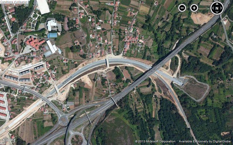

Dans le cas présent, il y a 4 km entre le virage et la gare. Entre la LGV et le virage, il n'y a rien du tout. Si la décélération doit se faire dans le tunnel, il y a bien moins de 4km. Comme on a aucune info sur les vitesses maximale pour chaque PK dans cette zone, c'est difficile de savoir où, quand et sur quelle distance il devait passer de 220 à 80.

Alors en résumé : - Le lieu de l'accident est la section reliant la LGV (à 200 km/h, si on peut appeler ça une LGV) à la ligne classique, via un virage serré à gauche autorisé à seulement 80 km/h. - Cette section n'est plus sous ERMTS, mais n'est pas non plus équipée de balises Asfa de contrôle de vitesse à cet endroit (dixit liberation). - Le ralentissement de 200 à 80 se fait uniquement sous le contrôle de l'agent de conduite, sans contrôle automatisé. - Le train à pris le virage à 190 km/h, donc sans avoir ralenti par rapport à la vitesse de la LGV. - Le fait d'être une rame articulée n'a pas empêché le train de se décomposer complètement. - Le Talgo est capable de changer d'écartement de voie, sans s'arrêter, et la ligne utilisée alternerait des écartements standard et espagnol, mais pas d'info pour le moment sur l'écartement de la LGV et du raccordement.

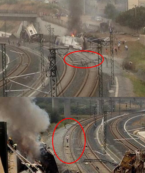

La voie a pris cher, ou était déjà déformée avant l'arrivée du train. En tout cas, gros problème de parallélisme, que ce soit cause ou conséquence.
