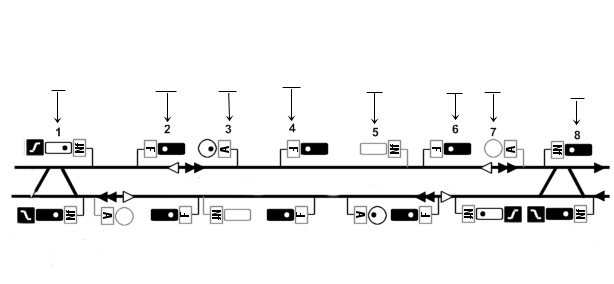

  10. Si j'ai bien compris et si je reviens au schéma; dans le cas d'extinction du TECS du panneau 1, ce dernier présentera un RR 30 ou 60 selon les installations, et bien sur le panneau avancé annonçant celui d'entrée à contre sens présentera R30 ou R60..J'espère que je ne me trompe pas !

  13. Bonsoir. Je suis sur un projet de cours pour mes stagiaires sur les IPCS, mais les documents en ma possession ne donnent pas beaucoup de précisions si ce n'est de parler sommairement des tableaux d'entrée et de sortie de contresens. Je joins à mon poste un schéma de pas d'IPCS et je voudrais que vous me précisiez le rôle des signaux numérotés de 1 à 8. Merci pour votre collaboration.

  20. Il y a un point qui attire l'attention, dans le règlement général de sécurité titre 1 des signaux, à propos du Disque. Ce règlement stipule que le Disque fermé, commande au mécanicien de se mettre aussitôt que possible en marche à vue et d'observer la marche à vue (sans dépasser la vitesse de 30 km/h), jusqu'au point protégé par le disque (aiguille ou traversée) ou il s'arrête obligatoirement, s'il n'a pas rencontré de signal lui commandant l'arrêt. Le règlement dit aussi que si avant l'aiguille ou la traversée, le mécanicien rencontre un carré ou un sémaphore OUVERT, c'est en principe au droit de ce signal qu'il marque l'arrêt. Pourquoi ce PRINCIPE ? Quelle est la cause ou la contrainte, qui oblige le mécanicien à s'arrêter au carré ou au sémaphore même si celui-ci est OUVERT ?. Dans ce cas ne peut t-on pas considérer la disque comme un signal annonçant le carré ou le sémaphore et sils sont ouvert, le mécanicien continu sa marche à vue sans marquer d'arrêt ? J'espère trouver ici une réponse à une procédure qui date de 1907. Merci pour vos commentaires. Ci joint quelques extraits de ce règlement. Disque 1.pdf Disque 2.pdf
