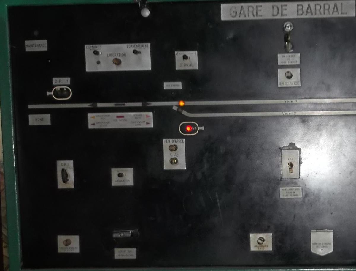

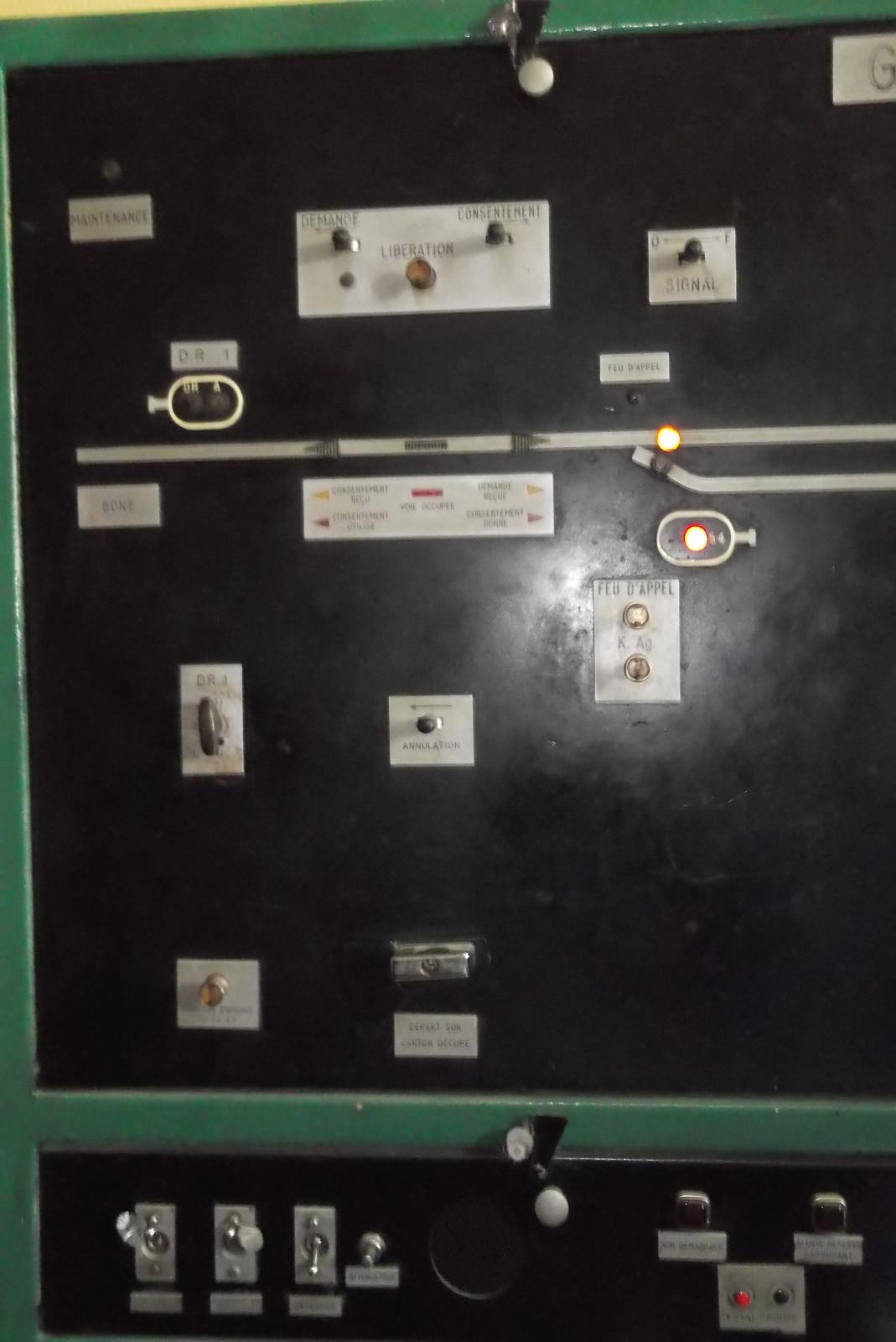

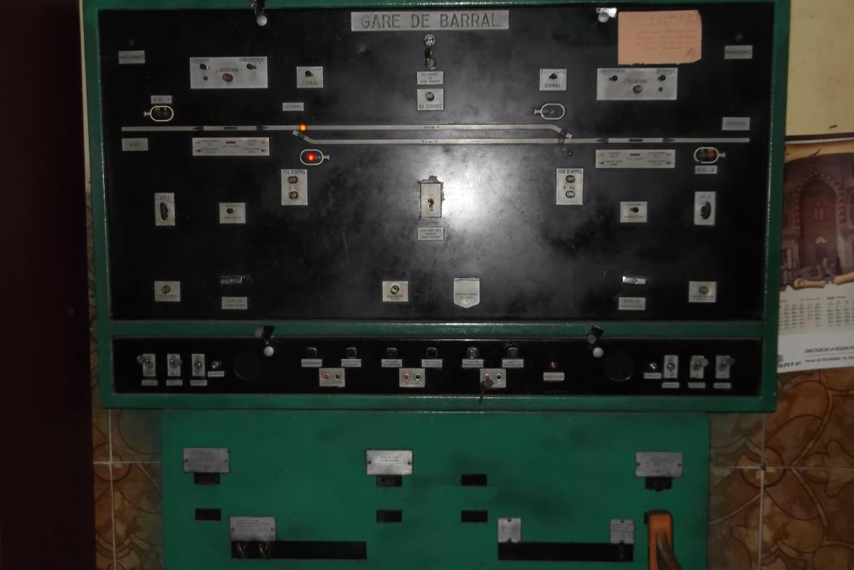

  5. Bonjour. J'en convient qu'ouvrir le sémaphore sans avoir reçu la voie libre par actionnment des appareils est block de la gare suivante est pour le moins étonnant. Mais, la mention faite au réglement S2c "le garde doit provoqué la fermeture" me laisse entendre qu'il est possible de le rouvrir. Je joint à ce couriel deux photos du BMVU en question, fabriqué en france et installer en 1962. On voit bien les boutons poussoirs et autres manettes dont le commutateur de blocage, les boutons signal etc... Merci pour votre interessement à ce sujet.
  6. Bonjour tout le monde. Merci pour toutes ces informations et ces éclaircissements. Je pense que ma question sur la possibilité de rouvrir le sémaphore de Block (BMVU) aprés l'engagement d'un train dans le canton A/B parrait un peu surprenante. D'abord je dois préciser une chose importante pour la suite des débats, c'est que le block dont je parle et donc ci-joint photo à l'appui est un block construit en 1962 comprtant des boutons poussoirs sans possibilité de tester l'état d'occupation du canton. Si j'ai posé précisément cette question c'est parceque dans le réglement du cantonnement (titre S2c), il est dit : Le sémaphore se referme automatiquement au passage du train; le garde en contrôle la fermeture et la PROVOQUE AU BESOIN AVEC LA MANETTE DU SIGNAL Je reformule donc ma question : Est t-il téchniquement possible de rouvrir le sémaphore après expédition d'un train ?
  7. En BMVU, et dans le cas d'une première expédition (régulière) sur sémaphore ouvert, le garde peut t-il rouvrir de nouveau le sémaphore ? Cette question s'impose d'elle même, car il est dit dans le réglement du BMVU, qu'après avoir reçu l'accord de voie le garde de A ouvre son sémaphore. Celui-ci se referme automatiquement au passage du train; le garde en contrôle la fermeture ou la provoque en cas de besoin avec la manette signal. Ce qui sous entend que le garde peut rouvrir le sémaphore de cantonnement alors qu'un train se trouve dans le canton entre A et B. Qu'en est t-il du reglement SNCF à propos de cette fermeture provoquée par le garde aprés le départ du train ? Merci
