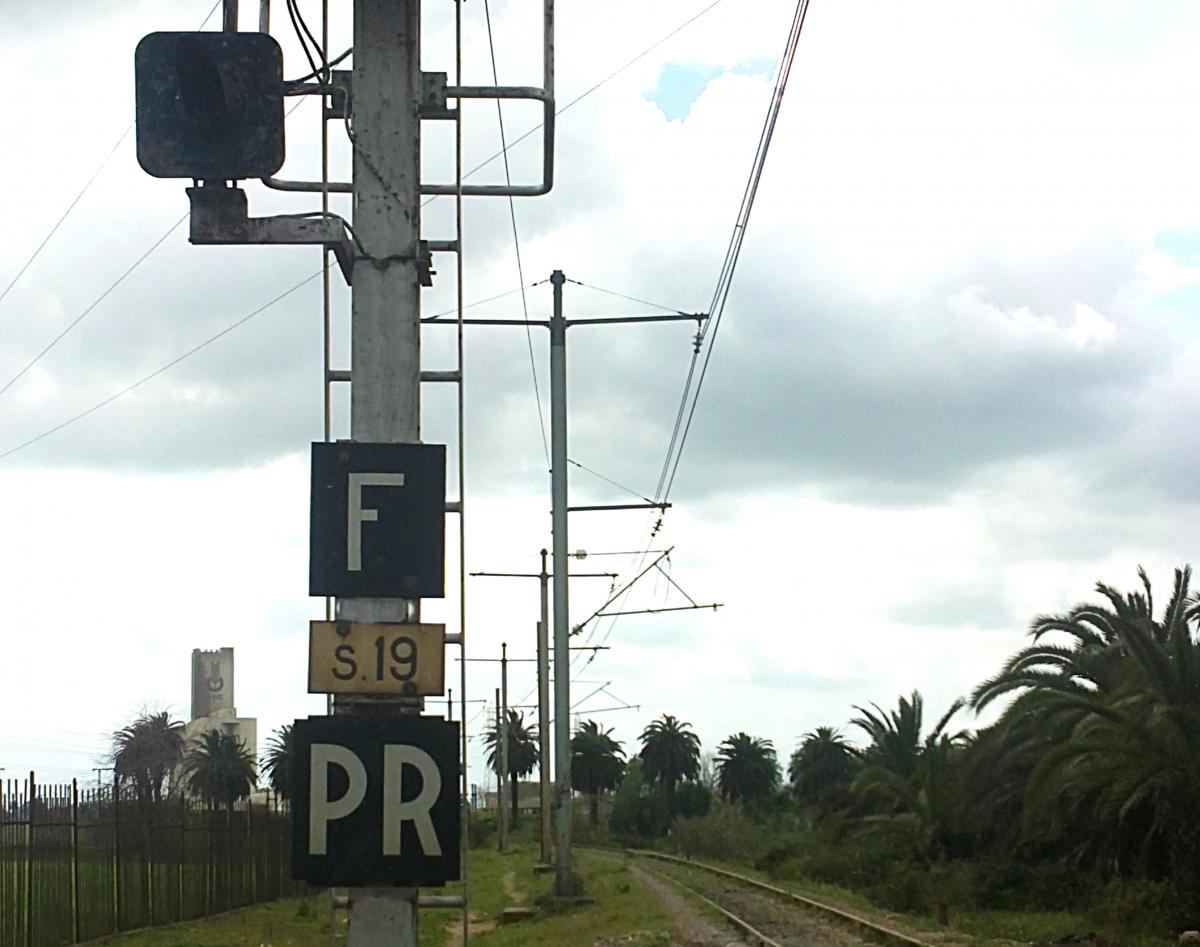

  16. Bonjour. Dans la photo ci contre, deux plaques d'identification sont superposées sur le même mât d'un signal portant Sémaphore. Du point de vue de la signalisation lumineuse, est ce que la co-existence de 02 plaques d'identification de la même couleur (lettres blanches sur fond noir) est réglementaire ? NB: Ne pas prendre en considération la lettre "F", mais la couleur de la plaque. Merci pour vos commentaires.
