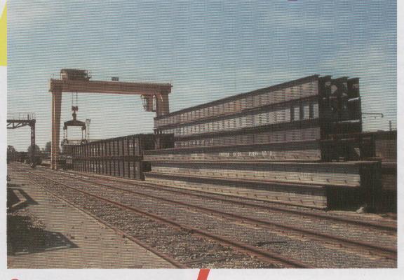

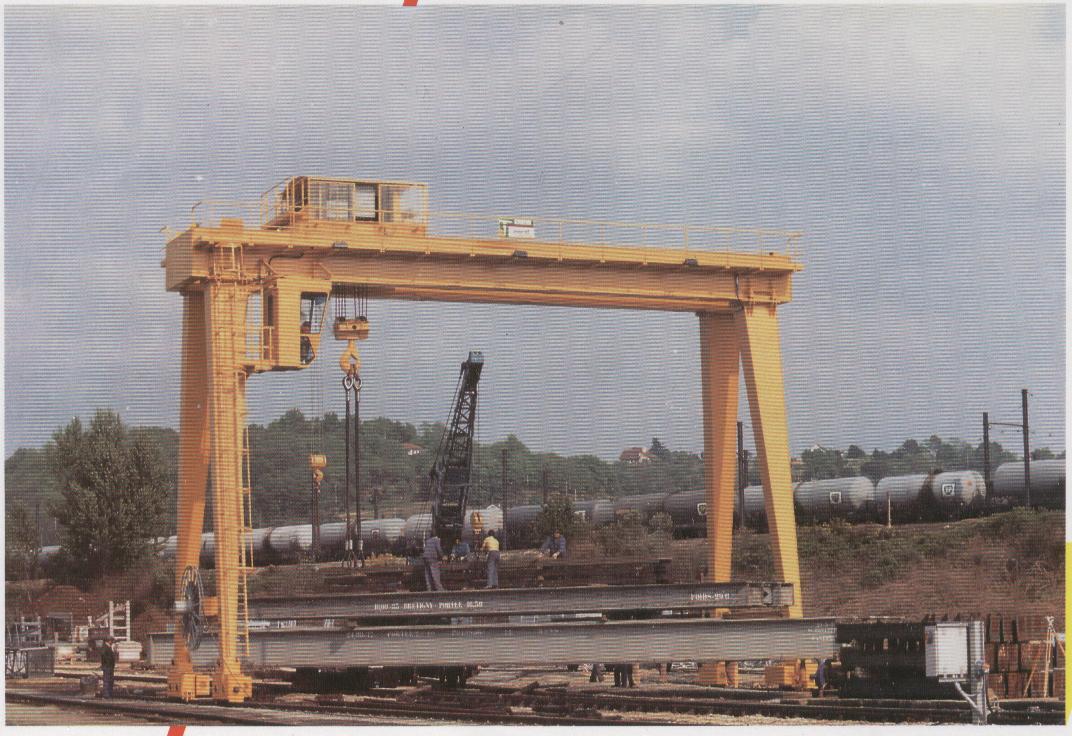

  12. Celle qui supporte le portique jaune de 60T, mais dont on ne peut pas voir les deux files de rails car les TA font écran.
  13. Sinon en attendant les explications sur l'enregistrement Mauzin; je me permets de vous soumettre un problème: comment entretenir la géométrie de la voie suivante (de l'EIV de Brive): pas en nivellement longitudinal, mais en nivellement transversal ... je ne sais pas si on peut le faire à cause des tabliers auxiliaires entreposés entre les deux files de rails (PS: non on ne peut pas les déplacer), qui empêchent toute visée... parce que un léger gauche ça doit se sentir lors de la manipulation de tablier de 60T! Ah oui je parle de la voie du portique... lapleunicheuse
