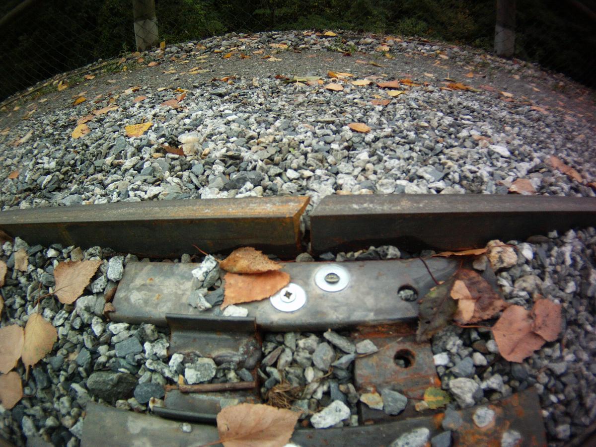

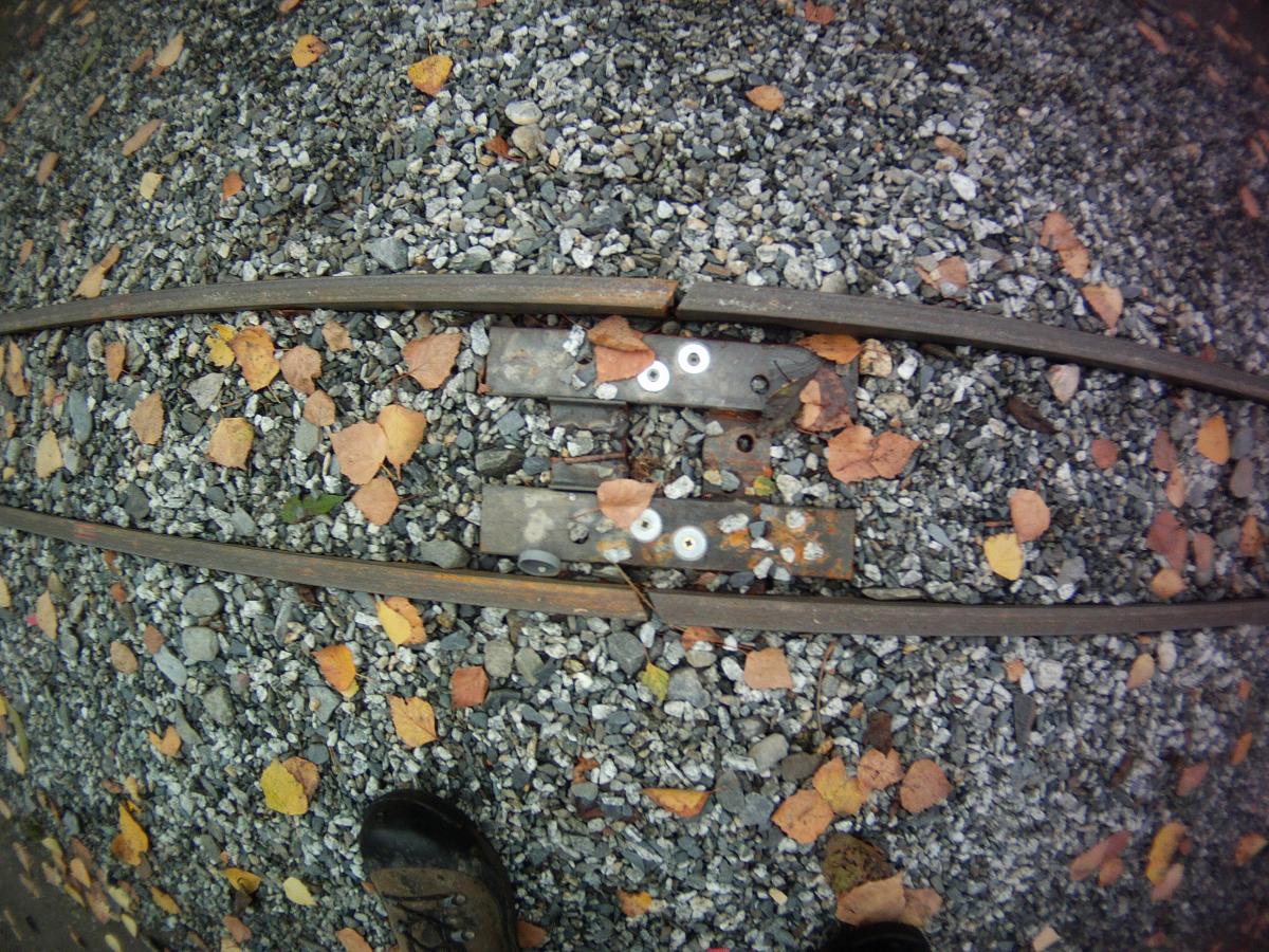

  17. gagné! c'est exactement cela. Je rajoute que les deux platines soudées à la première traverses à droite sont en faites 4. il y en a deux aussi soudées dessous, ce qui forme une coulisse. les têtes de vis servent à tenir une grosse traverse en bois sous le joint pour éviter la danse du joint.
  18. oui! tu brûles. sont fonctionnement? Pourquoi cette forme de joint?
  19. Que ressemble t'il plus à un mec avec capuche ou casquette, qu'un autre mec avec capuche ou casquette?
  20. A l'arrache, non c'est normalisé ( enfin si on veut ) dans le milieu du 7 1/4. et c'est du made in RC et bien réfléchi! ça fonctionne très très bien et cela demande très peu d'entretien. Un petit indice, ce type de joint à eu existé sur certains réseaux.
  21. Allez à mon tour! hi! hi! hi! ni voie normale, ni du rail standard, ni du standard de pose sncf Juste expliquer le fonctionnement et pourquoi cette forme de joint.
