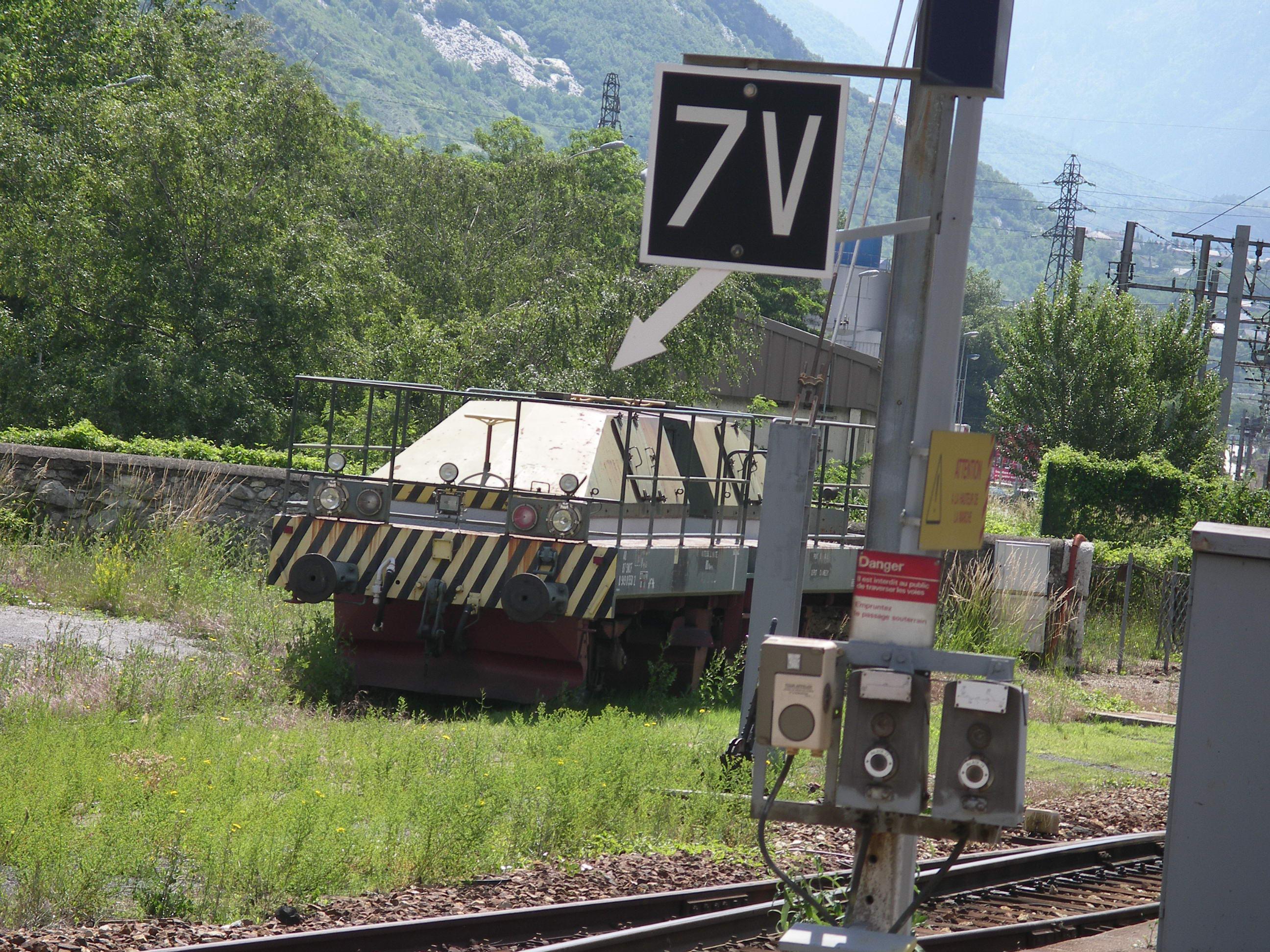

J'ai vu ceci a St Jean de Marienne, photo prise durant mon arret donc pas top, au passage j'ai cru voir deux lames chasse-neige sous le wagon, mais rien a chaque extrémité

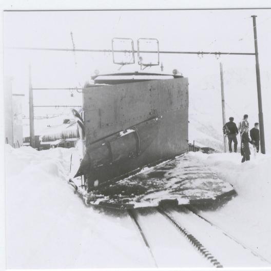

    Juste pour le plaisir de vous montrer encore une fois notre dernière étrave lors de ses essais de gabarit. C'était il y a deux ans, depuis elle a bien servie, elle est efficace, la neige a peur, elle
Salut,
C'est un Wagon Flanger.
Châssis plat, lesté, à 2 essieux supportant :
- une lame biaise qui s'élève ou s'abaisse sous l'action d'un vérin pneumatique,
- une lame fixe placée à l'avant.
Utilisation :
-poussé par un engin moteur
-évacuation de la neige et de la glace au dessus du plan de roulement
Certains sont à double équipement, ils peuvent être utilisés dans les deux sens de marche sans retorunement.
Vitesse :
- simple équipement :
acheminement 50 km/h
déneigement 40 km/h
- double équipement :
acheminement 70km/h
déneigement 50km/h (tiré) ou 40km/h (poussé)
Les manoeuvres sont effectuées à partir d'un boîtier de commande embarqué à bord de l'EM de pousse.
Etablissements propriétaires ou points d'attache :
AURILLAC
AX LES TERMES
BESANCON
CLERMONT-FD
CHAMBERY
LAQUEUILLE
C'est bien un chasse neige, type "Flanger" (c'est pas sur à confirmer). Sur le chassis, c'est les lests. Ce type permet de pouvoir l'accoster des deux cotés contrairement à d'autres ou la traverse de choc et d'attelage sert de support de fixation au soc chasse neige.

Des lests.... ce serait logique mais on voit deux trappes d'accés sur les cotés, de plus il y a deux superstructures avec deux trappes en face a face au centre, pas de lames aux extremités mais juste sous l'engin,
les trappes ne servent elles pas pour le sable??

Juste pil poil comme réponse mdrmdr , mais ne manque t'il pas l'étrave? On voit juste la lame " déboudineur ".
Mode humour, ça ferait une bonne régaleuse.
Ce serait lesté au sable ? en general les lests sont plutot constitué de bouts de rail empilés les uns sur les autres
Modifié par Vinces
Salut Vinces, c'est certainement lesté au sable, même si c'est curieux. A moins que ce sable serve aussi de réserve pour l'adhérence de l'engin moteur. En déneigement suivant l'état du rail, il faut sabler en permanence ( surtout en rampe ). Enfin c'est ce que je pense.

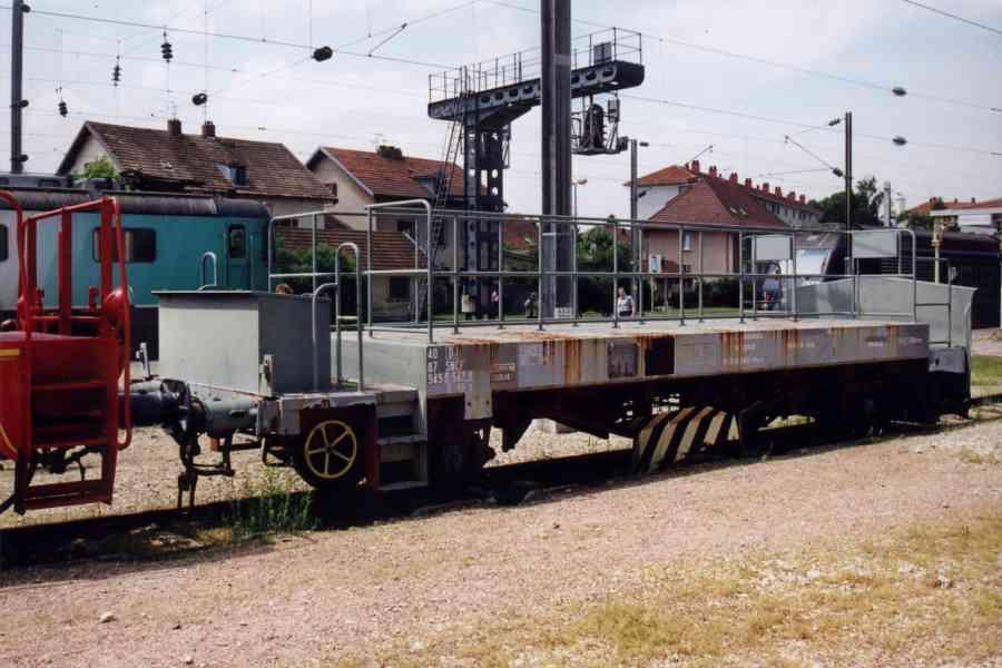

Juste pour voir à quoi cela ressemble
Mais celui la n'a pas l'air d'avoir de leste suplémentaire.

Je connais ce modele en effet avec une telle etrave on connais son utilisation.... on en voie souvent un peu partout.
Oui, c'est un model répendu.
Si vous avez des photos de ce genre d'engin, je suis preneur, c'est pour ma collec, j'suis fana des engins de déneigement.

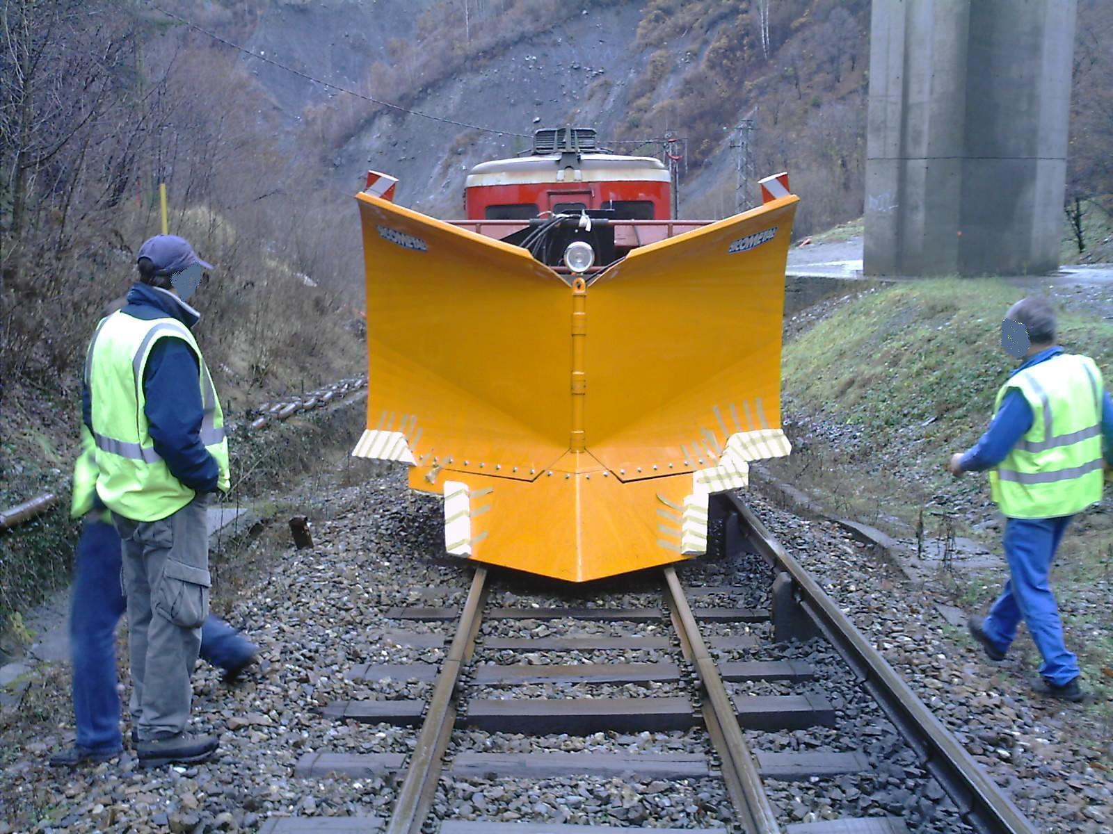

Chasse-Neige type " Nevers ".
Si tu veux, je peux prendre celui " de mon pays " en photo.

je l'ai vu d'un peu plus près ce matin .entre les deux caissons il y a une petite plateforme avec de chaque coté une porte pour accéder a l'intérieur des caissons où il est ecrit " pupitre de commandes " zzz zzz
je l'ai vu d'un peu plus près ce matin .entre les deux caissons il y a une petite plateforme avec de chaque coté une porte pour accéder a l'intérieur des caissons où il est ecrit " pupitre de commandes " zzzzzz
Salut, le pupitre de commande doit servir pour le réglage des étraves, orientation hauteur inclinaison et annexes ( feux par exemples ).
As tu vu si sous le chassis si il y a un leste qui se déplace sur deux glissières? Qui pourait servir à alourdir l'essieux du côté ou se trouve la lame en travail.

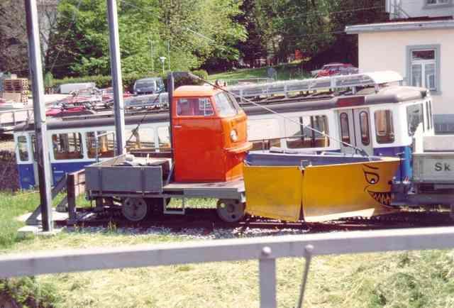

J'ai vu des photos de chasse neiges des tramways de Vienne (Autriche) où une motrice ferroviaire tire par l'intermédiaire de barres d'attellage deux remorques routières, le tout dégageant la neige sur un côté. Il y a un conducteur dans chaque remorque, le convoi déneige deux voies parallèles.
Aurais-tu une photo de ce curieux attellage ? je ne voie pas trop comment ça peut fonctionner, les remorques routiere sont sur rails ? sinon les traverses doivent les secouer un Max...
cartonrouge Sacré bestiaux on met un canon de 128mm et on obtient un super "chasseur de char"....j'avais jamais vu un truc pareil...Un wagon plat avec une lame mais avec une cabine comme celle-la ?!?!!!!....
On parle de tram, là. Les remorques roulent tout simplement sur la chaussée...

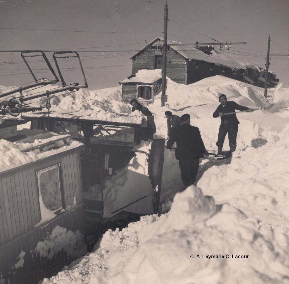

Et pour rail cassé, au hasard de mes pérégrinations sur gogol...
