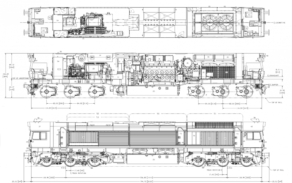

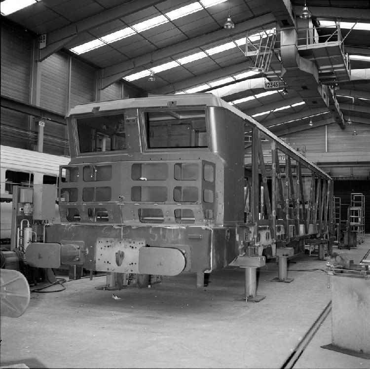

  • ce qui s'appelle bouclier, c'est le chassis qui se trouve dans le nez d'une bb7200 par exemple... le "chasse neige" n'en est pas un ! sur vos class, d'après ton schéma, y'en a pas. tu me dir
  • Elles n'ont pas de bouclier comme on a l'habitude par chez nous mais elles ont bien une zone de déformation pour absorber les chocs. On le distingue bien ici

j'avais jamais fait gaffe mais y'a pas de bouclier sur ces locs ?? en cas de choc avec un camion, vous etes morts quoi vu la position des pupitres... ?!?

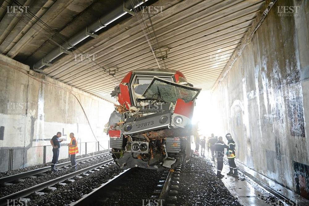

Ben j’en suis pas convaincu... les engins modernes sont normalement conçus et testés pour préserver la cabine (voir les photos d’agc Accidentés sur le net)... même nos anciennes locs fret ont des boucliers, plus épais que la tôle qui isole votre pupitre par rapport à l’extérieur. Mais bon, y’a peut être des ceintures de sécurités dans vos locs ? Je suis jamais monté dedans... enfin si tu t’y sens en sécurité, ok.

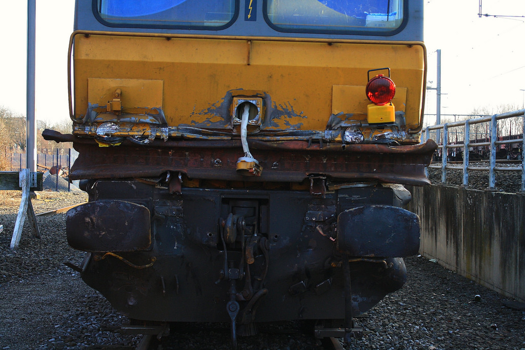

De toute façon, ce qu'on appelle couramment bouclier n'est qu'un chasse pierre, devant de gros obstacle, cela ne sert à rien.
En tous cas sur les 7200 15000, 22200 le bouclier chasse neige est indispensable et évite un déraillement en cas de choc avec une voiture...
sur vos class, d'après ton schéma, y'en a pas. tu me diras à 100 en sortie de courbe, ça fera pareil... mais le mécano du tgv (sudest ou resau, me souviens plus) qui avait tapé un convoi exceptionnel sur un pn dans l'ain il y a quelques années a eu la vie sauve "grace" au bouclier devant... (bon c'est pas beau a voir non plus !)

Une ceinture de sécurité euh..........^^ je suis pas expert en sécurité passive ferroviaire lol mais quand je vois des fois la tronche d'un AGC (par exemple) qui a tapé une simple vache égaré ou une twingo sur un PN....la 77 c'est tout juste si t'as un éclat de peinture...je schématise un peu comme ca par pure impression je me sens plus en sécurité dans ma 77 de 127t au châssis épais de plusieurs centimètres avec 2 gros trempons à l'avant qui font le ménage que dans un "plastic"
Je peux te dire que le trond d'arbre en question la 77 en aurait fait qu'une bouchée...alors que la....j'aurai pas aimé être au manche personnellement mais bon après c'est un domaine très technique la sécurité du matériel
On compare avec la 7200 (ou 22200 ?) qui a tapé un chargement déplacé d'un train croiseur ? C'était pourtant une loc "à l'ancienne".
De même, la 72000 qui avait tapé il n'y a pas si longtemps sur le réseau Est, un convoi exceptionnel sur un PN. Ah c'est sûr, la loc n'avait pas grand chose visuellement parlant (en dehors des traces de déraillement). Mais il me semble que le collègue avait eu bien mal, lui.
