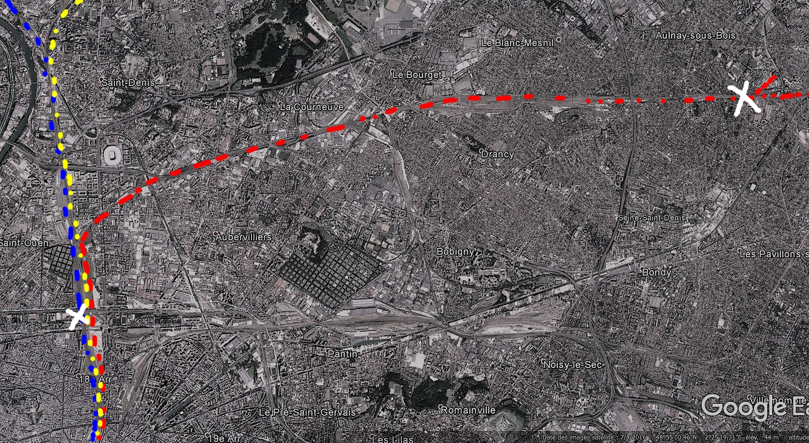

Il y a eu un arrachage de caténaire hier à Aulnay-sous-Bois vers 7h30 à quai (les photos que j'ai postées hier) qui à touché la branche nord du RER B (vers  Mitry Claye et Roissy), ainsi qu'une branche de la ligne K vers Crépy-en-Valois et la ligne Paris-Laon puisque tout ça passe par Aulnay-sous-Bois.
Et aujourd'hui un arrachage de caténaire à 1 km avant PNO vers 13h15, par un Beauvais Paris sur la voie DM (voir les photos que je vais mettre dessous). Et là bien sûr plus rien jusqu'a grosso modo 16h45.

En fait, j'ai fait une petite erreur; c'est la voie RM.
 en rouge.... ligne B paris nord CDG ou MITRY  ..croix blanche rupture a aulnay sous bois
 en jaune ....paris nord vers creil et LGV
en bleu .....paris nord vers beauvais ou pontoise  croix blanche a la sortie de paris (en face de l'ex depot de lachapelle) rupture voie DM (deprt monsoult) a cet endroit toutes les voies sont proches
