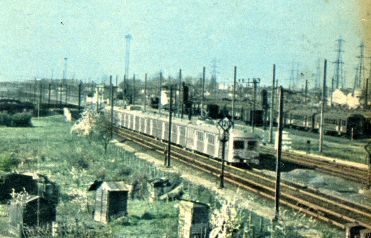

Ci-dessous, UM de la 9056 (ou 57) en tête, suivie de la 9059 (gros capot en toiture) circulant avec la 19058 ( boggie B)
Hum... C'est pas le dépot des jancherolles ? (villetaneuse 93)

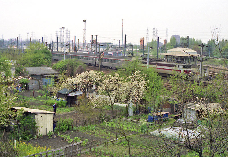

Non, ce ne sont pas les JAncherolles. :Smiley_50:
Plus sûrement les JOncherolles, en haut peu avant la fermeture du dépôt en 1970 avec la fin de la vapeur (avec des 6100 1ère série - ou Z 9056 à 9059 - se dirigeant vers Creil ?) et à l'arrière, des voitures de banlieue type Nord.

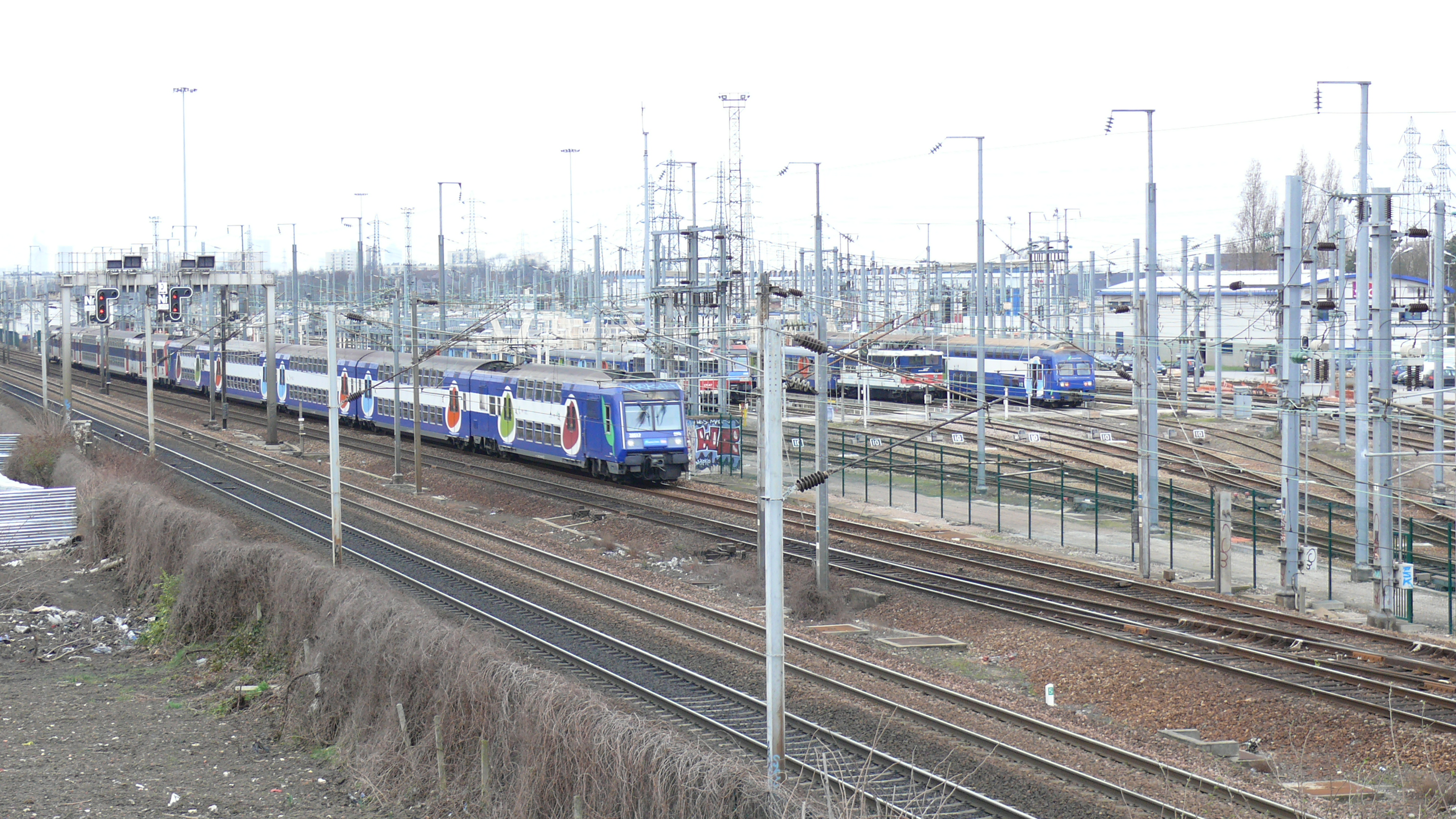

La seconde photo date de mars 2010, image de Claude villetaneuse sur Wikipédia (merci de spécifier la source des photos, surtout lorsque la licence l'exige). :Smiley_04:

photo la Vie du Rail pour la 1°, postée par moi dans ce sujet. Précision : il n'y a pas d'ambiguïté sur les engins : ce sont, comme je l'explique, les 9056 (ou 57) avec ses deux remorques, et 9059 en formation 2 caisses avec la 19058. Elle a donc été prise avant janvier 63, date à laquelle la 9059 a reçu ses deux remorques, prises sur la première commande de RIB

Merci pour les précisions :)
Oui effectivement j'aurais du précisé que la dernière viens de Wikipédia.
Sinon pour la photo j'étais persuadé quelle a était pris a coté du dépôt des J"O"ncherolles :tongue: .
(Voir le panneau 120km/h)
CC40100 derrière le dêpot des joncherolles en 1993 by KLM

Pas un panneau mais un tableau, je sais je pinaille mais on ne refait pas à mon âge.
