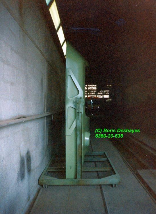

Non loin de là, aux Ateliers, toujours en juin 1995, voyons justement un masque d'élément modernisé en cours de confection dans son moule. Après injection de résine puis séchage, le masque sera démoulé, peint et recevra son isolation (laine de verre). Vues suivantes, un autre masque en peinture d'apprêt. On distingue au fond un élément "classique" (non modernisé), propre comme un sou neuf après sa sortie de peinture. C'est à l'issue de ces opérations que le masque sera mis en place sur sa caisse par pose et vissage sur une extrémité, après qu'un essai de raccord ait été fait avec un autre masque à usage de mannequin. Viendront ensuite la pose des pare-brise, puis la peinture définitive en livrée que l'élément portera, et enfin le montage des mains-montoir et des joints sur les côtés, entre la caisse et le masque, et les inscriptions (pose du logo S.N.C.F. dit nouille et numéro de la caisse).

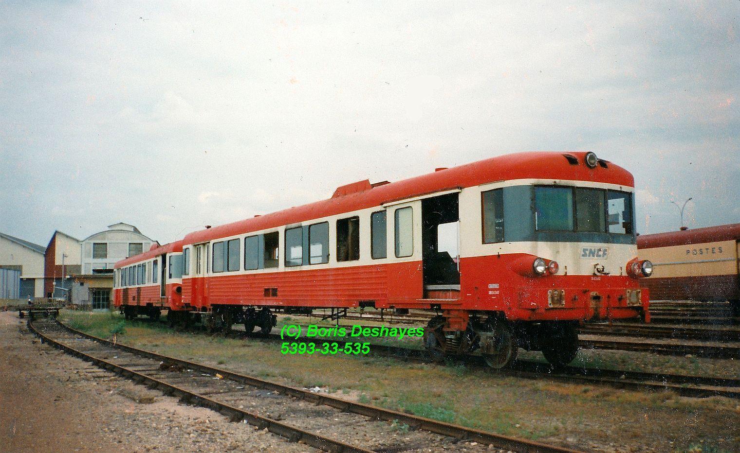

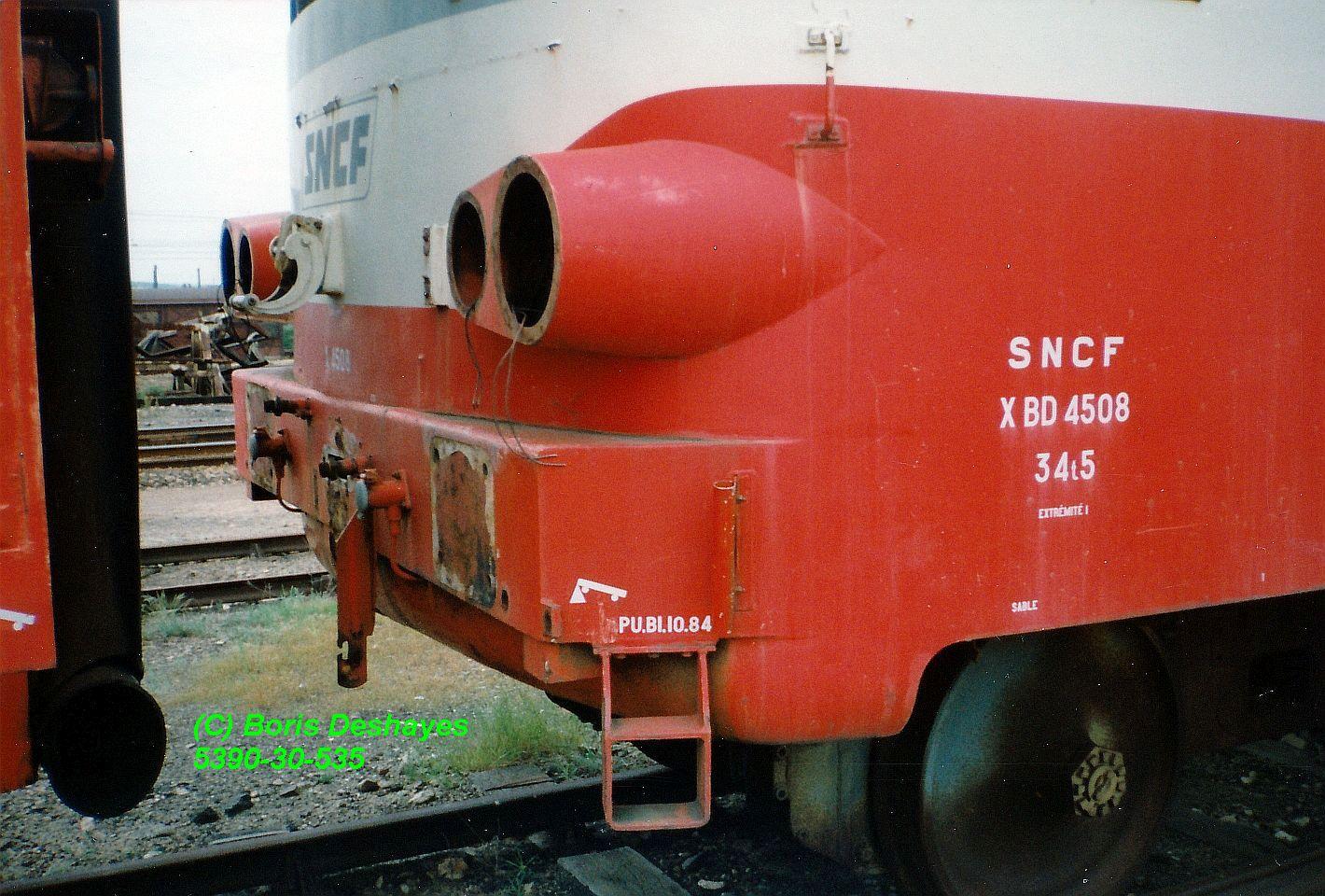

Le Mans justement, puisqu'il en est question juste au dessus, avec les Ateliers en juin 1995, dont dans la cour sont garées les épaves des motrices X4340s (haute sur pattes) et 4508, montées sur faux bogie, et cannibalisées au maximum. En effet, en dehors d'engins épars, les radiations d'E.A.D. n'ont pas commencé et Le Mans est confronté à un manque criant de pièces à fournir aux dépôts pour assurer la maintenance des éléments en service.
L'élément X4508-XR8346 sera radié en 1988 suite à des dommages infligés sur la remorque lors d'une collision contre un camion sur un passage à niveau. Cette issue car un responsable de la direction du Transport avait estimé que les X2400 et 3800 étant pratiquement tous radiés, la suite logique était de commencer à radier les E.A.D., avant d'être arrêté par ses pairs qui lui feront remarquer qu'on a besoin de ce matériel, les livraisons d'autorails et automotrices allant se terminer avec les X2200 et les Z11500; et que les R.R.R. ne le remplaceraient que très partiellement.
Le second, correspond en fait à l'élimination d'un élément dont la tête a été demandée par Le Mans, l'arrêt du premier n'ayant soulagé la tension sur les pièces que quelques petites années.
C'est le X4305-XR8505, arrivé à échéance de parcours en 1993 qui en fait les frais.
Mais en 1994, alors que l'élément X4340-XR8325 arrive pour être pris en mains pour révision, on constate que la motrice est particulièrement corrodée. Afin de limiter les dépenses de remise en état, on lui substituera la X4305 dont la caisse est restée en meilleur état, avec renumérotation en X4340, opération faite "sous le manteau", sans même avoir consulté la Direction du Matériel !
Ceci explique la présence de la X4340, celle d'origine, ici; tandis qu'une autre, fausse, passe non loin à intervalles réguliers puisque basée à Tours-Saint-Pierre, elle assure fréquemment des trains vers Le Mans !
On ne verra pas sur ma publication les remorques XR8346 et 8505 correspondantes car elles sont parties: la première en remplacement par décalage de la XR8589 d'origine (numéro repris) incendiée par vandalisme et découpée à Rennes; tandis que la seconde remplaçait, par décalage également, la XR8401 (numéro non repris) victime d'une collision après déraillement par vandalisme à Saint-Leu-d'Esserent réparable techniquement mais pas économiquement. De plus, cette remorque n'est alors toujours pas libérée par la justice.

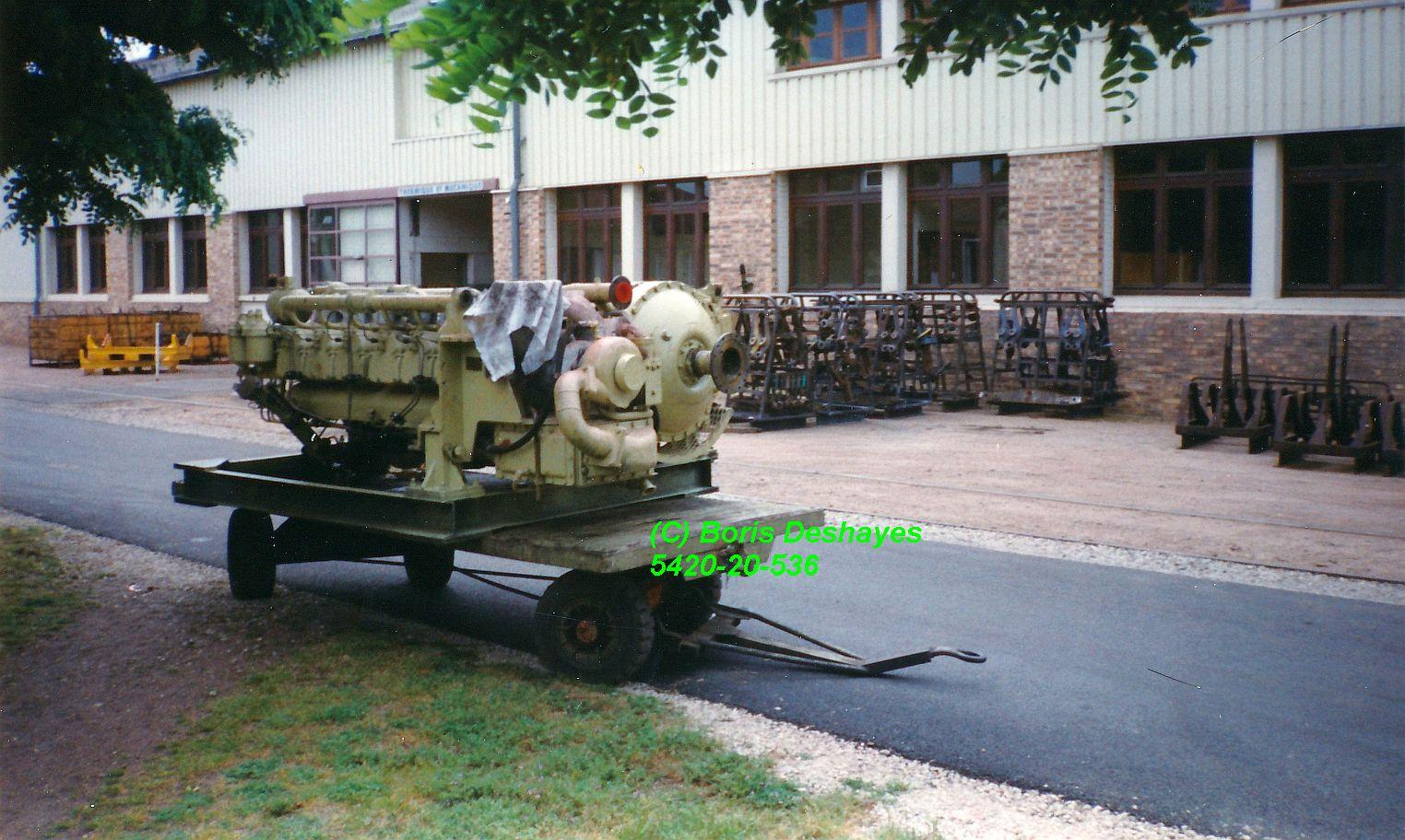

Derrière elles, nous apercevons la salle des essais moteurs, banc insonorisé pour tester les moteurs révisés avant repose sur un engin. Ce bâtiment a été démoli à l'automne dernier.

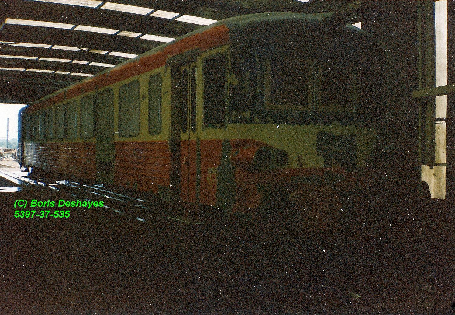

Dernière photo, autre bâtiment, non fermé celui-ci, le Sipeg, du nom d'une société sous-traitante qui effectuait le nettoyage des engins à leur arrivée avant prise en mains et à leur sortie, démoli en même temps. Nous y voyons la XR8415 (X4607) en cours de révision, qui a déjà subi des démontages et une reprise de ses zones corrodées, zones ensuite enduites avant remise en peinture et remontage des baies, portes, aménagements intérieurs, etc.
