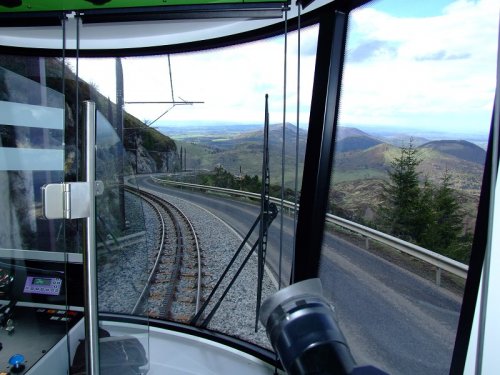

le train s'est arrêté en fait avant la zone rendue instable où le transfert par bus a eu lieu
sur la photo, on ne voit pas d'ouvrage de drainage important (pas de fossé...)

il serait intéressant d'avoir plus de photos de la voie pour essayer de comprendre comment ont été dimensionnés les ouvrages hydraulique, les fossés etc.
Les dégats dans la gare du bas sont impressionnants... quel gachis !
La voie, on la voit assez bien sur les photos du Conseil Général déjà cité http://www.a-trip.co...cks/view/103246
notamment celle-ci dans la partie haute sur laquelle les ruissellements n'étaient pas rares ; on voit bien la plateforme, mais les fossés ou drainages ?

merci Michael02, je n'avais pas vu toutes ces photos, ce qui m'étonne c'est l'absence de dispositifs hydrauliques visibles tels que fossés convenablement dimensionnés, dalot...
on a l'impression que la voie est posée sur une plateforme de type routière accolée à celle de la route existante

Pour le "ravinage du ballast " comme on dit chez nous, je vois plusieurs facteurs pouvant agraver les choses sur cette ligne.
Les caniveaux servant à évacuer les eaux sont de simples " cunettes " de béton. ( certainement pas assé profond pour drainer les eaux d'un orage.)
La voie suit la route, un muret béton sépare les deux, cella empêche l'eau de s'évacuer et elle russelles sous la voie. ( il doit y avoir des évacuations, mais se font boucher par le ballast si l'intensité de l'eau est forte ).
la voie est très sur élevée par rapport à la route et le petit muret en béton, il ne faut pas grand chose pour affouiller la banquette et la sous couche de ballast.
Un point positif pour eux, les traverses en Y mont maintenut le chassis de voie solidement.
